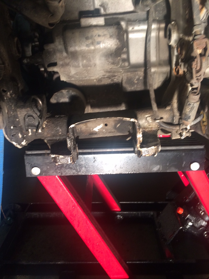

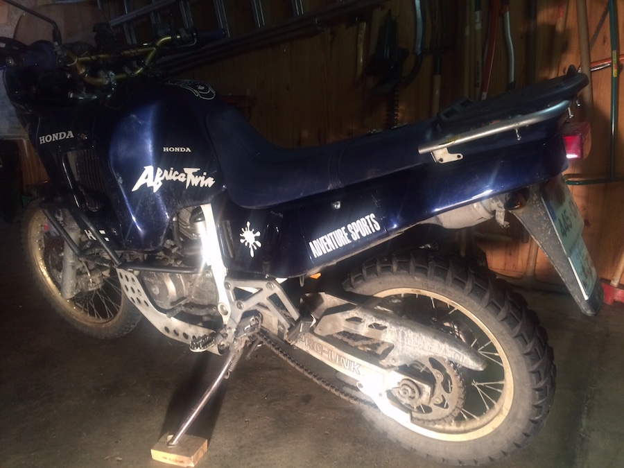

Salut les Atociens,
Comme certains le savent, j'ai eu quelques déboires avec ma 03 à la Stella en juillet dernier.
J'ai cassé le boulon qui relie l'amortisseur au basculeur ce qui à eu pour effet aussi de tordre la chape d'amortisseur.
Poulpito m'a gentiment aidé à réparer avec un bricolage en tige filetée et j'ai pu rentrer.
Pendant la réparation, j'ai pu me rendre compte que la plupart des boulons du basculeur étaient grippés.
J'ai donc lâchement abandonné la moto au fond de mon garage depuis, et j'ai roulé avec l'autre, la 07.
Mais la nouvelle année est arrivée et les bonnes résolutions avec, j'ai donc attaqué le démontage dans le but de réparer et aussi de modifier un peu cette brèle.
Le bras oscillant est bien sorti La tige filetée n'a pas trop souffert Là c'est bloqué Donc le problème auquel je me heurte :
Les deux boulons entre le cadre et les biellettes et entre les biellettes et le basculeur sont grippés.
la cage de roulement tourne, mais le boulon et la cage sont solidaires.
Il me suffirait d'arriver à débloquer le boulon sur le cadre.
Si vous avez des idées.

Lee a écrit :La tige filetée n'est pas d'origine. Il semblerait qu'il y ait eu des problèmes avant.
En fait mon problème est d'arriver à enlever le boulon entre le cadre et la biellette.Tennophil a écrit : J'ai cassé le boulon qui relie l'amortisseur au basculeur ce qui à eu pour effet aussi de tordre la chape d'amortisseur.
la cage tourne et le boulon est soudé à la cage.

Re: La résurrection de la bleue
Chalumeau et chauffe et macette
Fuck la cage tu changes
Pour lautre tu coupes un cote.du boulon a la disqueuse

Ouais, c'est bien ce que je pensais, pour une fois que je voulais éviter de faire le bourinPpt a écrit :Chalumeau et chauffe et macette

Sinon te fait pas chier
Tu soudes la tete du boulon au cadre, tu scies l'écrou de lautre côté au raz
Tu fait sauter la soudure a la disqueuse et tu chasses le boulon

L'écrou est venu sans forcer, c'est la vis et la cage qui s'aiment.Ppt a écrit :Sinon te fait pas chier
Je vais essayer de chauffer et si ça ne marche pas, je vais essayer de disquer entre le cadre et la bielette de chaque côté.
En fait ce qui est collé ensemble, ce sont les pièces 20 et 25 ainsi que les 24 et 18.Lee a écrit :
Il me suffirait d'arriver à décoller les 20 et 25, ensuite je monte l'ensemble sur mon étau et les 24 et 18 n'auront pas le choix.

salut tenno
(pauvre amorto)
on parle bien de l'ensemble 19 25 27 ?
bien sur je suppose qu'en 1er , tu as bombardé copieusement le tout de bon dégrippant ?
Tu devrais peut être essayer de caler le plus justement possible (à l'aide d'empilement de bouts de fers plats ou de masse de marteau )
entre l'écrou 27 et le cadre ,
de cette façon en dévissant l'écrou et en venant s'appuyer sur les cales , ça devrait faire comme un arrache et pousser le corps du boulon 25 vers l'ext (de l'autre coté)
ça ne marchera seulement que pour la valeur du bout fileté qui dépasse ,
mais ça devrait déjà permettre de le dégripper un peu en le faisant jouer latéralement d'env 1cm
autre chose ,en "frappant" à dévisser avec une clé à choc sur le boulon 25 (en ayant avant bien sur dévissé l'ecou 24) , il est bien possible que l'inertie des chocs décoince le grippage entre le boulon , le tube entretoise 20 et les roulements 29

Salut Dudu
Merci.
Pour l'amorto, c'est pas grave, j'en ai d'autres
Oui c'est bien ça.Dudu.13 a écrit : on parle bien de l'ensemble 19 25 27 ?
Oui aussi :Dudu.13 a écrit :bien sur je suppose qu'en 1er , tu as bombardé copieusement le tout de bon dégrippant ?![]()
Ah ça oui, je vais essayer, il faut que je trouve un appui.Dudu.13 a écrit :Tu devrais peut être essayer de caler le plus justement possible (à l'aide d'empilement de bouts de fers plats ou de masse de marteau )
J'essayerai en dernier recours avant le découpage, mais ça m'étonnerais que ça marche parce que le roulement lui même n'est pas grippé, la cage tourne bien sur les aiguilles.Dudu.13 a écrit :autre chose ,en "frappant" à dévisser avec une clé à choc sur le boulon 25 (en ayant avant bien sur dévissé l'ecou 24) , il est bien possible que l'inertie des chocs décoince le grippage entre le boulon et les roulements

Poste a l'arc, tu soudes des points sur la.tete.du boulon jusqu'à ce qu'il soit rouge
Puis tu essaye de la sortir avec un chasse goupille. ...
Des fois ca marche
J'ai le poste si tu veux
Des fois ca marche

Ca ne regle pas le probleme parce que le tube 20 ne passe.pas dans le trou du cadre...

Si je n y arrive pas je really l emprunterai ton poste.Ppt a écrit :Poste a l'arc, tu soudes des points sur la.tete.du boulon jusqu'à ce qu'il soit rouge

Oui, ça passe, mais en dernier recoursTiTi a écrit :Tu tronçonnes entre le cadre et la biellette. Faut la jouer fine !

tu peu te servir d'une perceuse en mode béton avec une rallonge d'un diamètre inférieur pour pousser le boulon.
ou sinon un disque ultra fin (fragile et dangereux).

en parlant de bon dégrippant ,
penses au pétrole , c'est un produit qu'on a tendance a oublier
et qui fait des miracles (ou presque)
maintenant on ne parle plus que de WD alors que c'est moyen

Moi pour les boulons récalcitrants je met une compresse autour et je la noie sous le degripant .j'attends 2 jours et je r'essaye de dévisser il y a mieux que le wd40 perso je met du zep45

Alors PPT est venu,
il à vu,
et il à vaincu
Pas démonté depuis l'origine, il y à 26 ans.
Maintenant, réfection de l'amorto et remontage de tout ça avec le kit chaine neuf, les plaquettes et le pneu neuf.
J'en profite aussi pour réhausser devant et derrière.
La suite à venir.
La suite à venir.

le proprio d'avant croyait que c'etait graissé a vieTennophil a écrit :Alors PPT est venu,
il à vu,
et il à vaincu
La suite à venir.
