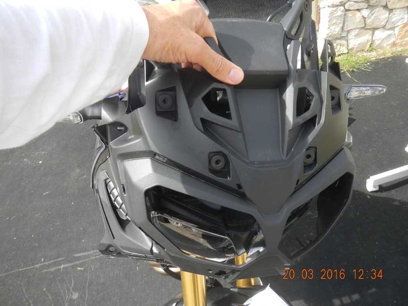

Je montre le côté droit (le gauche est identique)
Photo 1 : Première vis à démonter, on peut laisser en place le long cache horizontal noir (au bas du réservoir) pour simplifier.
[attachment=19]01.jpg[/attachment]

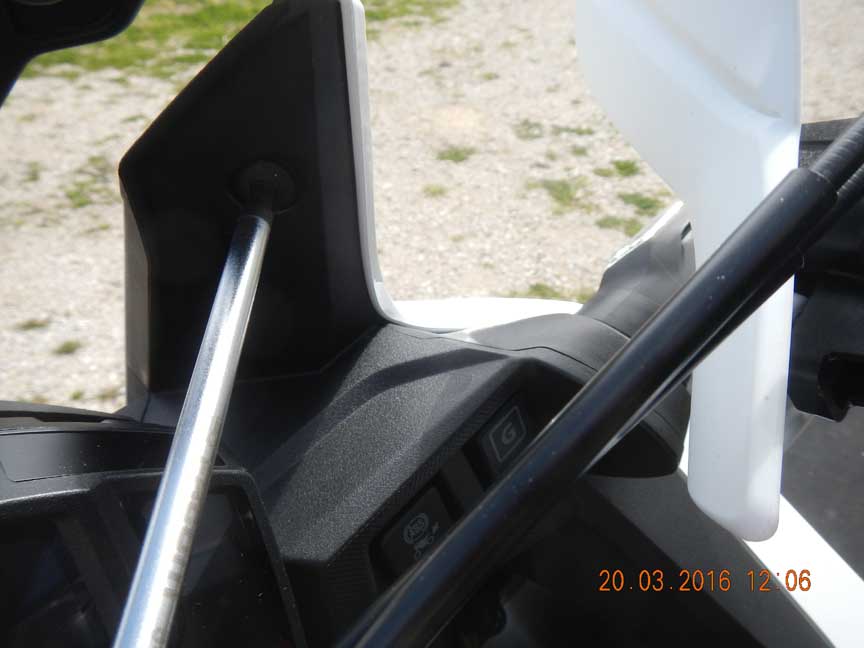

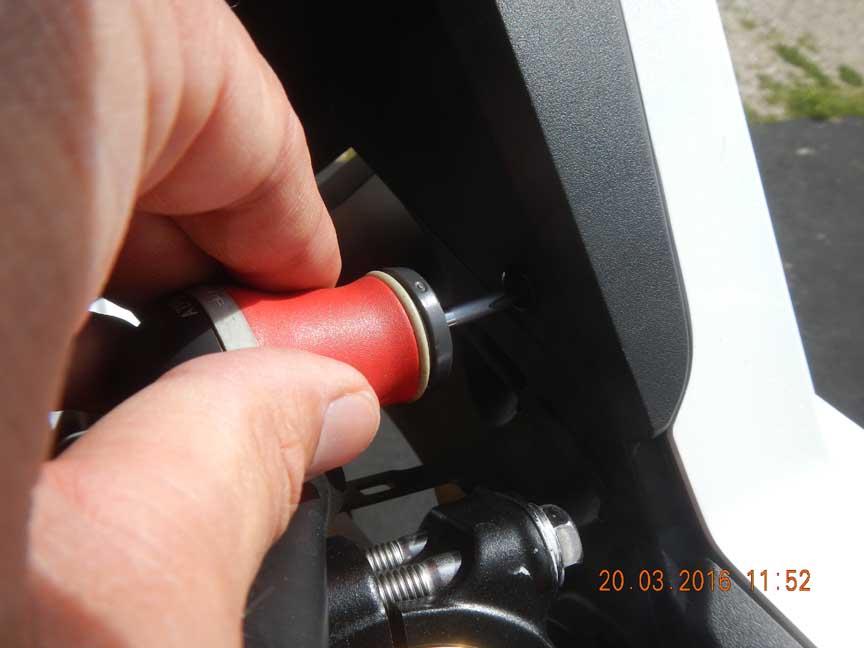

Photo 2 : Vis supérieure de carénage
[attachment=18]02.jpg[/attachment]

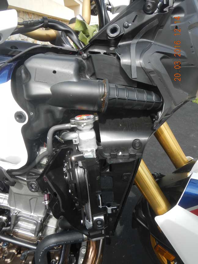

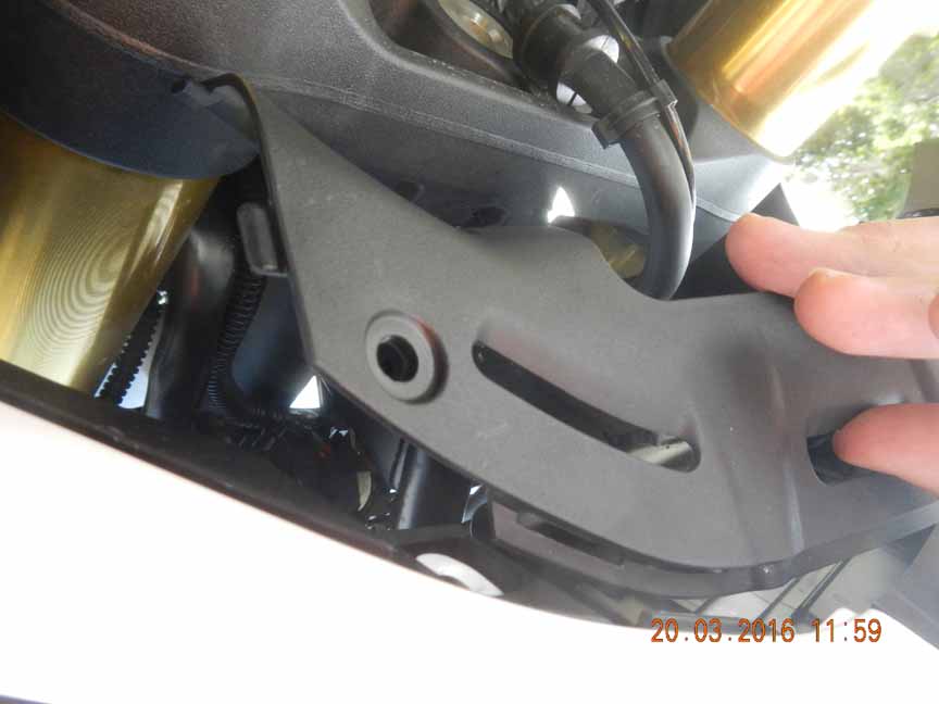

Photo 3 : Agrafe interne de carénage (pousser le centre de l’agrafe pour libérer et retirer toute l’agrafe)
[attachment=17]03.jpg[/attachment]

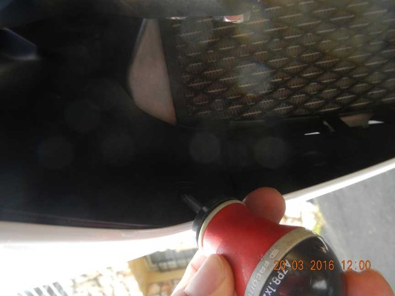

Photo 4 : 2ème agrafe de carénage
[attachment=16]04.jpg[/attachment]

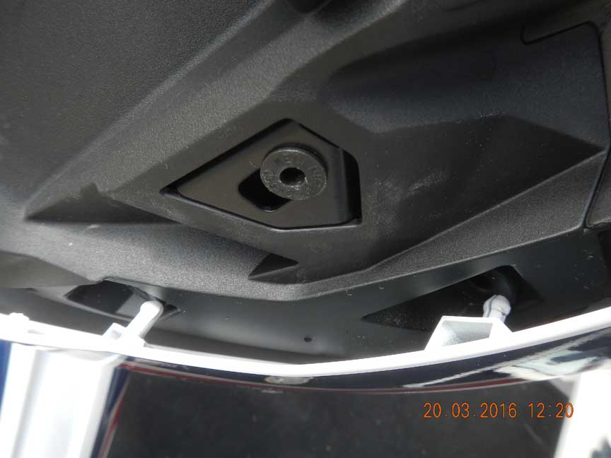

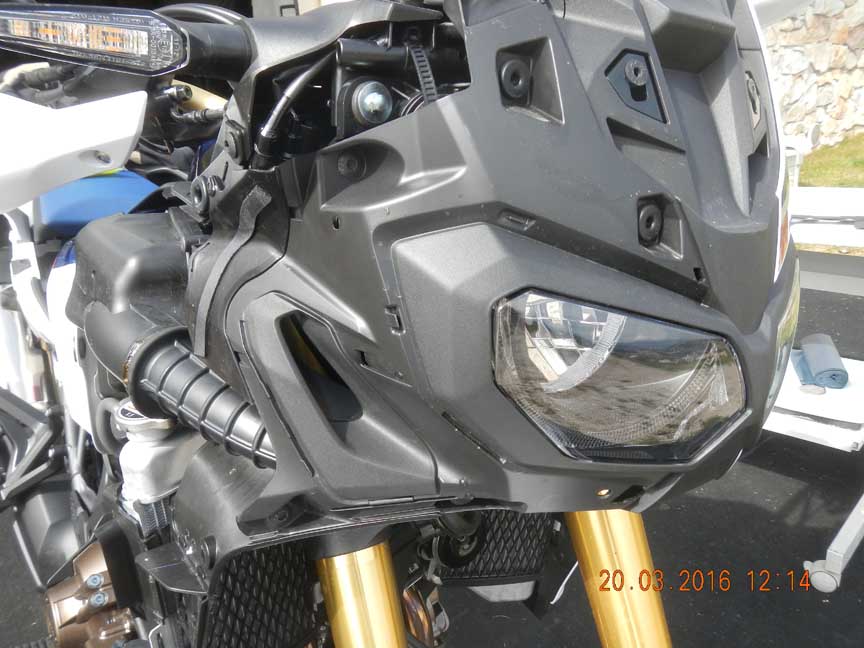

Photo 5 : Cache sous les phares, agrafe 1
[attachment=15]05.jpg[/attachment]

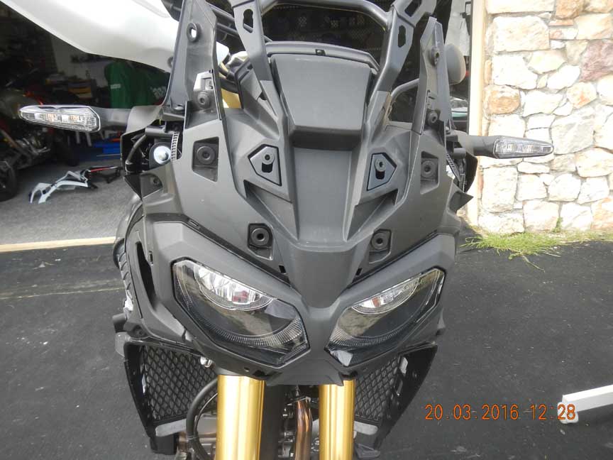

Photo 6 : agrafe 2 (idem autre côté)
[attachment=14]06.jpg[/attachment]
Photo 7 : retrait du cache, le faire légèrement plier par l’arrière et le centre (doucement …)
[attachment=13]07.jpg[/attachment]
Photo 8 : 3 agrafes face interne, proche radiateur
[attachment=12]08.jpg[/attachment]

[attachment=3]033.jpg[/attachment]
Photo 34 : Remontage des agrafes.
[attachment=2]034.jpg[/attachment]
Photo 35 : Terminé (prendre bien soin de tout re-cliper avec précision, un peu de lubrifiant sur les caoutchoucs pour rentrer les attaches plus facilement, et faciliter le prochain démontage, pour les filtres à air par exemple)
Le fichier joint 035.jpg n’est plus disponible.
