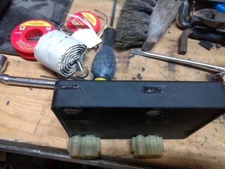

Aller a mon tour,
j'ai grter mon cdi et j'ai remplacé les deux condensateurs
d'apparence ils n'etaient pas plus gonflés que ça
j'ai graté avec un tournevis plat de modeliste la partie coulé et j'ai coupé avec une dremel le plastic de l'autre coté
pour retiré plus facilement les condos j'ai fait deux entailles sur le coté pour faire levier avec un tournevis plat
avant j'avais toujours un peu de mal a demarer et la elle pete au premier coup de démarreur !!
c'est le jour et la nuit §youhou
j'ai pas pu aller essayer car il ne fait que flotter !
Vivement la semaine prochaine pour l'essai routier.
