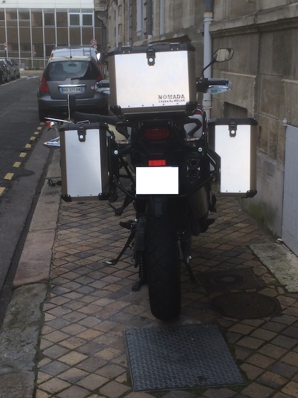

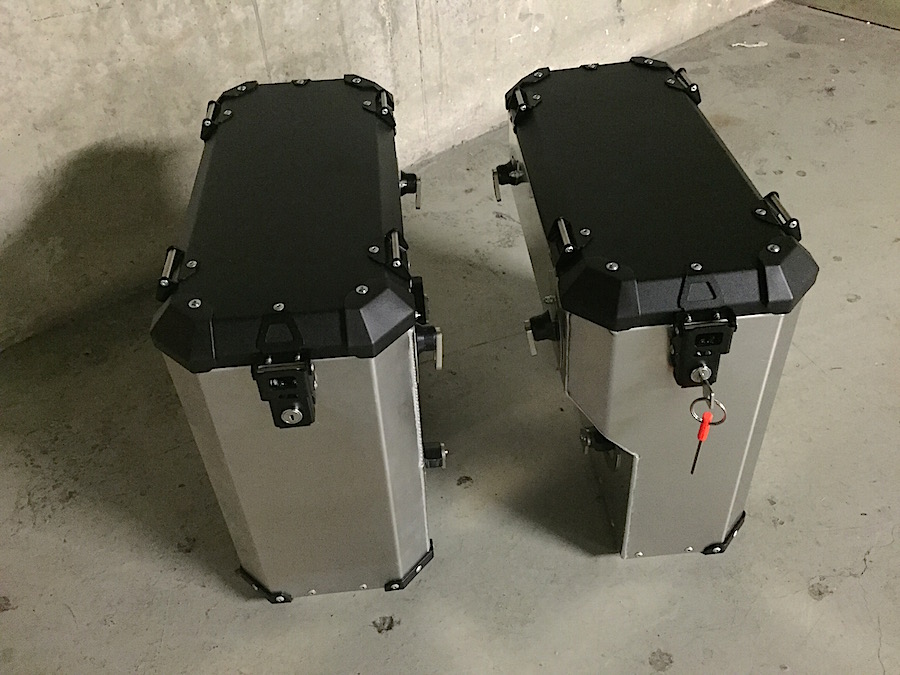

HOLAN - Nomada Pro II - 31L
(3 points de fixation : Sur le cadre sous la selle, sur le cadre au niveau cale-pieds passager, sur plaque fixée sous porte-bagage + 2 tubes fixés depuis cette plaque vers la barre transversale du sytème de valises Holan : pas encore installé ces 2 tubes, ne les cherchez pas sur la photo donc! ;-)
Exemple pour vous donner une idée : Une tente Decathlon "QuickHiker Ultralight 3" rentre verticalement dans la valoche avec découpe.

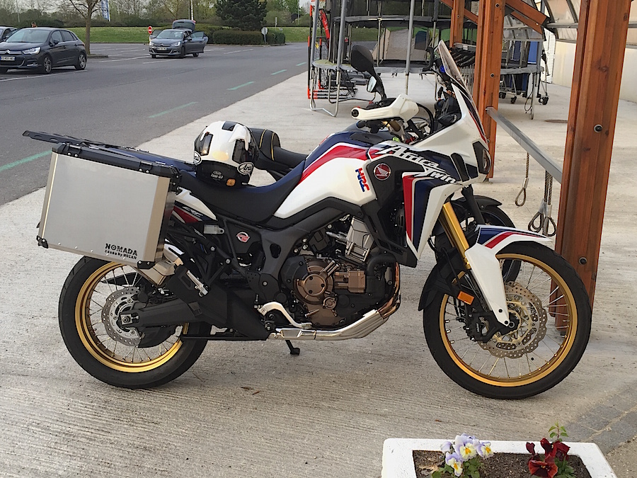

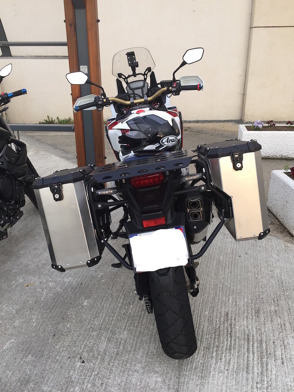

Salut! J'ai enfin pu faire le montage du système Nomada de chez Holan, le même que celui de Yaya à l'exception de la taille des valises, qui sont de 38L pour moi, et du top-case de 38L également. J'ai galéré (i) pour cause de pluies soutenues et intermittentes :@ (ii) parce que les nouvelles pièces qui permettent de soutenir davantage le poids des valises par fixation de barres sous le porte-bagages d'origine entraînent des contraintes sur tous le système, et donc il faut jouer sur la "souplesse" de l'ensemble. Après le montage, j'ai fait un essai du route et rocade, pas de problème de vibration, prise au vent notable (il y en avait du vent), ni guidonnage. Demain, essai avec une passagère... ;)
Le résultat en images, avec ou sans le top-case de la même marque.

J'ai installé les valises Holan de 38L, comme tu peux le voir sur les photos plus haut. J'ai donc effectivement fait un grand tour avec ma passagère, avec les valises et le top-case sur la moto, pour tester le confort et la maniabilité de la moto. Même si les valises étaient vides, le confort de conduite était très bon, je n'ai pas ressenti de gène. Et surtout, ma passagère n'était pas gênée non plus ni pas le top-case, ni pas les valises. Les valises ne touchent pas les jambes de la passagère (qui n'est pas très grande pourtant :roll: ). Un seul petit problème, comme sur toutes les motos, c'est au moment de descendre de la moto, il faut faire ça doucement parce que les valises restent quand même sur le passage des pieds au moment de descendre de la bête!
En tout cas, très content de ce système. On le teste avec valises chargées à l'Ascension, justement en Espagne! §huhu

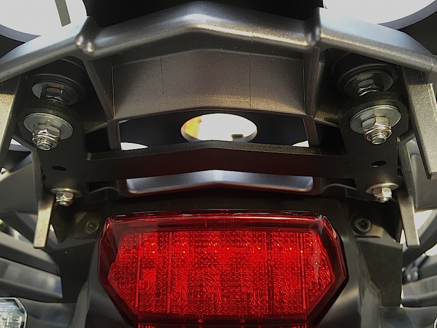

Je me permets de rajouter deux photos plus "claires" de l'installation des supports de valises Holan. Les photos que j'ai mises dans la page 1 ne permettent pas de voir les barres additionnelles permettant d'empêcher les valises, chargées, de faire bras de levier sur l'attache avant. Comme il y avait un peu plus de soleil hier, j'en ai profité..

Si vos clignotants ne sont pas visible sous un angle de 80° le montage des valises est hors la loi.
Ce qui semble être le cas sur les photo de ce kit de valise.
Certaines marque comme Givi pour ses Trekker préconise un déplacement des clignos.
Après ça reste des photos et je peux me tromper.
