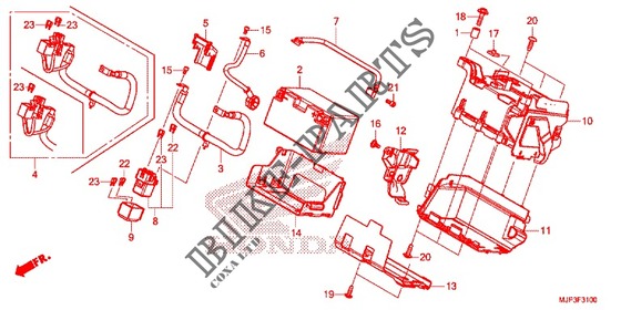

Je ne travaille pas aujourd'hui et je pensais faire l'installation, mais je me rends compte que c'est impossible
d’atteindre le capteur sans démonter une grosse partie de la moto!
Il me parait nécessaire de sortir complétement le logement de la batterie mais cela me semble d'une
complexité trop décourageante.
Je suis dépité de devoir renoncer.

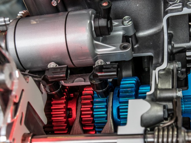

Sur la transmission standard il n'y a qu'un capteur de vitesse (photo version DCT avec deux capteurs) , celui de gauche et la connexion est directement dessus.

Le capteur derrière le démarreur sous le logement batterie (débranchement de la fiche femelle en tirant vers l'intérieur de la moto).
Démontage complexe du logement batterie.
LOGEMENT BATTERIE.jpg (58.84 Kio) Vu 6282 fois
Les fiches du boitier Speedohealer qu'il faut brancher au niveau du capteur inaccessible.
