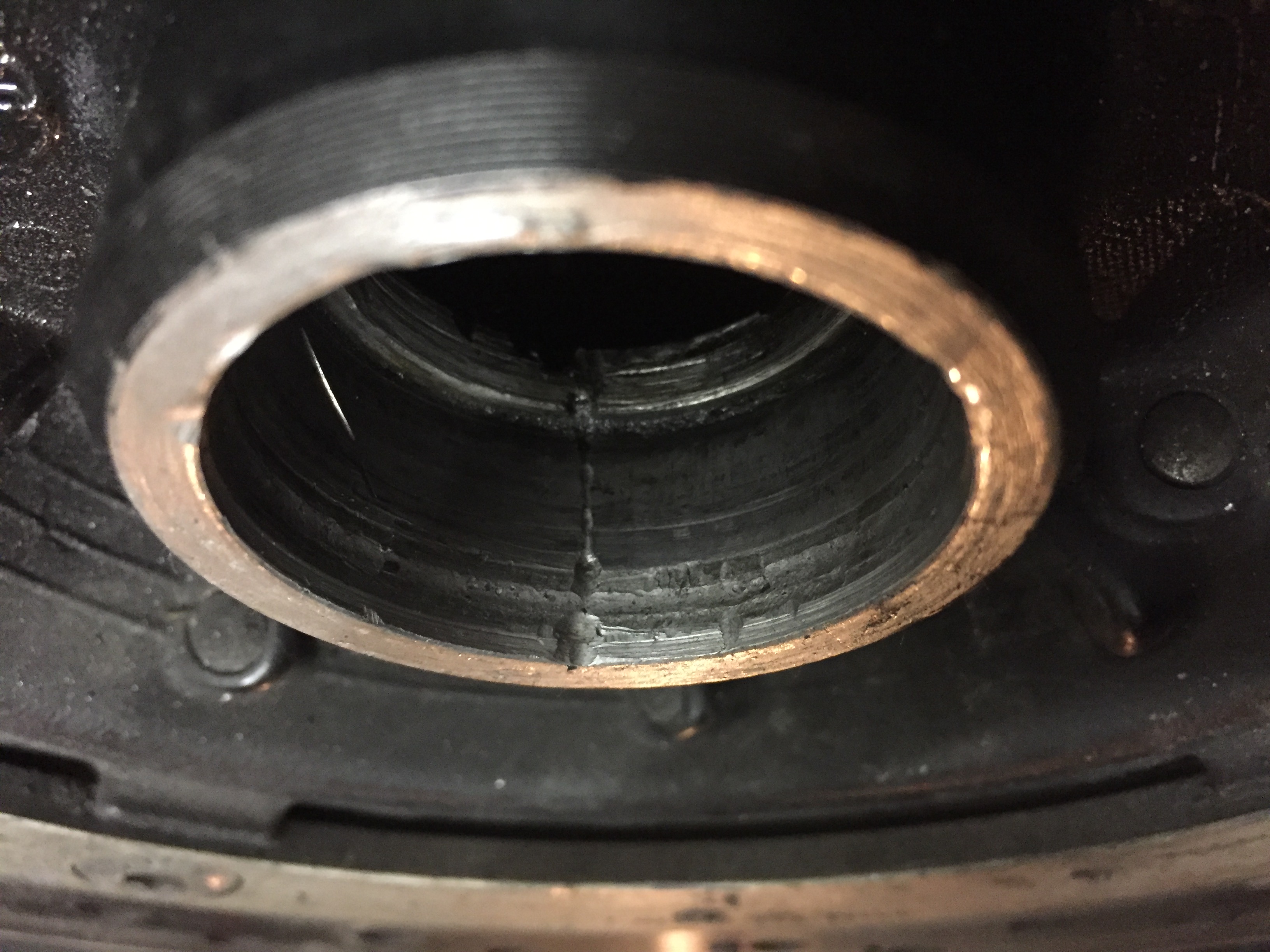

#92 Message par Mizou » 20 mars 2017, 20:22
Une grande question : comment vous sortirez ÇA ? J'ai commencé à l'attaquer au Dremel comme vous voyez.. D'où l'avantage de faire 2 ou 4 encoches sur la portée de roulement (avant de les mettre) sans doute..
Re: [TUTO] Remplacement roulements roue Arr
#93 Message par TiTi » 20 mars 2017, 20:25
Faut trouver une bombe réfrigérante, ça tombera tout seul.
Mizou
Messages : 50
Enregistré le : 22 févr. 2017, 08:59
Localisation : Vallee Verte
#94 Message par Mizou » 20 mars 2017, 20:45
TiTi a écrit :Faut trouver une bombe réfrigérante, ça tombera tout seul.

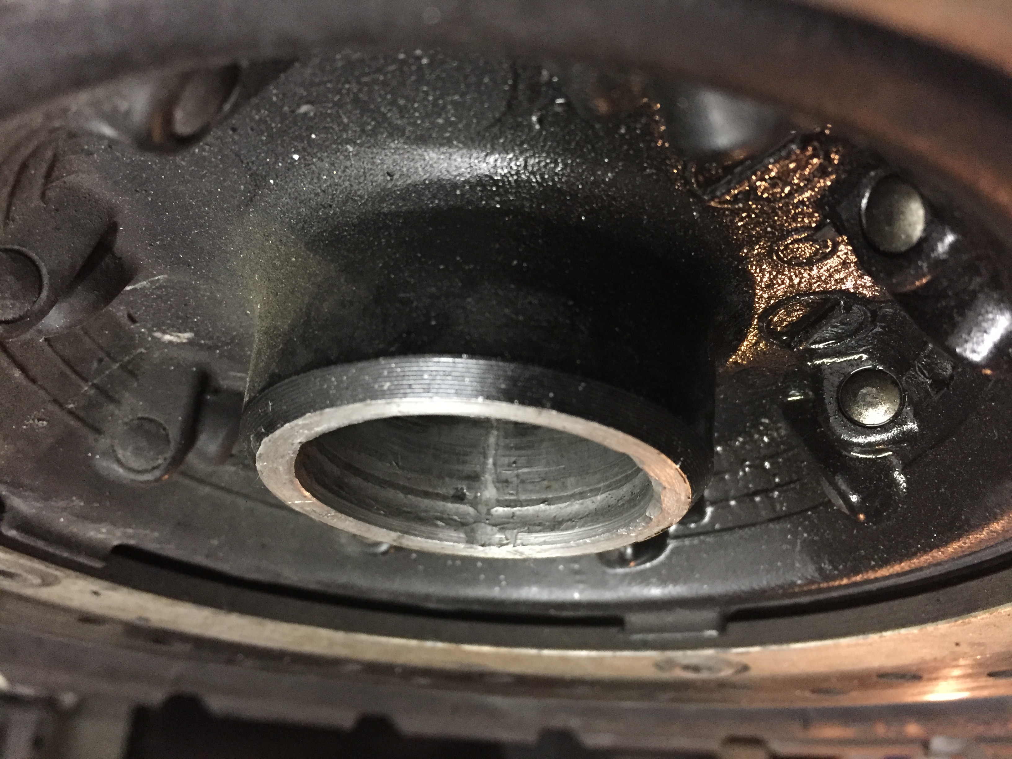

C'est bon c'est sorti.. D'un seul coup de marteau/tournevis pas l'autre côté, il a cassé net au niveau de mon empreinte au Dremel :mrgreen:
Par contre ces roulements ont du être posé par des guignols.. La cage est bien marquée :(
Qu'en penses tu ? Que faire ? Je précise que ce n'est pas des traces de mon intervention au Dremel..
#95 Message par TiTi » 20 mars 2017, 21:38
Faut juste limer les bavures qui dépassent pour éviter que le nouveau accroche.
#96 Message par Vieux motard » 20 mars 2017, 22:43
Et un peu de Loctite 641 pour aider la portée à rester en forme.
