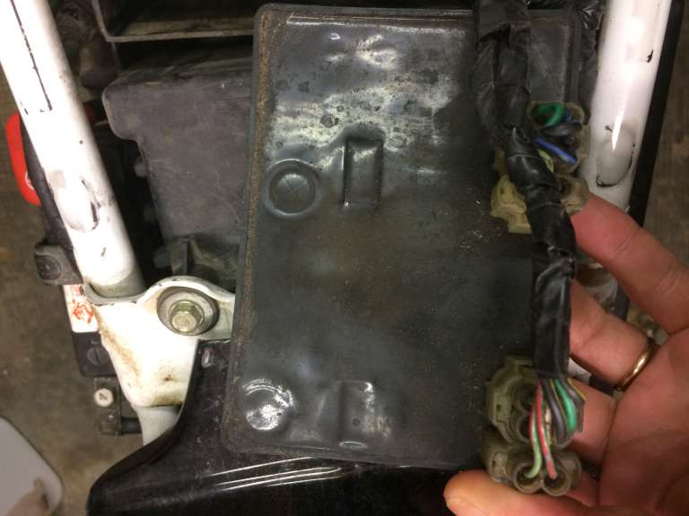

#81 Message par Bouillou » 28 nov. 2016, 00:49
Alors voilà à quoi ressemble mon CDI...
Du coup, j'ai fait une commande de 5 condos sur la baie dont les caractéristiques devraient gazer:
1000uf 25V Ultra Low ESR
