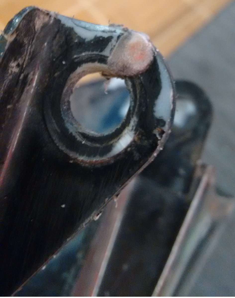

Faut que tu le démontes pour voir s'il n'est pas fendu au niveau des fixations !!

TiTi a écrit :Faut que tu le démontes pour voir s'il n'est pas fendu au niveau des fixations !!
§+1 je l'avais démonté dimanche, et oui, fendu au niveau de la fixation. Je vais y mettre un peu de colle.

pour coller les fissures ça tiendra pas :cry:
c'est un plastique gras où rien d'adhère
attention à monter les bonnes vis avec épaulement , c'est important

Dudu.13 a écrit : pour coller les fissures ça tiendra pas :cry: c'est un plastique gras où rien d'adhère
J'utilise la colle "REPAR-EX" et j'arrive à coller sans problème les carénages. Et pour renforcer, côté int, je recolle un morceaux de plastique ou badigeonne avec du légo (tuto de Dahu05).

Sinon pour la colle il me semble que le GB n'est pas de la meme matiere que les caches , qui eux oui se recollent ou se soudent bien

Pour le garde boue avant, petite réparation avec de la colle REPAR-EX (j’avais un peu de tps à perdre …. §surf §surf ). Cependant, j’ai fais le même type de réparation sur les carénages et ça marche très bien.
Découpe de la partie trop abîmée pour être sauvée
Collage d’un renfort (plastique) dessous
Découpe, sur la « chute » du garde boue d’une pièce qui a à peu près la dim du trou à boucher<br />Collage de cette pièce (donc sur le renfort plastique vert)<br />Sur tout le contour de la jonction (entre la pièce et le garde boue), je rebouche le « joint » avec la poudre REPAR-EX.<br />Ponçage et petit coup de peinture
