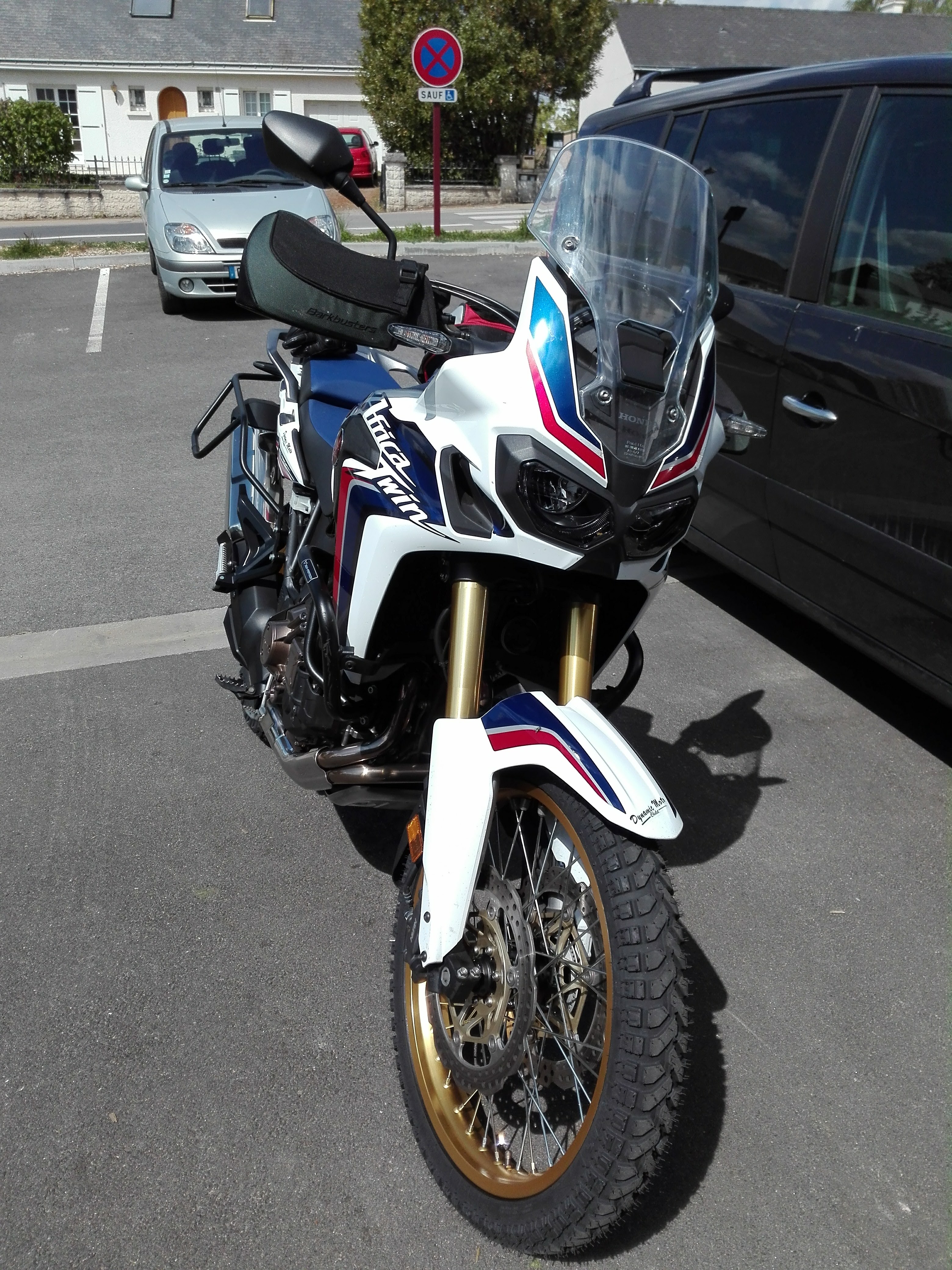

hello,
j'ai fait 70km avec mes mitas E7, pour l'instant j'ai un peu de mal, la moto tombe vraiment dans les virages et ce n'est pas précis du tout (sensation de caoutchouc mou!).
En plus elle est beaucoup plus haute et je n'ai presque plus pieds :lol:
je pense que le rodage va être un peu long, je vous en dirais plus bientôt.
Autrement elle a un look terrible 8-)

§super Belle gueule effectivement.

Je viens de faire 30kms de petites routes parfois humides et de bout de chemins, ça va beaucoup mieux, je commence à prendre de l'angle.
Par contre les freinage ça m'a l'air moins bien.

Je n'avais pas pensé que les pneus TT pouvaient augmenter la hauteur de la moto. Merci de l'info.
Le look est génial mais roulant a 90% sur le bitume, j'ai peur de l'adhérence (surtout sur le mouillé!) et du ressenti poids.
Mon ex Transalp 650 était souvent en Dunlop Trailmax et j'ai souvent eu des amorces de glissades. Cette moto moins puissante et moins lourde que la new Africa me permettait d'éviter la chute...

après avoir roulé avec les origines, tout les pneus sont bons!
Pour la hauteur je crois que c'est parce qu'ils sont homologués "mud and snow"
Je fait principalement du bitume mais envie d'essayer, pour le mouillé j'en sauré plus dans la semaine
