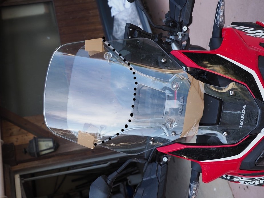

Puisque tu as la bulle d'origine , tu pourrais faire un montage qui élimine les turbulences.
Il suffirait de fixer la bulle standard sur la bulle haute de quelques cm plus haut et surtout avec des entretoise d'à peine deux cm. L'air sera dévié sans créer de dépression supplémentaire . En cas de succès ( ce dont je ne doute pas ) , il suffira de retailler la petite bulle pour parfaire l'esthétique.

@Quasimoto : tu peux m'expliquer ton truc avec les 2 bulles, j'ai rien compris, ce doit être mon 2e neurone qui s'est déconnecté du fait de la chaleur.....par MP pour ne pas polluer le post, sauf si d'autres sont dans le même état que moi, Merci

#139 Message par Quasimoto » 02 août 2017, 19:51
Voilà une simulation rudimentaire :
Une découpe suivant les pointillés noirs est une proposition...
La hauteur étant à ta totale discrétion , il est impossible que tu ne trouves pas le bon réglage.
L'insertion en format portrait a l'air impossible ...

@Quasimoto : je te remercie, avec les photos et tes commentaires c'est lumineux.
Effectivement, ton "truc" semble similaire à celui de la Givi Airflow qui est diablement efficace si l'on accepte son esthétique.
Donc , à tester.....
