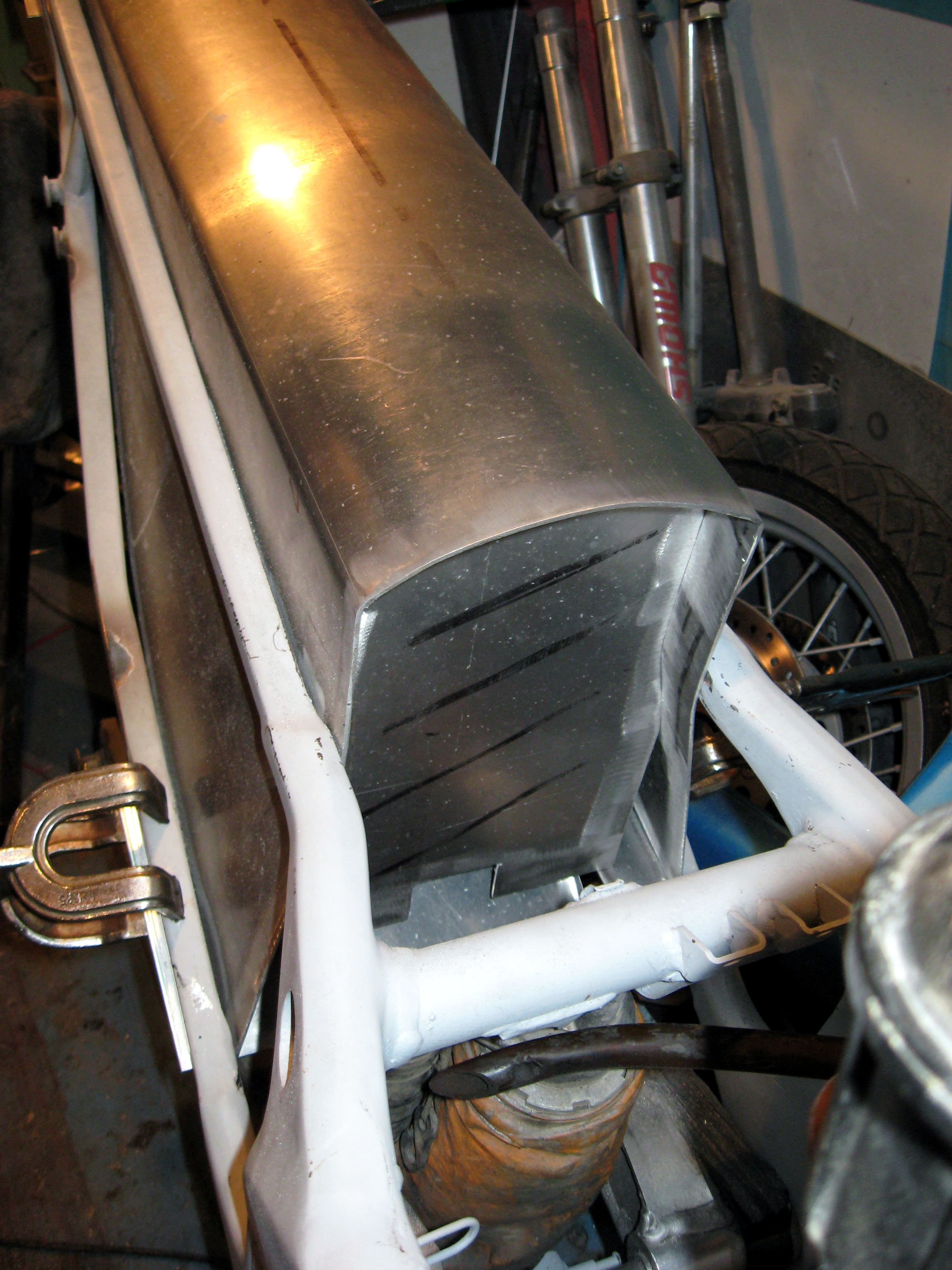

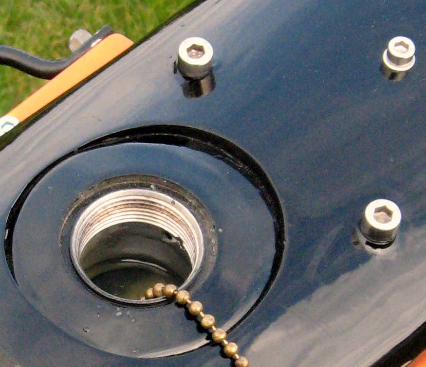

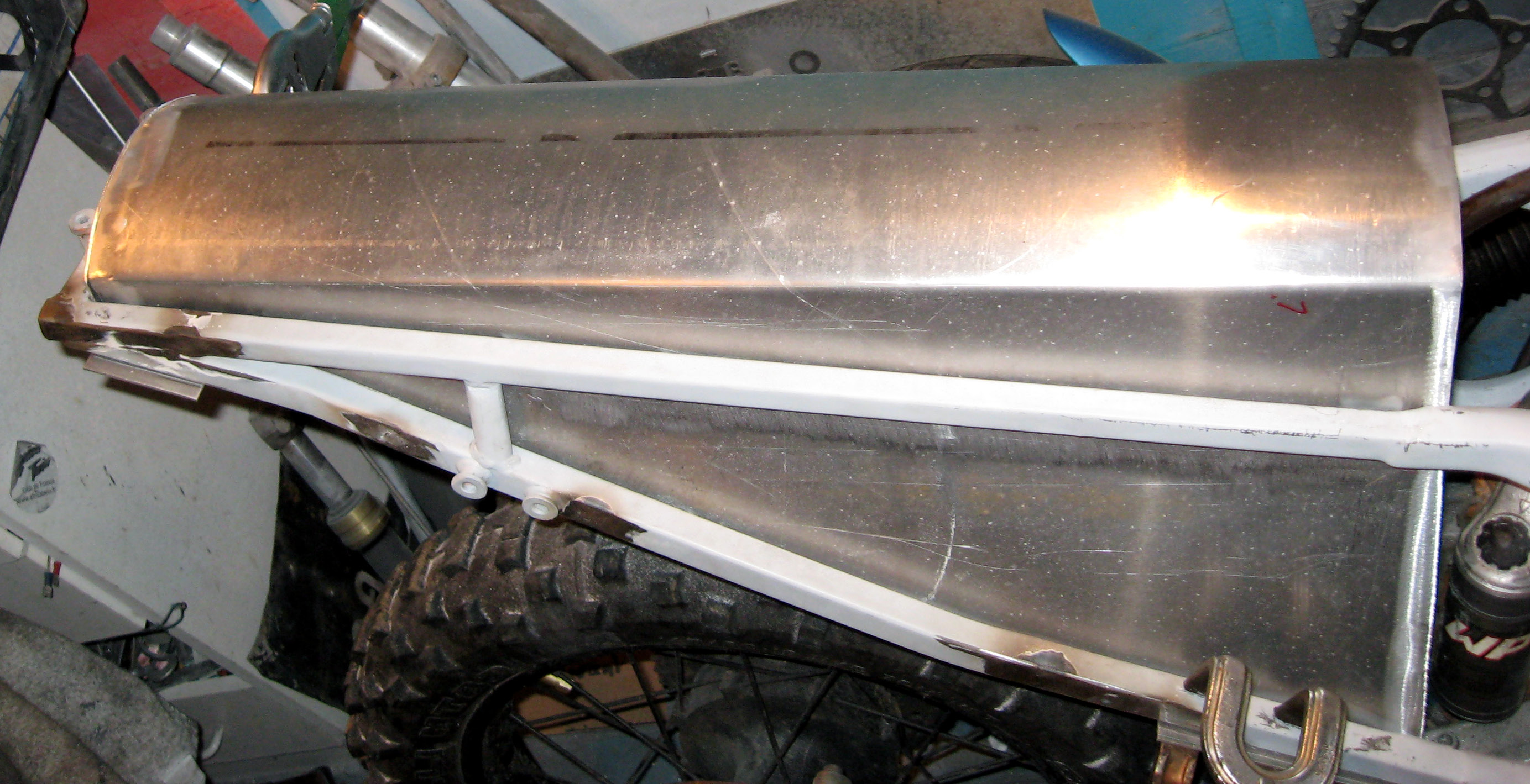

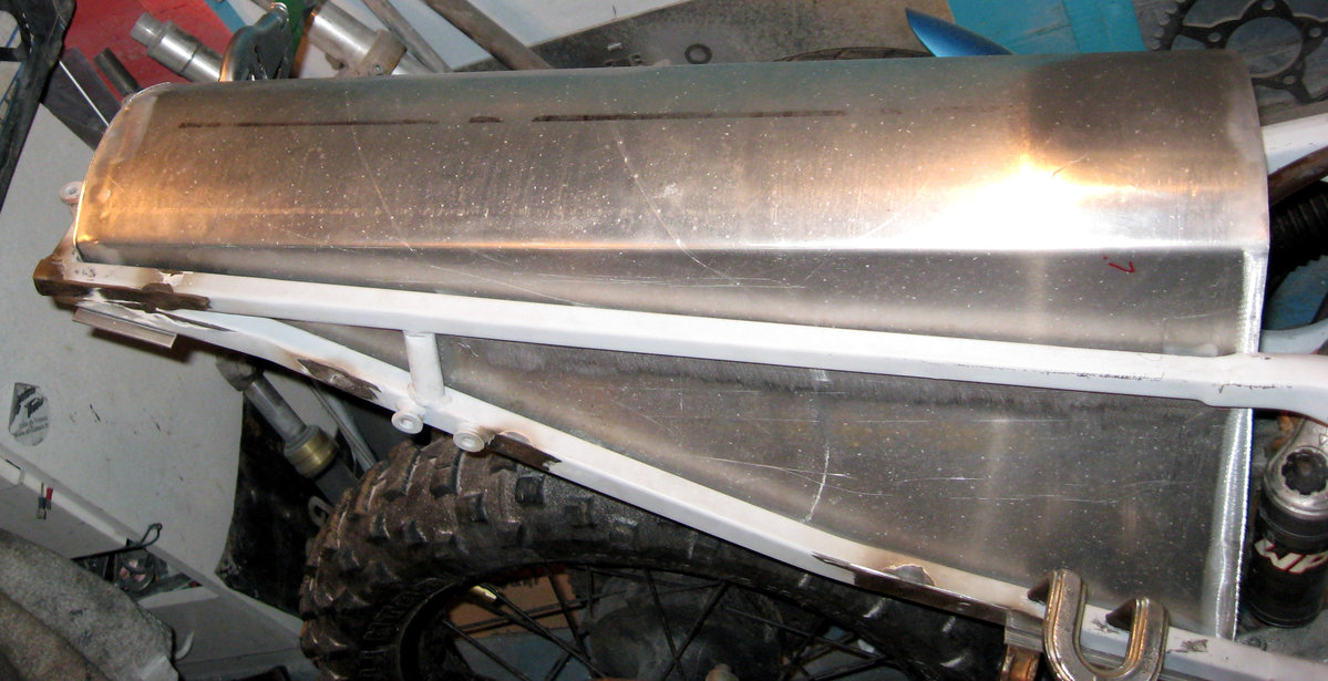

Il y a une at qui a été préparée comme ça... Je n ai plus le lien mais je l ai vu sur le forum. Si si ça match. Mon interogation c est plus de savoir si le débattement max est "quasi le même" avec un amortisseur type " truc bien mais chère que j aimerai bien avoir" ; -).

Tu dois penser à le "56" de Steven. Mais c'était avant le crash du forum.

C est possible ( j ai un peu honte etant donné que j ai appelé le "concepteur"...). C est une at de couleur noire et orange complètement modifiée. Dans ces modifs le réservoir ar m a beaucoup plu. : -)
