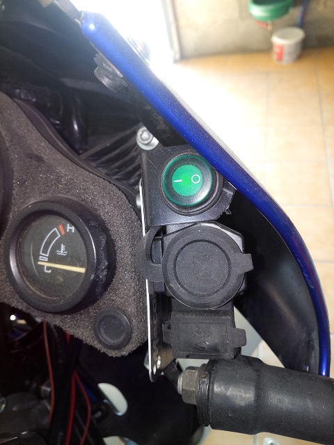

J'ai mis un inter lumineux, comme ça, si c'est allumé, c'est alimenté, éteint c'est coupé.
J'en ai acheté un lot sur wish à 3 ou 4 € les 5

Africalain a écrit : 19 sept. 2017, 08:35 J'ai mis un inter lumineux, comme ça, si c'est allumé, c'est alimenté, éteint c'est coupé.
