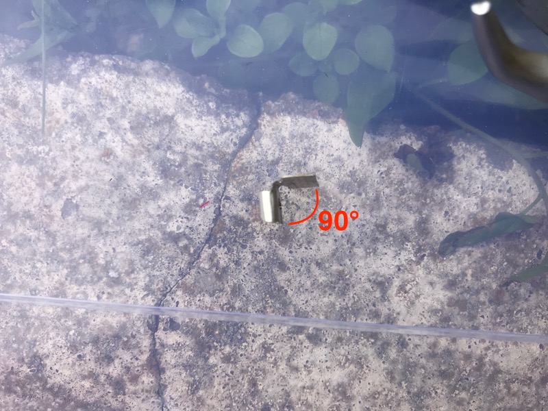

On prend donc une cosse; qui rentre pile poil dans la fente, mais qui malheureusement dépasse. Faudra donc lui couper le bout !
Couic !
De même, on vire le plastoc, et on écarte trou où passe le fil...
Pour l'aplatir complètement.
On lui fait prendre un coude de 90°...

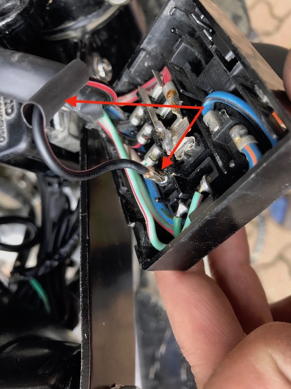

On soude un morceau de fil rigide...
On coupe le bout...
Et on représente la pièce dans son emplacement...
On la soude avec le reste déjà en place... Ca, c'est fait !

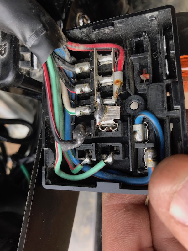

Bon, maintenant, on s'occupe de l'autre cosse.
En gros, faut également la raccourcir, mais pas tout couper. La partie métallique restante, la rabattre pour faire des oreilles qui agripperont...

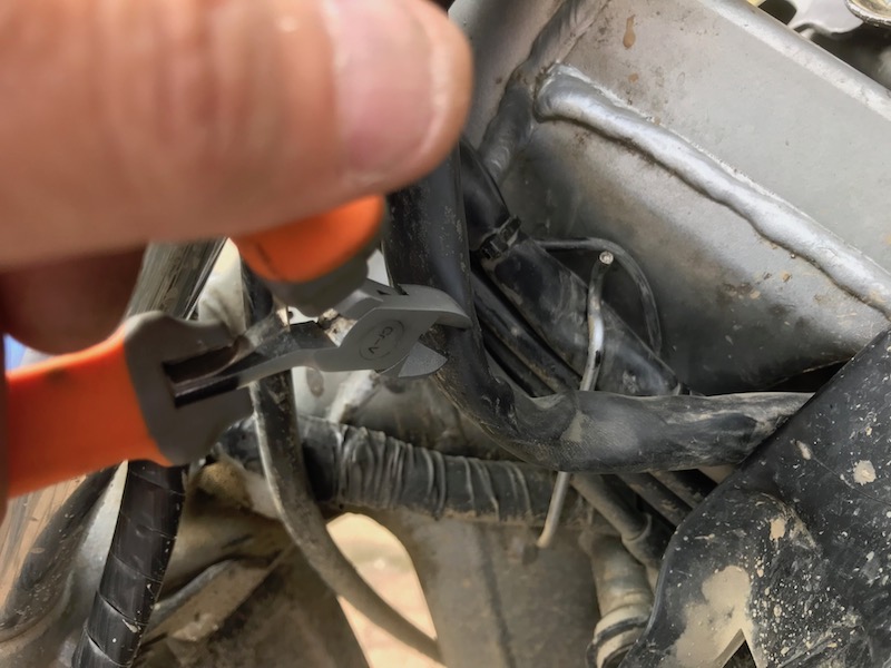

Entre temps, faire une petite encoche dans faisceau, pour faire passer le fil que l'on va tirer...
Et on enfile !
Bien évidement, couper le collier pour faire ressortir le fil...

Bon, maintenant l'objectif est de le souder sur la papate !
Remarquez que j'ai déjà mis l'autre cosse en place ;)
Et voilà. Ne pas oublier la gaine thermo ;)

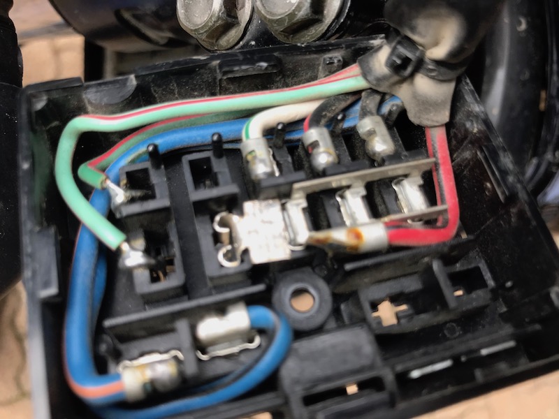

Bon, on y est : gaine termo en place... On donne une forme coudée pour pouvoir refermer le capot...
On remet un collier rizlan et on referme !
(170.72 Kio) Téléchargé 1482 fois
Et voilà ! Un nouveau + après contact avec son fusible !
