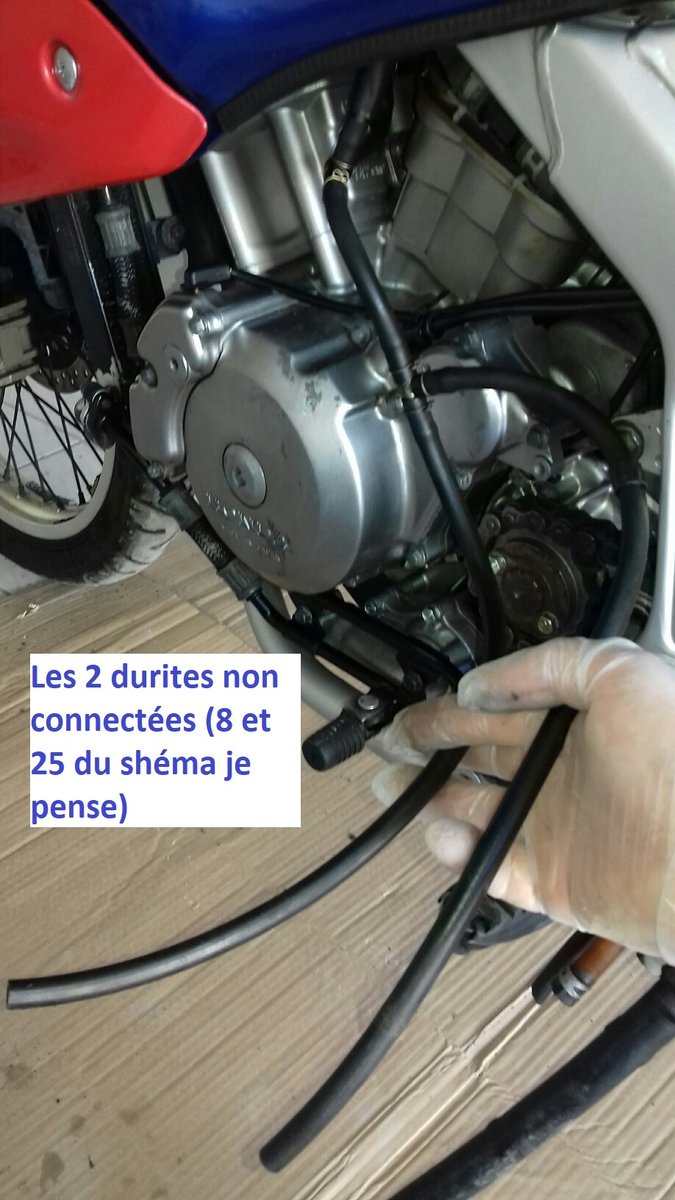

Gerartiste a écrit : 08 juin 2018, 19:42 Tu as deux durites qui vont sous le réservoir. Prise d'air et trop plein ;)
Peux - tu être plus explicite ...
Je ne comprends pas l'utilité des 2 durites en T (une seule sufirait) et à quoi servent elle ?
Celle venant du haut sur ma photo, c'est quoi ?
Désolé. .. Je suis néophyte en mécanique. ...

#29 Message par Lom2lyon » 08 juin 2018, 20:43
Ah oui, sur ta 1ère photo de durites, y'a effectivement un os.
Il y a 4 tuyaux qui ressortent par le bas.
Voici le montage sur la mienne (la 1 vient des carbus, 2 et 3 du réservoir, et 4 est le reniflard) :

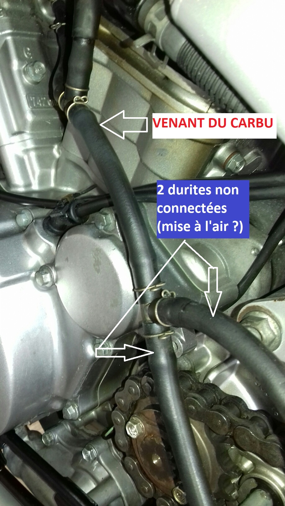

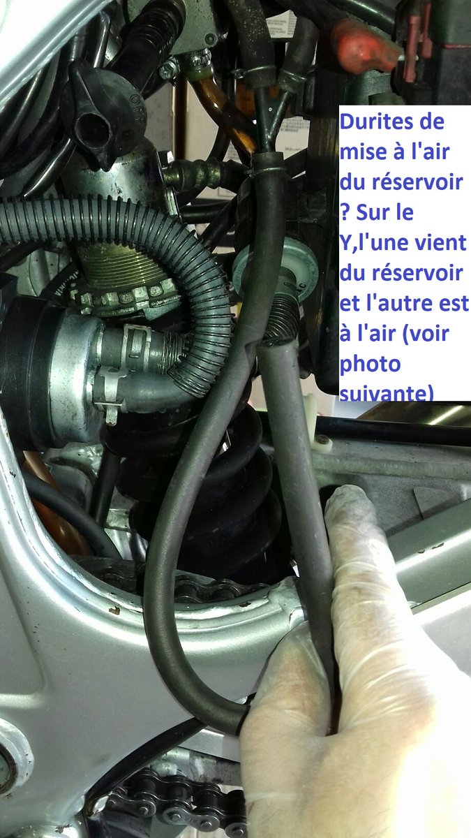

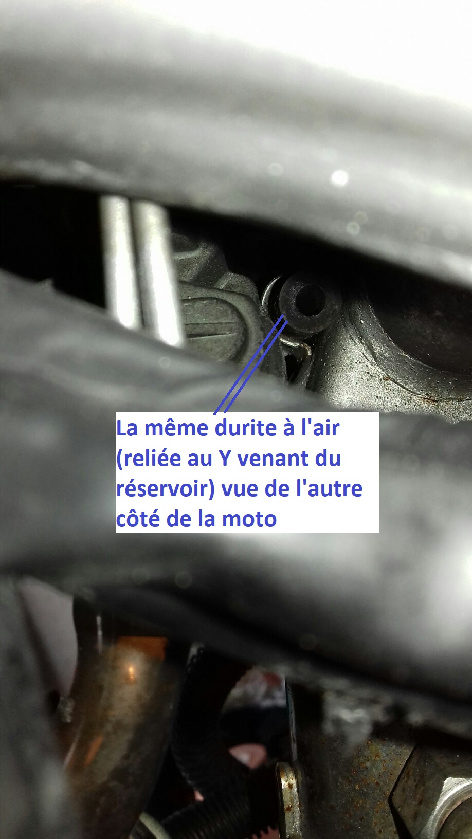

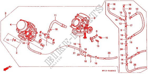

#31 Message par Fr31 » 09 juin 2018, 14:01

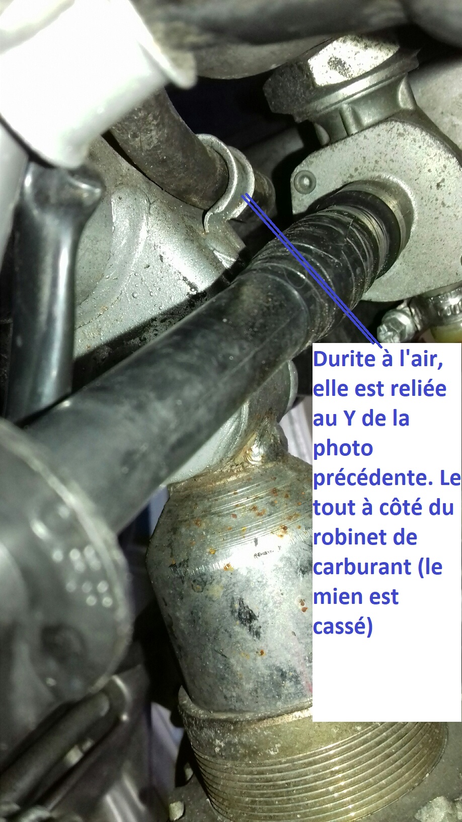

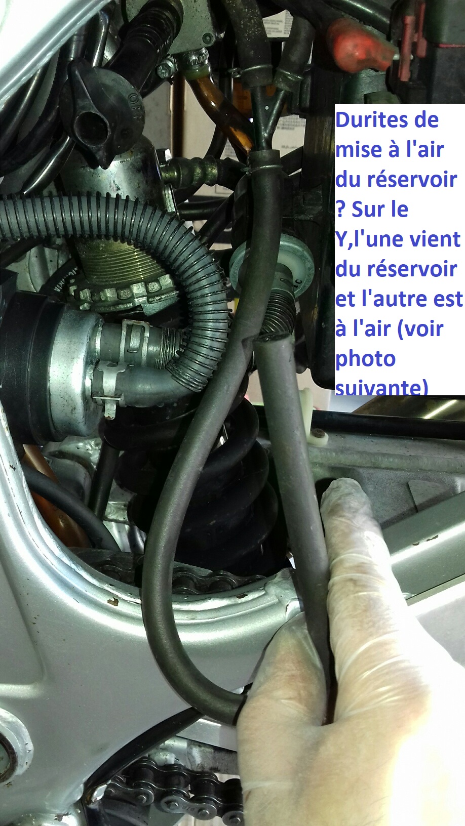

Bonjours à tous,
Je reviens avec mon soucis de durites (il y en a quand même pas mal de ces bestioles !).
Pour résumer, sur les documents que j’ai, les 3 durites visibles sous la moto doivent être :
- Le reniflard du filtre à air (durites orange bouchonnée) : OK
- 1 durite de vidange carburateur (est-ce bien une durite de vidange sur mes photos ou mise à l'air ?) : moi j’en ai 2 durites connectées en T après le 1er T (voir photos) …
- 1 durite de mise à l’air du réservoir de carburant : Ok mais mais j’ai un Y en amont avec une durite attachée à côté du robinet d’essence (voir photos)
A part ça, j’ai une durite venant du bas de la pompe à essence (trop plein ?) et une durite de trop plein de liquide de refroidissement.
Les photos :
Schéma du carburateur
Schéma durites Carbu.jpg (54.05 Kio) Vu 3129 fois
Durites venant du carburateur (j’ai 2 mise à l’air à je trouve ça étrange)
Durites venant du réservoir (petite interrogation sur la durite attachée à côté du manchon de robinet essence et connectée en Y)
Question principale : je suis perdu avec ces durites (trop pleins ou mise à l'aire) et je ne comprend pas pourquoi j'ai 2 durites reliées en T (pour la même fonction semble t-il).
Question supplémentaire : les durites de mise à l'air vous les mettez où ?
Merci de votre aide.

Re: L'@T de Fr31 du 33
#35 Message par Fr31 » 10 juin 2018, 10:05
Je pense à avoir trouvé ... par déduction (sans la RMT) :
Sur le "circuit" en Y de trop plein du réservoir, par exemple, il y une durite de mise à l'air et une durite de trop plein.
La durite de mise à l'air positionnée et attachée sur un point haut (on la voit sur mes photos) permet la dépression sur le circuit pour la durite de trop plein positionnée, elle au plus bas de la machine avec le reniflard de filtre à air.
Et donc, idem pour le circuit de vidange du carburateur (les 2 durites en T) l'une est a positionner en point haut et l'autre en point bas.
J'ai bon ?

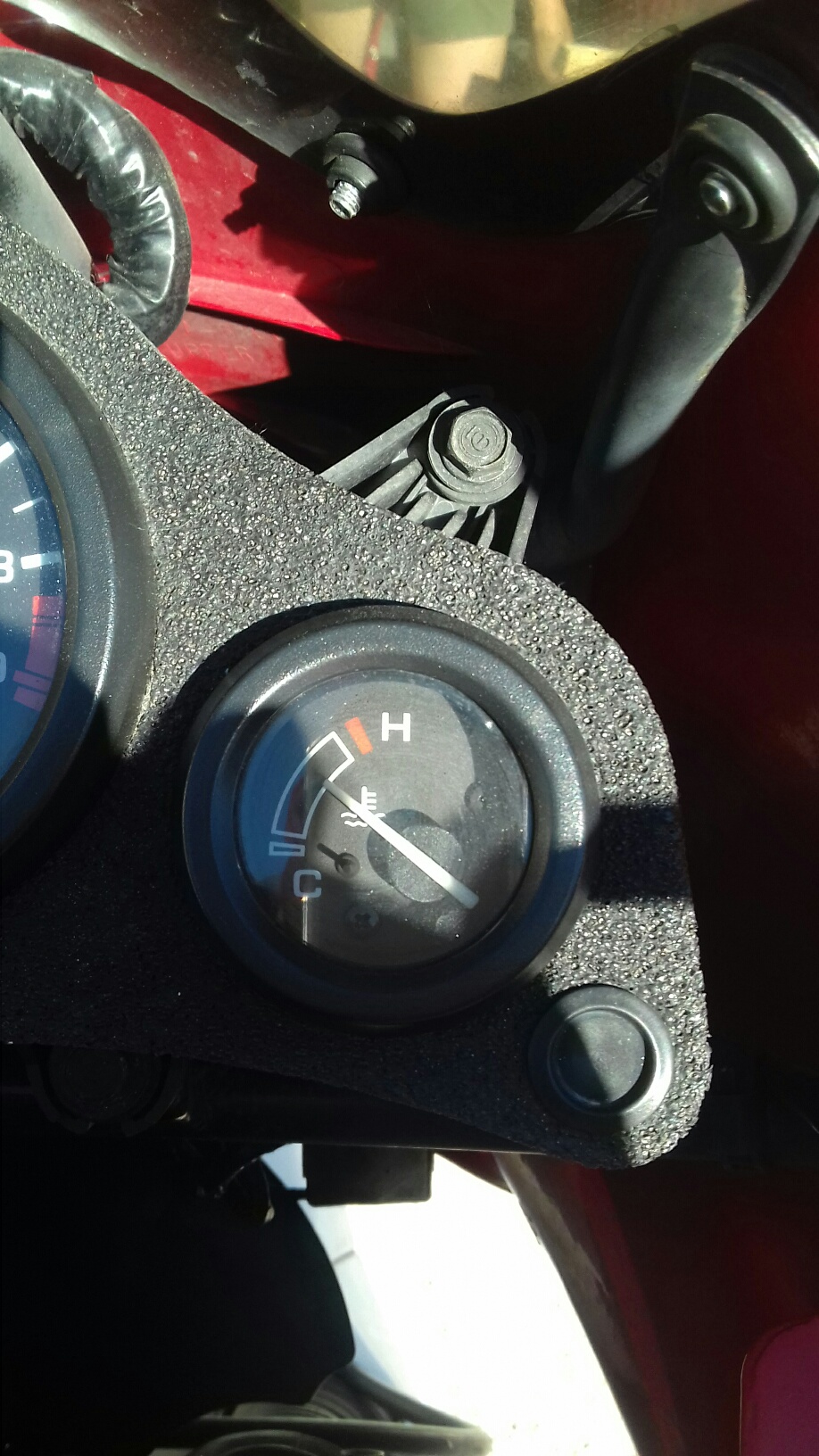

#38 Message par Fr31 » 26 juin 2018, 14:04
Il fait chaud !
Et il n'y a pas que moi qui monte en température :lol: ...
Hier, l'AT est montée en température : je suis passé par le centre ville et donc bouchons, interfile, feux, accélérations, freinage sur la moitié du trajet ( 20/25Km avec portion roulante au départ / 110 km/h) ... tout pour faire monter le moteur en température.
Oui, je sais, l'AT n'aime pas la ville §non
Arrivé à destination, j'ai pris en photo la jauge de température :
Sur les postes lus à ce sujet, je vois que le radiateur se déclenche vers les 100° (donné pour ouverture du thermo à 85°/95° sur le manuel).
Question con : 100° représente quoi sur la jauge ?
Sur la photo l'aiguille est au 2/3 et le ventilo est déclenché : ce qui est déjà bien ... depuis quand ... ça je ne sais pas (niveau de liquide max, j'en perd une goûte via le trop plein à chaque mise en repos).
Je souhaite faire un test pour voir si l'aiguille baisse après déclenchement du thermostat et dans quelle proportion, histoire de ne pas m'aventurer sur un trajet plus important en cas de dysfonctionnement et cela avant d'aller chercher un problème qui n'existe pas, je l'espère.
Merci de vos réponses.
#39 Message par TiTi » 26 juin 2018, 14:32
Si le ventilo déclenche c'est bon !
La température ne descend pas beaucoup si tu reste dans les bouchons à moins d'installer un forçace du ventilo.
#40 Message par Fox » 26 juin 2018, 15:13
Yep même après démarrage du ventilateur si tu reste dans les bouchons la température se stabilise et redescend lentement . Comme le dit Titi , il faut avoir un interrupteur pour forcer le mise en route du ventilo . Il y a un post dessus . Très simple à faire . Regarde aussi l'état de ton radiateur . Au besoin lave le correctement pour éliminer la fine couche de merde accumulé au fil du temps . Et redresse les ailettes si elles sont tordue .
Voici un lien sur les liquides de refroidissement et l'entretien du radiateur . viewtopic.php?f=20&t=10576

TiTi a écrit : 26 juin 2018, 14:32 Si le ventilo déclenche c'est bon !
Merci Titi
Tu as une idée de la correspondance degrés et positionnement de l'aiguille de température ?

Fr31 a écrit : 26 juin 2018, 15:28 ...
Pas sûr que la correspondance soit la même sur toutes les bécanes !

#46 Message par Midi134 » 27 juin 2018, 22:23
Contrairement à l' angle droit qui bout à 90°, l' eau bout à 100°à l' air libre, au niveau de la mer.
Etant sous pression, le liquide de refroidissement bout vers les 107°.
Ce qui fait que le manomètre de température à sa zone rouge qui doit débuter à 100°, donc on a de la marge ...
#48 Message par Le Jardinier » 03 juil. 2018, 14:26
Salut Fabrice,
celle la plus à droite dans ta main est celle de la mise à l'air qu'il faut mettre au niveau entre les 2 carbus sur la partie haute. (la durite bleu sur le schéma entre les 2 rondelles nommées (4) new O ringe)
Celle à gauche dans ta main est celle de la vidange de cuve qui doit aller en bas de la moto avec les autres durites de trop plein.
Sinon pour la témpérature, les 100 ° sont à peu près la ou se trouve ton aiguille sur la photo.
C'est tout à fait normal qu'elle chauffe dans le bouchons et très rassurant que le ventilo se déclenche.
L'aiguille peut même monter temporairement dans le rouge quand il fait très chaud et que tu fais bcp de bouchons, du moment qu'elle n'y reste pas et qu'elle redescend dès que tu roules à nouveau tout va bien.
