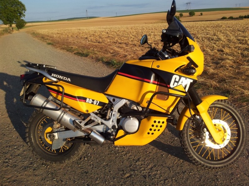

salut j'ai enfin sorti mon africa mode TT ^^
les metzeler Karoo2 donne une drole d'impression dans les virages , comme si elle tombe ... §ouch
sur les chemin la transmision fait pas mal de bruit . chaine a bout de soufle . je dois vite monter celle que j'ai pris a TITI .

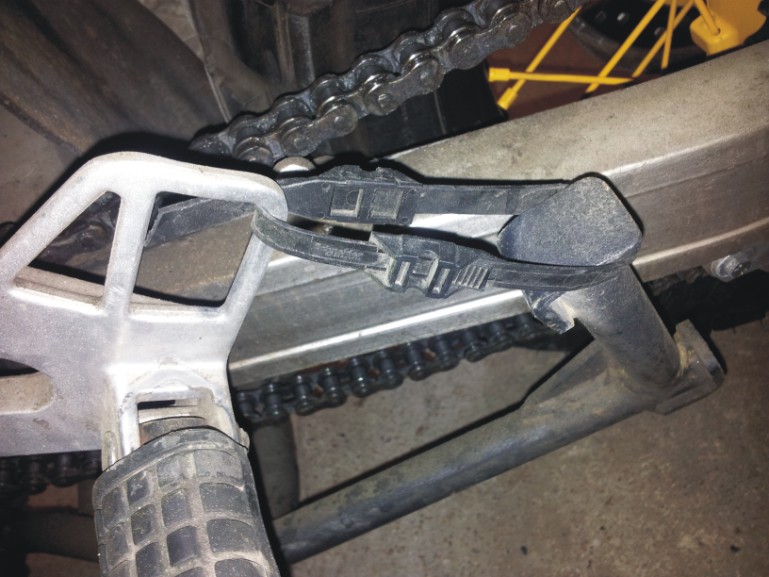

la centrale se balade , j'avais oublié de la fixer au cale piéd AR avec un collier nylon .

pour la déco on aime ou pas
je me voyais mal faire une deco RED BULL ou MONSTER avec mon niveau de pilotage . :lol:
j'ai hésité a faire une déco camouflage , mais comment me retrouver le jour ou je fais un tout droit dans les fougeres ... meme avec un helico . §ouch
donc j'ai opté pour une couleur "vive" mais qui ne brule pas la rétine ou presque .
donc : lent , couleur vive , boue = engin de chantier . ;)
vu que je vais etre derriere , la caillase va etre pour moi :
donc la bulle n'est pas en pléxi , mais se déforme = pas de casse .
j'ai posé une grille de phare pour les memes raison ainsi que les additionnels 10W que j'ai fabriqué pour 3€
pour la deco : 3 couches de peinture + 3 de vernis pour les parties moins exposé ( reservoir et flanc AR ) et 4 + 4 pour le reste .

pour la bequille centrale , un collier évite qu'elle se ballade . ça se détache facilement en levant a fond la B-C

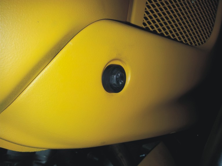

pour les fixation des carenages ce sont des rondelles caoutchouc ( trop épais) et boulon .
un fois serré le boulon ne bouge plus ( friction sur le carenage et le boulon qui s'enfonce un peu dans le caoutchouc )
