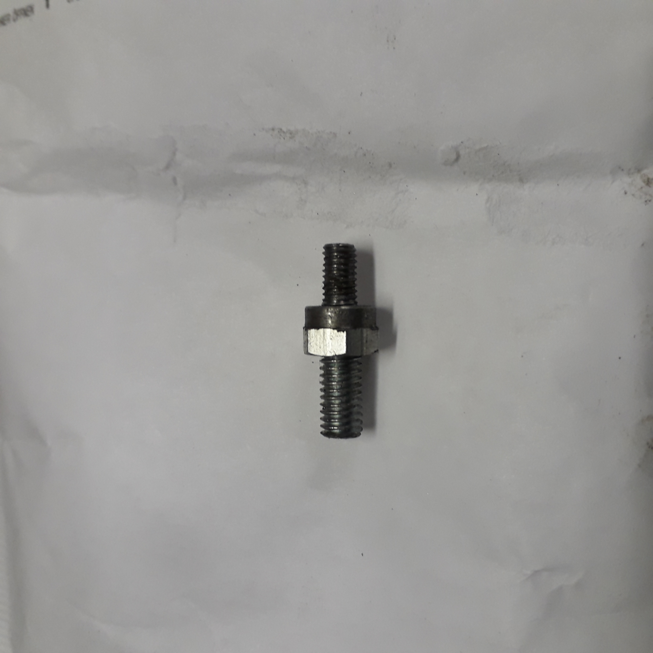

#95 Message par Dudu.13 » 01 mars 2019, 20:16
ben sur radiateur c'etait ma 1 re idée
(pas loin et bien accessible en.plus)
mais je pensais qu'il allait se refroidir en 1er,
du coup j'ai testé , et effectivement la pipe du carbu ,
(là où il y a la vis de dépression) ,
chauffe bien plus rapidement qu'en haut sur le cache culbus
( logique) je pense que ça gardera plus longtemps la chaleur et c'est accessible , du coup action
et bidouille du soir :
(ecrou monté au frein filet fort)
ĺà ça devrait marcher !

#96 Message par Dudu.13 » 03 mars 2019, 01:16
voilà essai concluant §super
1h30 de tempo
avec une conso de veille avant coupure avec les appareils retirés de 170 mAh
(alimentation gps ,tel, usb ,allume cigare et voltmetre
et du relais qui tire certainement le plus)
et du coup le voltmetre me fait voyant temoin de la tempo
