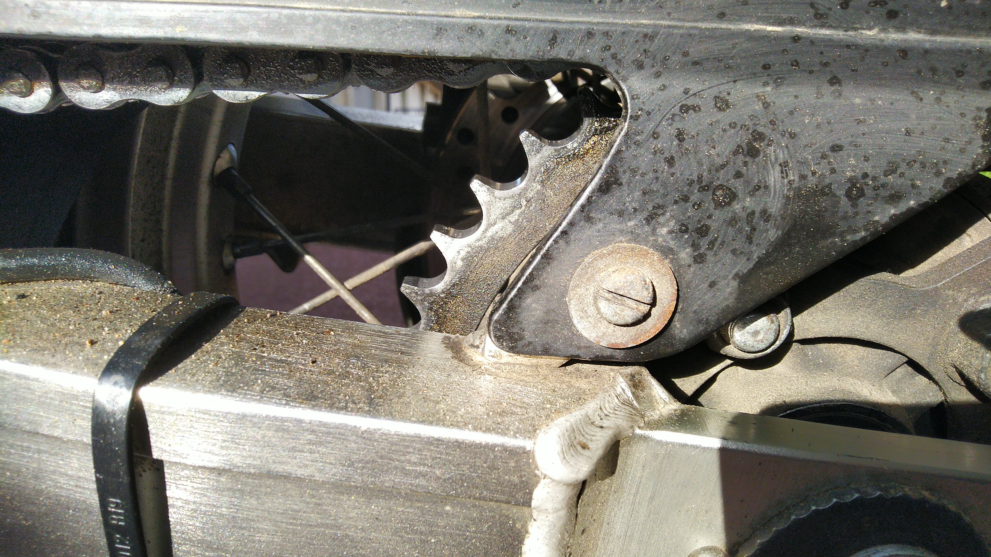

Contrôle du pignon Stefter après 30 550 kms

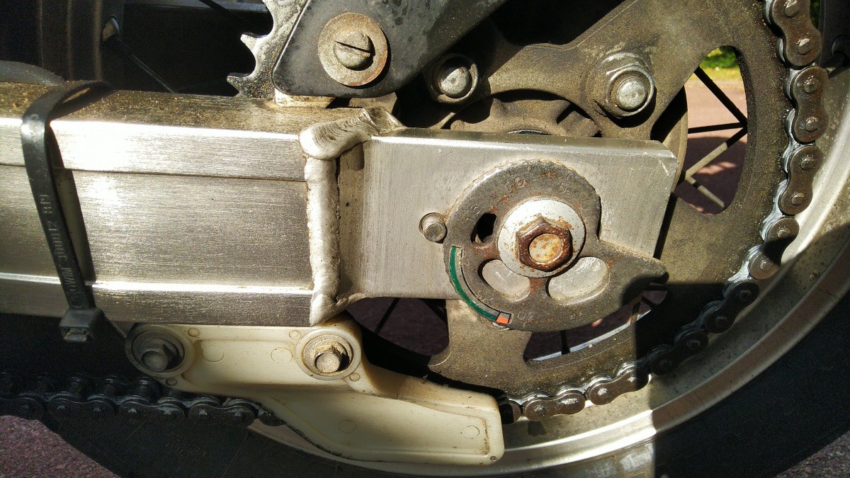

77 200 kms : Kit chaîne après 29 250 kms
#98 Message par Tartosucre » 13 juil. 2020, 00:29
Etat du Kit chaîne AFAM après 29 250 kms
Couronne :
Cran 17
0 points durs sur la chaîne.
Le graisseur de chaîne (plan dans ma signature) semble bien marcher §super
Modifié en dernier par Tartosucre le 13 juil. 2020, 16:59, modifié 4 fois.

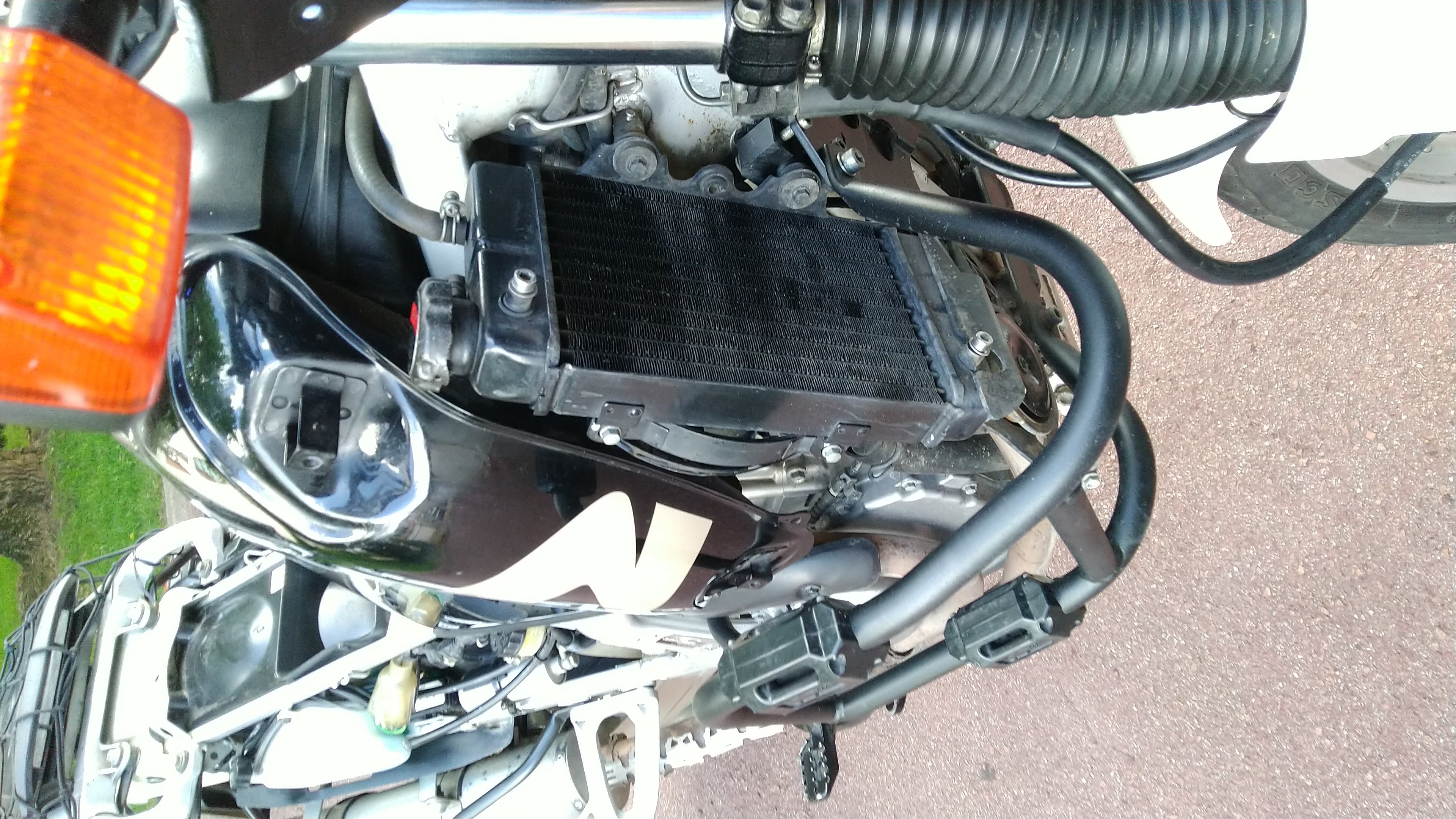

77 200 kms : Nettoyage des radiateurs
#100 Message par Tartosucre » 13 juil. 2020, 00:46
J'ai récupéré notre appareil de jet dentaire dans la salle de bain :twisted: pour tester sur les ailettes des radiateurs...
hé ben ça marche bien ! §kna
(désolé, les images restent dans ce sens...)
