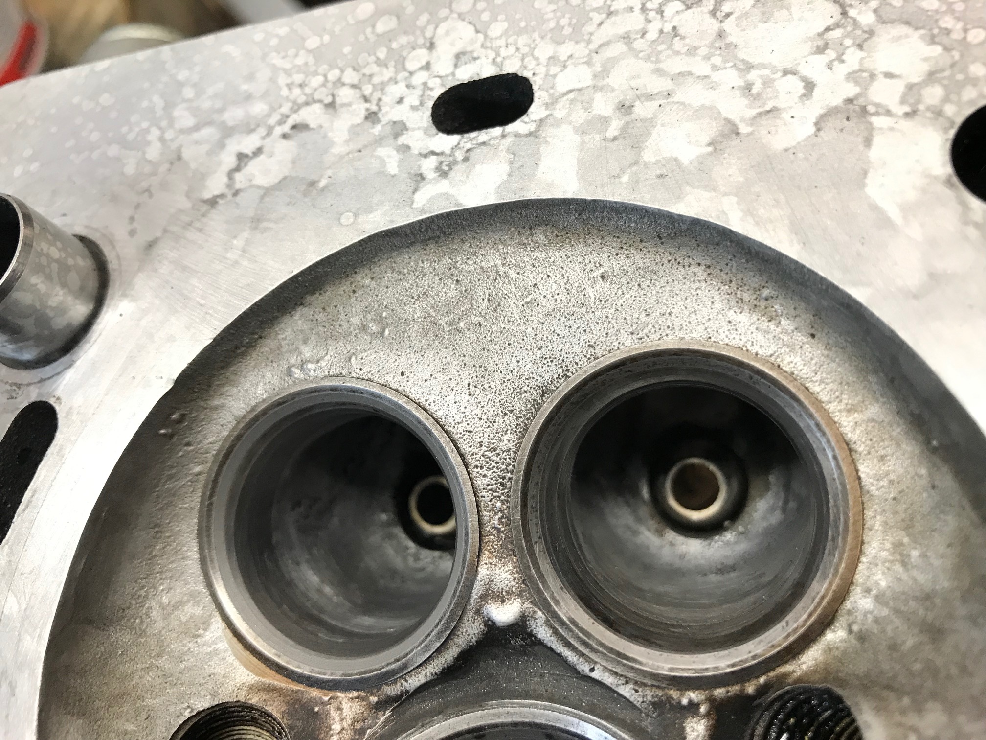

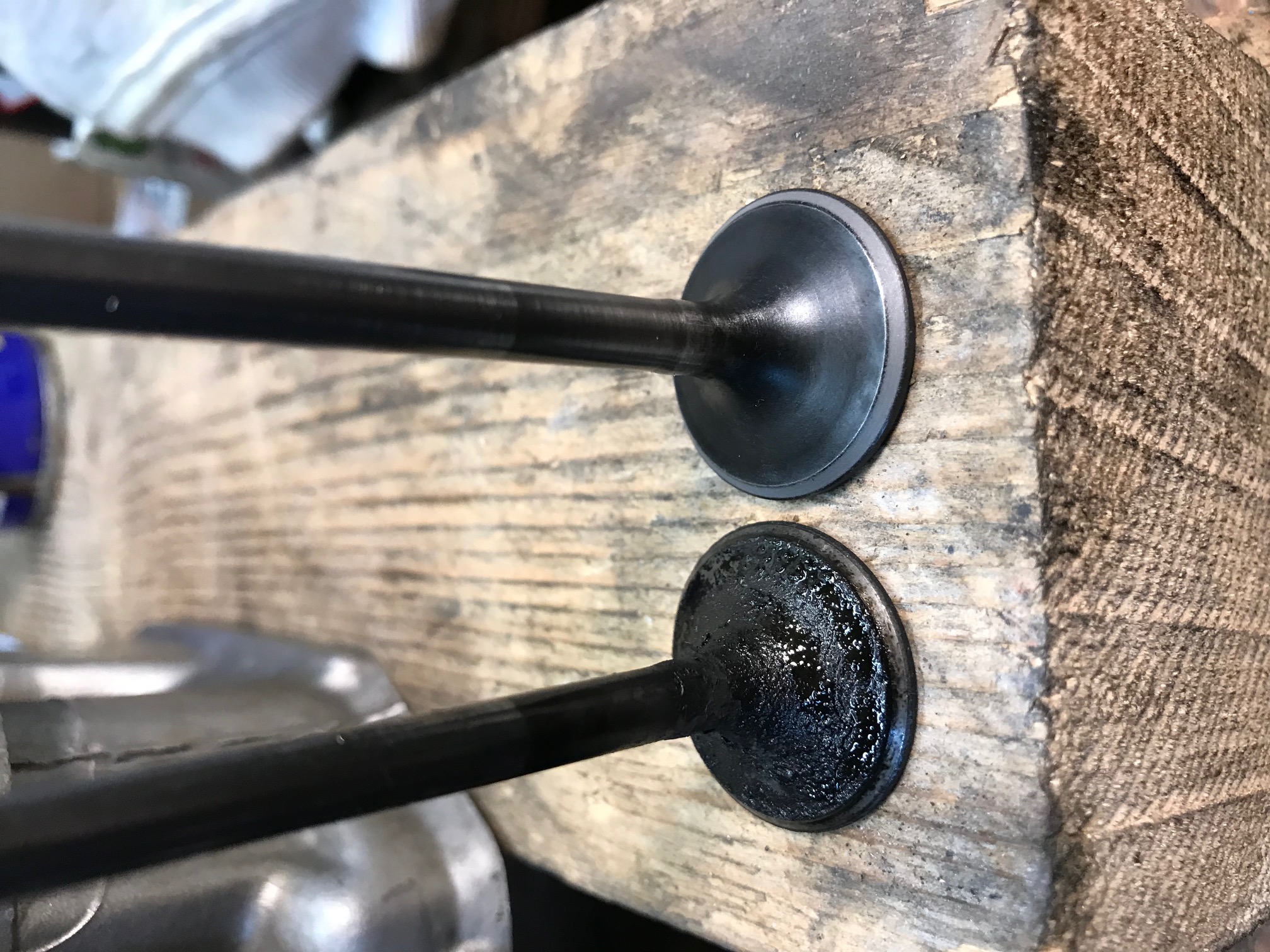

Petit rodage soupape résultat avant et après
A gauche la portée après rodage et a droite d'origine aprés 50 00 kms

Regardes si tes pipes d'admission sont ajustées aux conduits aluminium des culasses.
Sur ma RD03 il y avait plusieurs millimètres de décalage et heureusement c'étaient les pipes caoutchouc qui avaient trop de matière donc faciles à limer.
Il y a un gros gain à mon avis mais je ne sais pas comment marchait ma moto d'origine car j'ai rectifié juste après l'achat dans la phase de remise en état.

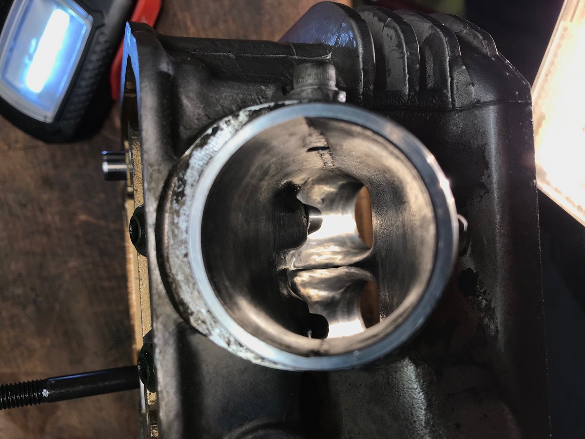

Oui oui tkt j'ai aussi aligné les pipes avec la culasse
Elle va faire 150 Ch cette machine
Je me suis fais plaiz ! j'ai acheté un silencieux pour libérer la belle et gagner quelques kgs

Roh la vache ! la deuxième culasse c'est un escalier
Bon bah dremel
Bon bah dremel

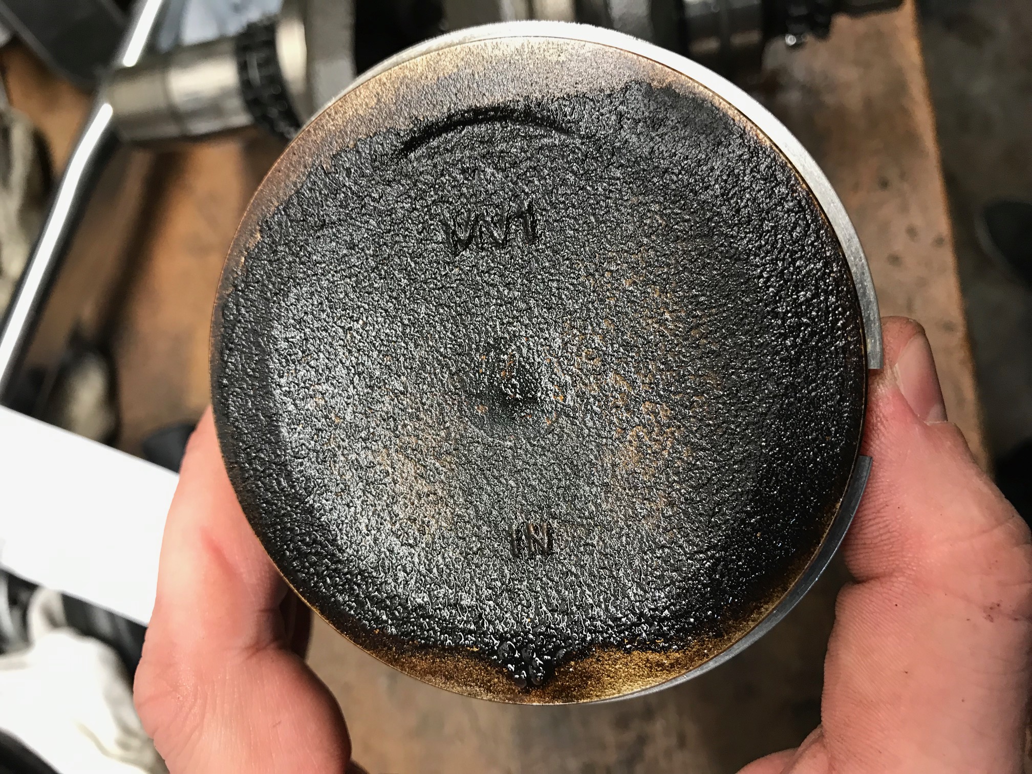

J'ai donc procédé au nettoyage et à la vérification de l'usure des pièces du moteur.
Tout est bon je dirais 1/4 voir 1/3 d'usure général.

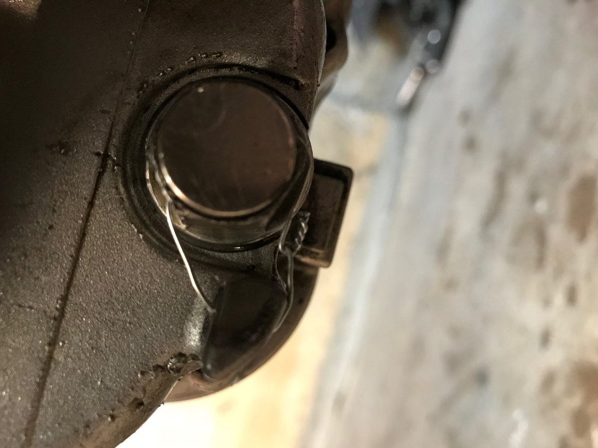

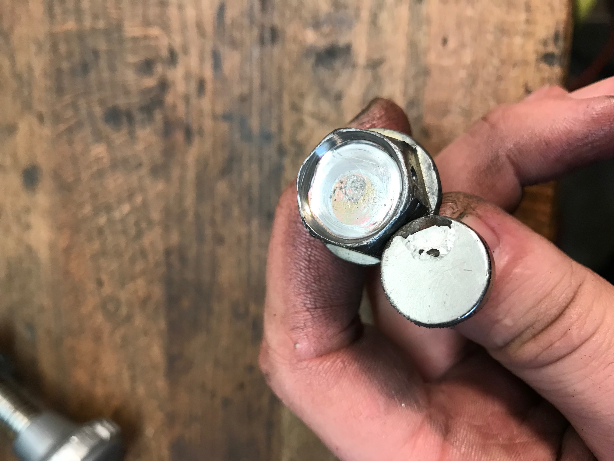

Modification de la vis de vidange
Pourquoi vous allez me dire ! ébah , j'ai vu dans une vidéo de Blkmrkt (un youtubeur) il a cassé sont moteur au retour d'un voyage car il a perdu la vis de vidange du coup je veux éviter les soucis et j'ai ajouté un aimant super puissant pour récupérer la limaille voila voila

Et pas mal le coup de l'aimant à l'extérieur de ta vis de vidange...
Tu l'as collé ou il tient comme ça ?

Non l'aimant tient comme ça ... je voulais le coller a l’intérieur de la vis mais si il ce barre j'ai peur de faire un carnage dans le moteur du coup a l’extérieur la vis devient aimanté donc même résultat sans risque
