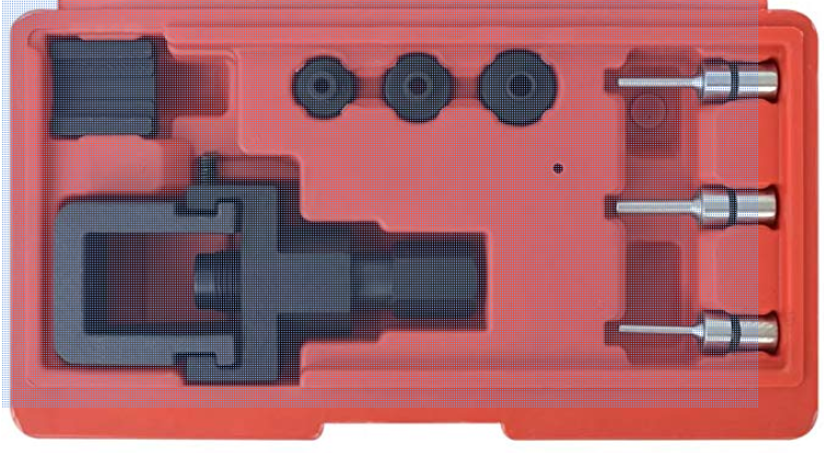

#35 Message par Emile » 14 oct. 2019, 09:16
Bon premier essai hier de démontage de la chaine, c'est un fail... :(
J'ai repéré le maillon à démonter, reconnaissable car il est 'troué' sur son extrémité.
J'utilise cet outil là :
derive chaine.PNG (812.56 Kio) Vu 2206 fois
J'ai utilisé le 'chasse goupille' de taille intermédiaire (les pièces chromées à droite).
Avec l'outil principal.
De ce que j'ai compris, ca vient côté roue se plaquer sur la plaque du maillon, sachant qu'il y a un trou pour laisser sortir la goupille.
Et côté exterieur le chasse goupille appuie pile sur le bout de la goupille.
J'ai a peine commencer à serrer que je vois le chasse goupille se plier...
Du coup je me dis que c'est pas du tout ce qu'il faut faire ^^ à tout les coups la goupilles ne peut pas être sortie non ?
Dans ce cas c'est quoi la procédure ? meuler l'extrémité qui a été rivetée ? Comment faire ensuite pour sortir la plaque du maillon ?
Bon j'ai pas réussi à démonter la chaine, j'ai pas insisté n'ayant pas la bonne méthode...
Mais pour le remontage je constate que le maillon à sertir a des goupilles pleines à leurs extrémités. Du coup mon outil n'est pas adapté non ?

#36 Message par Dode38 » 14 oct. 2019, 09:32
Ce que je fais tout le temps, je disque un maillon pour couper la chaîne et pouvoir la retirer ;)

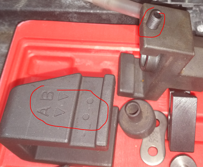

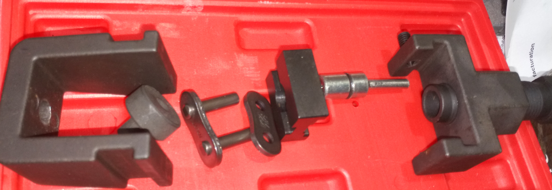

#47 Message par Emile » 14 oct. 2019, 13:51
Alors j'ai regardé vite fait ce midi :
Voilà le montage qui je pense correspond à la pose de la plaquette :
Avec à l'arrière l'utilisation de la pièce cylindrique pour bien prendre appui sur la plaquette et pas sur la goupille.
Et à l'avant, on utilise la pièce chromée qui vient soutenir la pièce avec l'empreinte de la plaquette, à nouveau pour appuyer sans touche la goupille.
montage plaquette.PNG (877.39 Kio) Vu 2154 fois
D'ailleurs comment voir quand la plaquette est suffisament enfoncée ? en mesurant au pied à coulisse avec pour référence les autres maillons ?
Pour le rivetage, sur la pièce chromée, côté gros diamètre, j'ai bien une empreinte qui correspond au rivetage d'un maillon avec goupille creuse de ce genre :
goupille creuse.PNG (52.04 Kio) Vu 2154 fois
En l'occurence ce n'est pas mon cas, moi j'ai des goupilles pleines.
On note sur le l'outil qu'apparemment il y a 2 positions A et B.
J'imagine qu'une des positions mets les percages dans l'axe pour retirer la goupille, et l'autre bloque la goupille pour pouvoir la mater.
Mais bon du coup je ne vois toujours pas comment sortir les goupilles pour dériver la chaine...
A mon avis faut démater les goupilles en les meulant. Puis utiliser la pièce chromée côté diamètre fin pour pousser la goupille. Sauf que le métal est mou et se plie facilement...
Ca se trouve j'avais pas positionné l'outil et j'avais pas le chasse goupille dans l'axe du trou pour laisser la goupille sortir... Je vais réessayer pour avoir le coeur net.
Messages : 23740
Re: Kit chaine CRF 1000L 2017
#48 Message par Dode38 » 14 oct. 2019, 14:53
^^ Pour le montage, ta plaquette n'es pas dans le bon sens.
La pièce chromée vient s'encastrer dans la plaquette.
L'autre côté de la plaquette est usiné de façon à ce que quand tu vas serrer, les axes du maillon vont venir en butée au fond de l'usinage. Les axes sont bloqués de l'autre côté, dans la pièce en U, dans les 2 petites empreintes rondes.

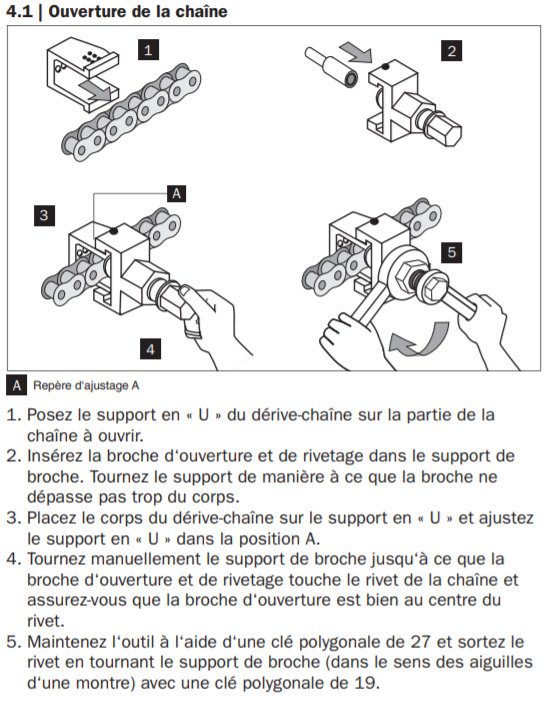

#50 Message par Emile » 14 oct. 2019, 17:01
J'ai trouvé sur Louis.de une rive/derive chaine equivalent, avec... un manuel :)
Donc si je fais quelques extraits :
Ce dérive-chaîne et riveteuse convient à l‘ouverture des chaînes
moto D.I.D. à pas de 520, 525, 50(530) et 532, ainsi qu‘au rivetage
de chaînes avec une attache rapide à rivet D.I.D de type ZJ (rivet
creux).
C-a-d qu'en théorie c'est pas le bon outil pour riveter un rivet non creux...
Fonctionnement pour l'ouverture :
Par rapport à ce qu'on disait, il faut donc utiliser la position A de l'outil.
Et donc faut bien meuler avant. Ptet pour ca que quand j'ai essayé ca a plié...
Et donc l'axe doit ressortir par le trou au niveau de l'outil en U.
Et pour le positionnement de la nouvelle plaque :
Toujours en position A, mais cette fois on ne centre pas l'axe à monter au milieu de l'outil en U. Les 2 axes doivent venir se mettre dans les empreintes, ce qui permet de serrer au milieu de la plaque, logique...
Et pour riveter :
(Position B, et sans utiliser le support de plaque)
