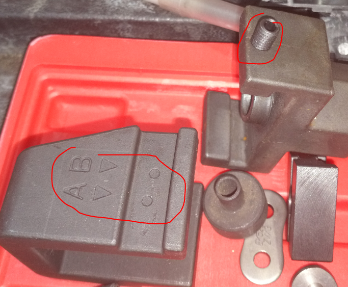

On note sur le l'outil qu'apparemment il y a 2 positions A et B.
J'imagine qu'une des positions mets les percages dans l'axe pour retirer la goupille, et l'autre bloque la goupille pour pouvoir la mater.
- positions.PNG (820.63 Kio) Vu 2198 fois
Mais bon du coup je ne vois toujours pas comment sortir les goupilles pour dériver la chaine...
A mon avis faut démater les goupilles en les meulant. Puis utiliser la pièce chromée côté diamètre fin pour pousser la goupille. Sauf que le métal est mou et se plie facilement...
Ca se trouve j'avais pas positionné l'outil et j'avais pas le chasse goupille dans l'axe du trou pour laisser la goupille sortir... Je vais réessayer pour avoir le coeur net.
