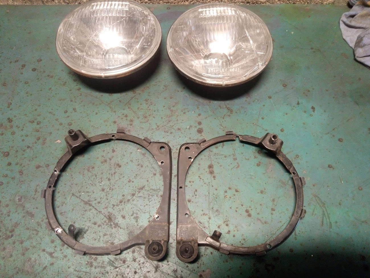

Suite à l'envoi de Denis de deux optique de RD03 (Grand MERCI à lui
) j'ai pu commencer la dépouille pour recupérer les supports
Ce ne fut pas très evident de le faire, je dirais meme quasi imposible de le faire sans détériorer la parabole ou casser le verre
J'ai réussi à recuper le bon morceau sans trop l'abimer mais j'ai fissuré les deux verres
Je déconseille à quiconque de le faire si il veut conserver ces optiques intact. Désolé la photo et flou
Je déconseille à quiconque de le faire si il veut conserver ses optiques intact.
Il ne me rest plus qu' attendre patiemment mes chinoiseries
D'ailleurs le prix de ces trucs a bien augmenté depuis ma commande

Re: Greffe de Phares à LED
Si tu opères trankil avec une Dremel ou une perceuse, tu ne dois pas du tout endommager les optiques. Les miennes sont intactes.
N'hésite pas si besoin d'aide.
J'y suis allé a la perceuse, l'optique posé sur une surface en caoutchouc mais pour faire sauter les points de soudure j'étais arrivée à la profondeur maximale de ce que je pouvais percer sans toucher l'optique et le point tenait encore. Il a fallu que je fasse pression avec un tournevis pour le décoller et c'est là que ça a fissuré.
Pour ma part c'était ma grave, j'avais pas l'intention de garder les optiques de RD03 en 35W mais ça m'aurait fait mal au cœur de casser ceux d'origine de ma RD04.
Peut être avec une dremel j'y serai arrivé sans casse mais j'ai pas
Sinon le résultat est pas mal
Merci pour le tuyau
PS pour ceux qui pensent gagner du poids en installant ces optiques, c'est perdu.
Les origines pèsent un peu plus de 400g pièce et ceux ci un peu plus de 700g mais au niveau de la puissance d'éclairage c'est

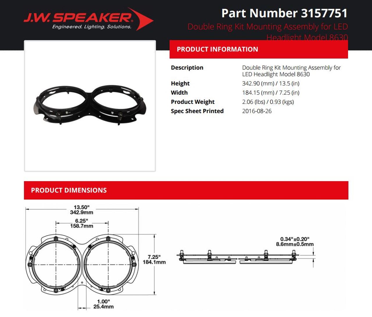

juste au cas ou j'ai trouvé un support double optique en 5"75 sur le net ... ça pourrait le faire avec quelque modif ?

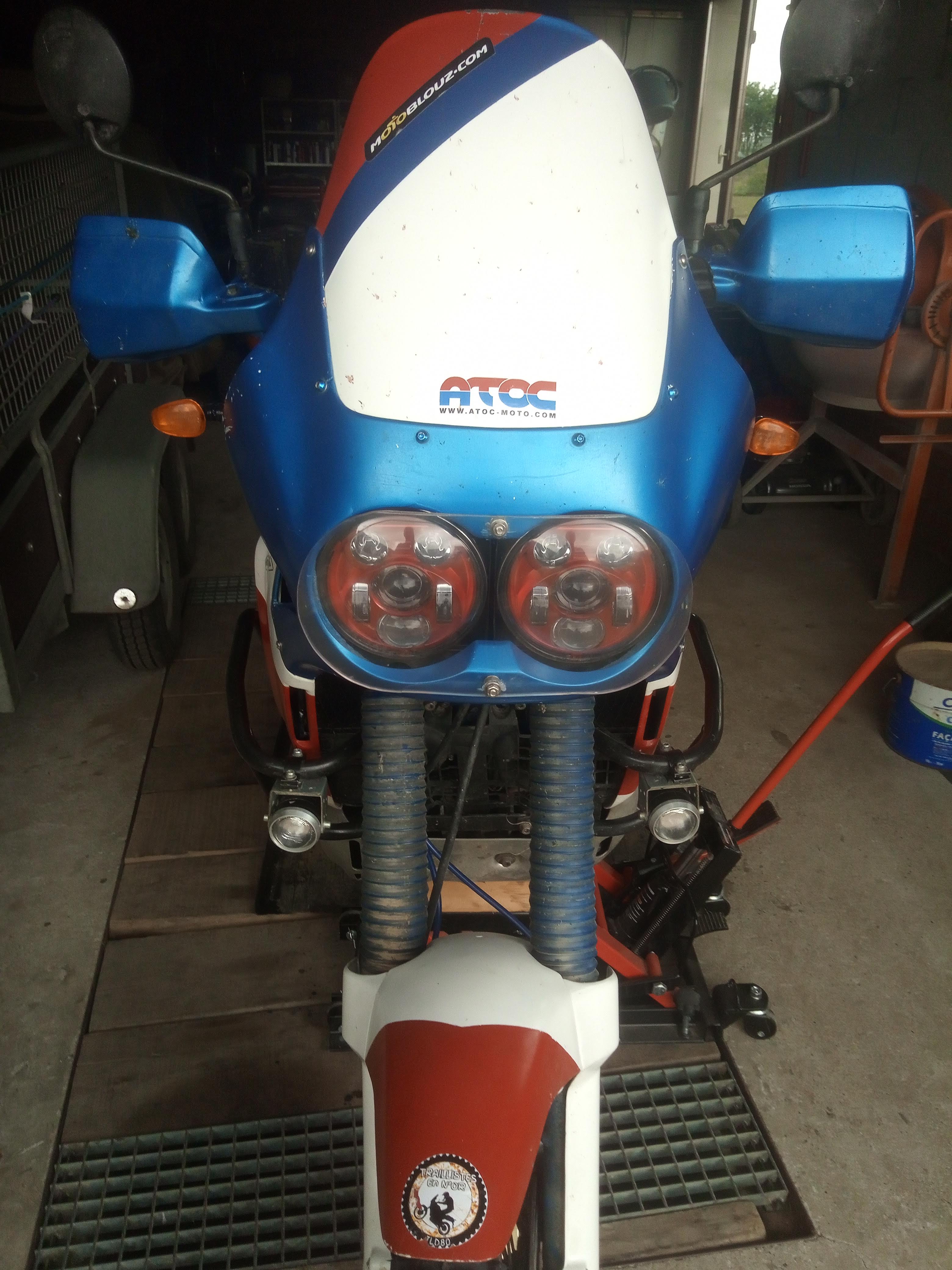

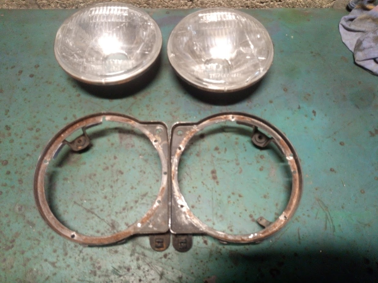

Après avoir torturé l'At, je me suis attelé à la Ta.
Toujours un peu d'adaptation à coups de meuleuse et de Dremel
Donc, démontage en quelques seconde du vieux (un an) faralaid qui a un peu trop tendance à éblouir non pas par ses qualités mais par son flux.
C'est à ce moment là que je me dis que va falloir se sortir un p'tit peu les doigts, vu que le cul du nouveau est plus proéminent
et qu'il ne rentre pas dans son panier.

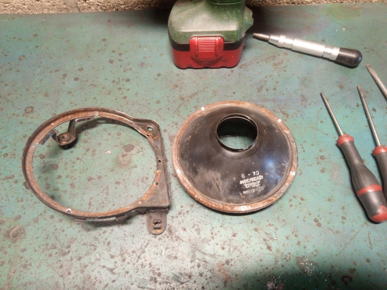

Donc, désassemblage du support :
Là, tu vois bien la Dremel prête à bondir
et le Leatherman qui s'en tamponne le coquillart
J'attaque d'abord avec le jouet mais très vite je me rend compte qu'il va falloir sortir du gros, du lourd, du matos de BTP !!!
C'est donc la meuleuse à 20 francs
qui entre en scène, et d'un coup, d'un seul, elle taille la tôle du siècle dernier et esquisse un panier assez accueillant pour la nouvelle lanterne.
La Dremel en toute légèreté
affine et peaufine le chef d'oeuvre pour qu'enfin, au bout de 15 interminables minutes le nouveau faralaid se couche dans son panier.
Sitôt le tout installé et calé, je m'empresse de le remonter sur la zoulette histoire de voir le niou look de la blanche
Ca m'plait grave,
reste à voir ce comment que ça va illuminer la voie sans allumer les toits... et accessoirement égosiller les fats.
Tiens, voilà le faralaid en mode veilleuse

Toubi continued.
Ca m'plait grave,
Et pis le vlà tout luisant
La bonne nouvelle c'est que en plein jour ça ne change rien, on verra ça quand il fera nuit noire.
