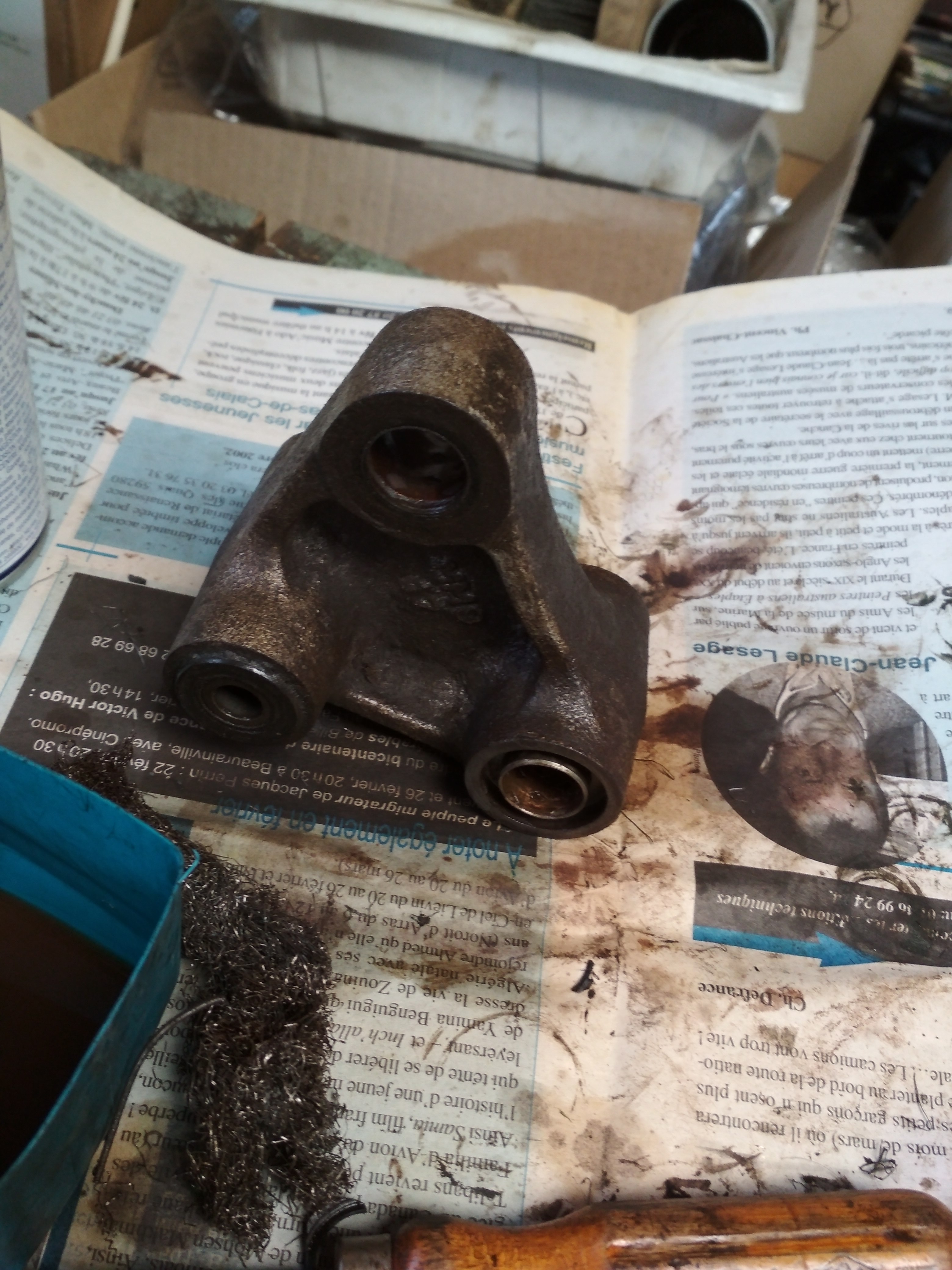

Petite nouvelle sur le sujet.. ça grince plus depuis.. 1h :D on vient de finir avec Marco.
En démontant l'amortisseur, Marco s'est rendu compte que le basculeur était complètement bloqué. Les entretoises rouillé et donc il ne bougé quasi plus..
Après un démontage à coup de marteau.. on a réussi à tous les sortir et les nettoyer.. limer pour la plus récalcitrante.. et pis c'est repartit.. Un peu de graisse et ça re-bouge :)
Remontage donc de l'amortisseur d'origine et du basculeur restauré.. et la moto ne grince plus.. (ENFIN.. j'attend de voir dans les jours à venir si le bruit à réellement disparu :))
Bon au passage on a bousillé les joints spi, va falloir re-démonter pour remplacer :)

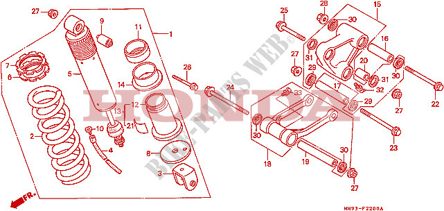

Je n'ai pas encore remis les caches poussières de la bielette. je voulais commander sur bike part mais l'un d'eux est introuvable.. le numéro 31
une idée de la reference à prendre?
Merci à vous :)

#61 Message par TiTi » 27 déc. 2019, 14:24
N'importe quel magasin/site de roulements aura ça.

Avec marco on a trouvé cet été.. c'était la biellette complètement bloqué mais en démontant on a du virer les caches poussière.. depuis, le soucis est reglé, aucun doute ça couine plus.. et j'ai un amortisseur qui fonctionne ! car il était bloqué en position basse !
