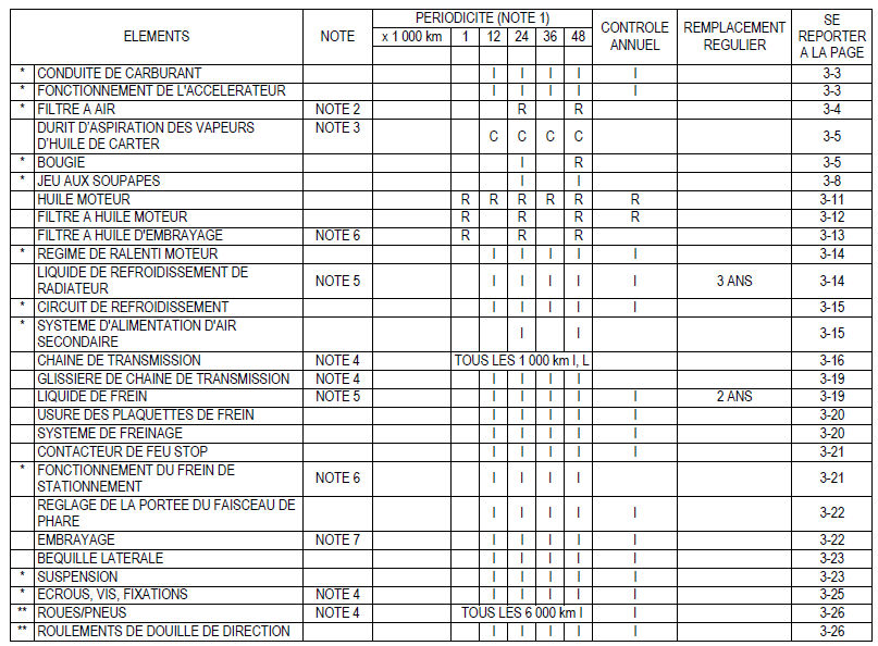

Je viens de réaliser la maintenance 24 000km ou 48 000km, selon les recommandations Honda, autant dire que c'est pas une mince affaire, compte tenu des multiples démontages à effectuer.
Ma CRF a 40 000 km et j'avais un peu fait l'impasse sur certaines vérifications à faire à 24 000 Km dont les bougies et le jeux aux soupapes, donc j'ai démonté pour atteindre les culbuteurs.

Re: Maintenance Majeure CRF1000
Selon le tableau :

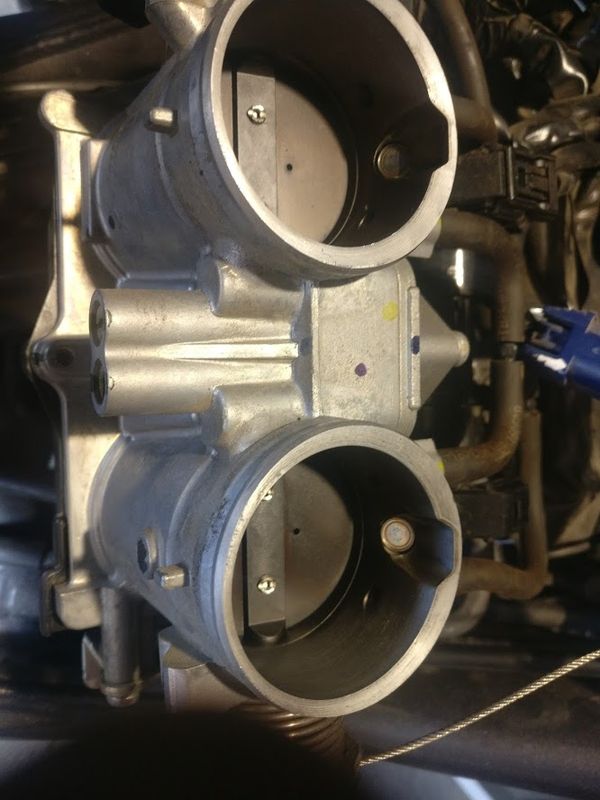

6- Jeu au soupapes
Alors là, heureusement que j'ai du temps, j'étais à 2 doigts de remonter sans rien vérifier, tellement il y a plein de trucs à démonter, et ça énerve.
Pour commencer on démonte la boite à air, attention il y a un capteur à débrancher et 2 durites qui vont vers le cache culbuteur, La boite est tenue par 3 vis.
Après il faut désolidariser la boite à air du carburateur avec 2 colliers à desserrer, il faut tirer fermement vers le haut car les manchons sont un peu collé au carburateur.
Etape suivante, enlever le faisceau d'alimentation des 4 bobines puis ôter les 4 bobines, les fils qui vont aux bougies, et ôter le support plastique qui supportait les bobines, ne pas mélanger les fils, sinon ...
Il y a 3 bobines au dessus du support et un bobine sous le support.
A suivre, le démontage du boitier à papillon, débrancher le capteur de papillon, les 2 câbles d’accélérateur, le tuyau alimentation en essence, les connecteurs des injecteurs, et enfin desserrer les manchons caoutchouc, puis ôter la rampe. il est simple ce "THROTTLE BODY".
Déposer le couvre-culasse [1] par le côté droit
Au passage j'ai pu accéder à ma bougie récalcitrante et la changer.
On y voit enfin plus clair .

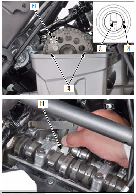

Pour le réglage des soupapes suivre strictement la procédures :
Vérifier et régler le jeu aux soupapes lorsque le moteur est froid (en dessous de 35 °C).
Déposer le bouchon de calage du vilebrequin et le bouchon de calage de la distribution. Soupapes Admission
Tourner le vilebrequin dans le sens inverse des aiguilles d'une montre et aligner le repère "T1" [1] du volant moteur avec le repère de calage [2] du couvercle d'alternateur.
Vérifier que les repère de calage [3] du pignon de chaîne de distribution sont alignés avec la surface supérieure de la culasse et que les poinçon de repère [4] du pignon est visible.
Contrôler les jeux aux 2 soupapes d’admission du cylindre N° 1 en insérant une jauge d'épaisseur [1] entre le poussoir de soupape et le lobe de came.
Jeu aux soupapes d'admission du cylindre N° 1 :0,16 ± 0,03 mm
Régler le jeu aux soupapes en modifiant la cale du poussoir de soupape.
Faire tourner le vilebrequin de 270° dans le sens inverse des aiguilles d'une montre et aligner le repère "T2" [1] avec le repère de calage [2].
Vérifier que le poinçon de repère [3] sur le pignon de chaîne de distribution est aligné avec la surface supérieure de la culasse, comme illustré.
Jeu aux soupapes d'admission du cylindre N° 1 : 0,16 ± 0,03 mm
[Contrôler les jeux aux soupapes d’admission du cylindre N° 2 en insérant une jauge d'épaisseur [1] entre le poussoir de soupape et le lobe de came.
Si le réglage des soupapes d'admission est hors normes, il faut changer les cales.
Mesurer et noter l'épaisseur de la cale [1].
• Cinquante-et-une épaisseurs de cale différentes sont disponibles
en incréments de 0,025 mm (de 1,200 mm à 2,450 mm).
Calculer l'épaisseur de la cale neuve à l'aide de l'équation ci-dessous.
A = (B – C) + D
A : Epaisseur de cale neuve
B : Jeu aux soupapes relevé
C : Jeu aux soupapes spécifié
D : Epaisseur de cale usagée
Soupapes Échappement
Contrôler les jeux aux soupapes d’échappement du cylindre N° 2 en insérant une jauge d'épaisseur [1] entre le galet de culbuteur et le lobe de came.
Jeu aux soupapes d'échappement du cylindre N° 2 : 0,23 ± 0,02 mm
Régler le jeu aux soupapes d'échappement du cylindre N° 2 en desserrant le contre-écrou [1] et en tournant la vis de réglage [2] jusqu'à ce qu'une résistance soit ressentie sur la jauge d'épaisseur [3].
Enduire d’huile moteur les filets et la face d'appui de la vis de réglage et du contre-écrou. Bloquer la vis de réglage et serrer le contre-écrou.
Après avoir resserré le contre-écrou, vérifier à nouveau le jeu aux soupapes.
Faire tourner le vilebrequin de 252,5° dans le sens inverse des aiguilles d'une montre et aligner le repère "E1" [1] avec le repère de calage [2].
Vérifier que le repère " " [3] sur le pignon de chaîne de distribution est aligné avec la surface supérieure de la culasse, comme illustré
Contrôler les jeux aux soupapes d’échappement du cylindre N° 1 en insérant une jauge d'épaisseur [1] entre le galet de culbuteur et le lobe de came.
Jeu aux soupapes d'échappement du cylindre N° 1 : 0,23 ± 0,02 mm
Le réglage est identique soupapes d’Échappement N°2
Remonter le couvre-culasse .
A 40 000 km, les côtes des jeux des soupapes sont toutes dans les normes, donc prochain contrôle vers 70 000 ou 80 000 km, ou si j'entends du bruit de ce coté.

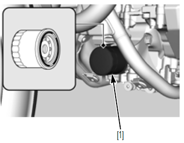

8- Filtre à huile moteur
9- Fitre à huile Embrayage (DCT)
Précision sur le manuel :
• Remplacer le filtre à huile moteur après remplacement du filtre à
huile d'embrayage.
• Poser un filtre à huile d'embrayage neuf, repère "OUT SIDE" [6] dirigé
vers l'extérieur.
• Poser le filtre à huile à l’envers entraîne de sérieux dégâts
moteur.
• Poser le ressort et le couvercle de filtre à huile.
Selon le manuel :
Classification API : SG ou supérieure
Norme JASO T903 : MA
Viscosité : SAE 10W-30
(je mets de la 10W40 Jaso MA2)
Ce pas oublier il y a 2 vis de vidanges
précision sur les CONTENANCE EN HUILE MOTEUR :
CRF1000/A :
3,9 litres à la vidange
4,1 litres au remplacement du filtre à huile
4,9 litres au démontage
CRF1000D (DCT):
4,0 litres à la vidange
4,2 litres au remplacement du filtre à huile
5,2 litres au démontage
huile d'embrayage.
vers l'extérieur.
moteur.

10- Régime ralenti selon le manuel :
• Contrôler le ralenti une fois toutes les autres opérations d'entretien du moteur effectuées et révélées conformes aux spécifications.
• Avant de contrôler le ralenti, vérifier les points suivants :
– Absence de code défaut (DTC) et de clignotement du MIL
– Etat des bougies
– Etat des filtres à air
– Fonctionnement de l'accélérateur et garde à la poignée d'accélérateur
• Le moteur doit être chaud pour le contrôle précis du ralenti.
• Ce système élimine la nécessité d'un réglage manuel du ralenti comme ceci était le cas pour les anciens modèles.
Mettre le moteur en route et le laisser tourner jusqu'à ce que la température du liquide de refroidissement atteigne 80 °C.
Couper le moteur et raccorder un tachymètre en respectant les instructions du fabricant ( pour nous le compte tour )
Mettre le moteur en marche et le laisser tourner au ralenti. Contrôler le régime de ralenti.
Si le régime n'est pas conforme aux valeurs spécifiées, vérifier les éléments suivants :
– Prise d'air à l'admission ou problème de haut moteur
– Fonctionnement de l'IACV
PS: IACV ( Idle Air Control Valve) est contrôlé par l'ECU et il laisse rentrer des petites quantité d'air dans le collecteur d'admission.
• L'IACV est montée sur le boîtier de papillon et est commandée par le moteur pas à pas. Quand le contact est mis, l'IACV fonctionne quelques secondes.
Déposer le réservoir de carburant, Mettre le contact et contrôler à nouveau l'IACV.
L'IACV est normal si le bruit de fonctionnement du moteur pas à pas est audible.
Si l'ACV n'émet aucun bruit et en l'absence de clignotement du MIL, procéder au contrôle suivant :
1. Déposer l'IACV.
Contrôler l'usure et l'état de l’IACV].
2. Brancher le connecteur 4P (Noir) d'IACV
3. Mettre le contact ; le tiroir [3] doit se déplacer d'avant en arrière.
4. Après contrôle, remonter l'IACV[/i]

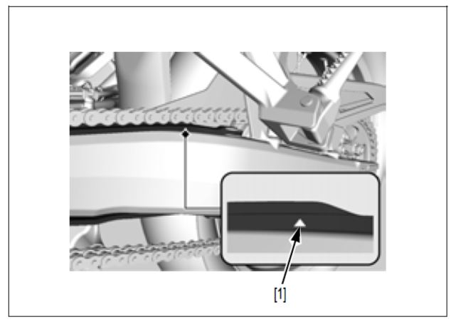

13- Chaîne de transmission

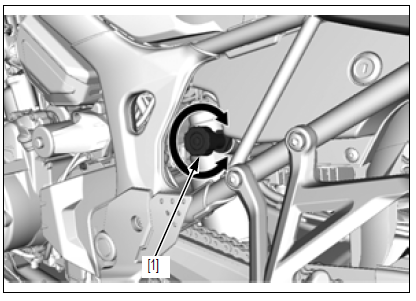

le débattement doit être compris entre : 35 – 45 mm
Placer la moto sur sa béquille latérale et mettre la boîte de vitesses au point mort.
Contrôler le débattement au niveau du tronçon inférieur de la chaîne de transmission à mi-distance entre le pignon et la couronne.
Si besoin de reprendre le réglage :
Desserrer l'écrou d'axe de roue arrière, desserrer les contre-écrous et tourner les vis de réglage [3] d'un nombre de tours identique de manière à obtenir le débattement correct de la chaîne de transmission.
Vérifier que l'extrémité arrière des plaquettes de réglage [4] est alignée avec le même chiffre des traits de repère [5] depuis l'extrémité arrière du bras oscillant. Contrôler à nouveau le débattement de la chaîne de transmission et vérifier que la roue tourne librement.
Vérifier l'étiquette d'indication d'usure de la chaîne de transmission, apposée sur le bras oscillant gauche.
Si la rainure de témoin [6] de la plaque de réglage de la chaîne de transmission atteint la zone rouge [7] de l'étiquette d'indication, remplacer

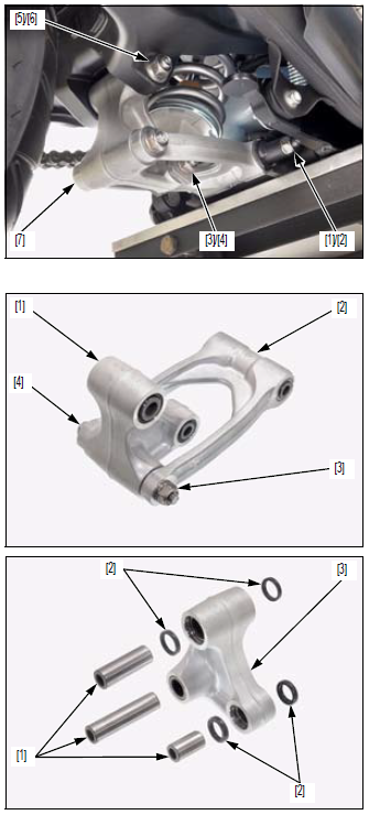

22b-Suspension arrière
Contrôle de la suspension arrière
- Vérifier le fonctionnement de l'amortisseur en le comprimant plusieurs fois.
- Vérifier l’absence de fuites, de détérioration ou de fixations desserrées au niveau de l’ensemble amortisseur.
- Caler la moto et décoller la roue arrière du sol.
- Vérifier que les roulements de bras oscillant ne sont pas usés en saisissant la roue arrière et en tentant de la déplacer latéralement.
Dépose de la tringlerie d'amortisseur arrière pour contrôle des roulements à aiguilles et des bagues
Caler la moto à l'aide d'un lève-moto ou d'un palan et décoller la roue arrière du sol.
Déposer la béquille latérale
Déposer les écrous et vis : de fixation de biellette d'amortisseur, de fixation inférieure d'amortisseur arrière, de bras d'amortisseur supérieur, de bras d'amortisseur/biellette.
Démonter le bras d'amortisseur et la biellette en déposant l'écrou et la vis de bras d'amortisseur inférieur.
Vérifier l'usure et l'état des bagues et des pare-poussière ; les remplacer si nécessaire.
Vérifier que le bras d'amortisseur n'est pas fissuré ou endommagé, et le remplacer si nécessaire.
Contrôler l'état et l'ajustement des roulements à aiguilles.
Déposer la bague de la biellette d'amortisseur. Contrôler l'état et l'usure de bague et la remplacer si nécessaire.
Vérifier que la biellette d'amortisseur n'est pas fissurée ou endommagée, et la remplacer si nécessaire.
Contrôler l'état et l'ajustement des roulements à aiguilles. Remplacer les roulements si l'un présente du jeu.

Finalement c'est assez complémentaire avec mon précédent tuto :
viewtopic.php?f=87&t=10660&p=306816
Hasard de planning, comme toi j'ai profité des congès de fin d'année pour faire ma révision des 24000.
Heureusement je n'ai eu que la partie moteur à faire puisque je fais le reste de l'entretien (plaquettes, chaîne, roues, câbles ...) au fûr et à mesure sans attendre les contrôles x 12000 km.
Cette fois-ci grosse galère pour retirer l'antiparasite centrale du cylindre gauche. Il m'a fallu écarter complètement le radiateur gauche pour passer l'autre main et avoir une bonne prise.

Je pense faire moi aussi ce contrôle des soupapes cet hiver ainsi d'ailleurs que la vidange de la fourche. Mon problème, c'est que j'ai une extension de garantie jusqu'à 4 ans, c'est à dire jusqu'en janvier 2021, mais ça me fait chier de payer plusieurs centaines d'euros de révision majeure pour un boulot que je sais faire, d'autant plus qu'avec vos magnifiques tutos, les pièges majeurs sont bien décrits.Je vais essayer de négocier avec le conces pour qu'il fasse une révision standard et moi le complément.
- Clod
- Tout à fond !
- Messages : 500
- Enregistré le : 22 févr. 2017, 14:41
- Localisation : Lyon
- Âge : 61
Re: [Tuto] Maintenance Majeure CRF1000
Surtout qu'à 24000 les jeux sont encore largement dans les tolérances.

Pour vous c est exagéré de la part de Honda le jeux aux 24000?
- Clod
- Tout à fond !
- Messages : 500
- Âge : 61
De memoire sur ma premiere CRF j'avais corrigé 1 soupape d'échappement à 24000 parce qu'elle etait a la limite de tolérance. Je l'entendais bien en roulant avant le reglage.
Cette fois ci pas de cliquetit, pas de jeu.
