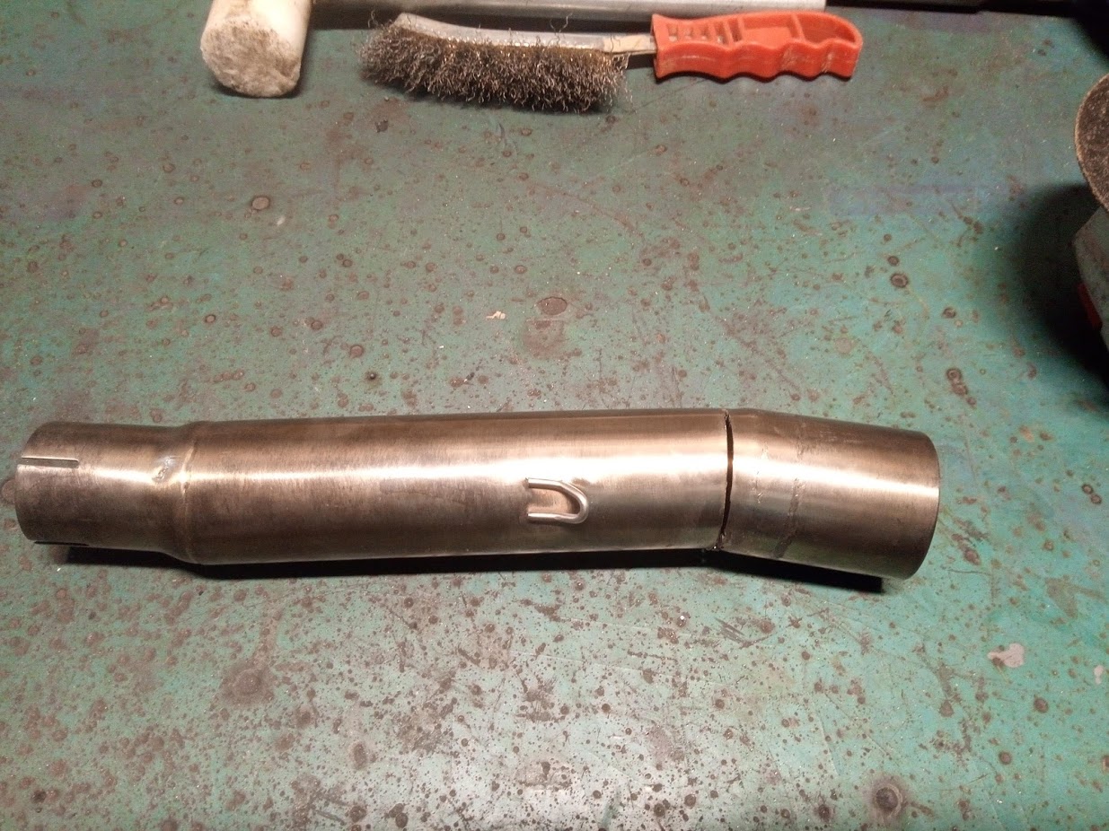

#12 Message par Case » 04 mai 2020, 17:18
Ah que re-Coucou les gens !
Bon, 'a priori le soudeur que m'a conseillé mon mécano a réussi à refaire ça propre :
je n'ai pas encore pu le récuperer (confinement oblige) mais du coup je commence à regarder pour les pots.

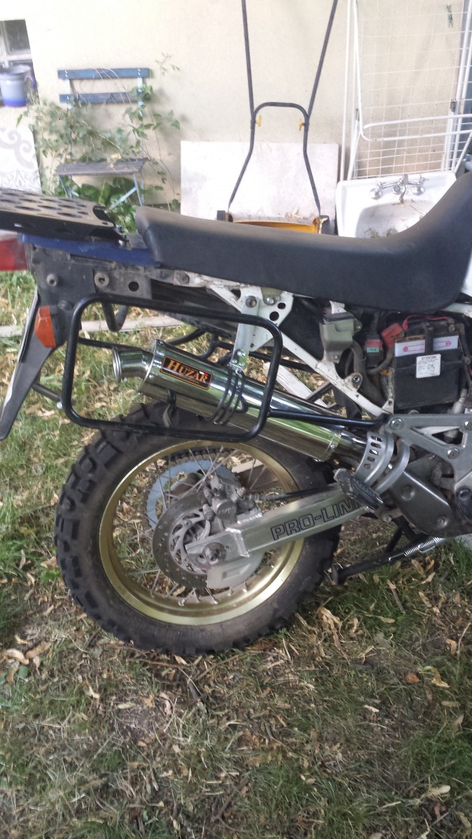

Destinationraid
Messages : 1231
Département : 52 Haute-Marne
Re: Ligne echappement RD03
#13 Message par Destinationraid » 04 mai 2020, 18:30
j'ai un Huzard sur mon africa. Très belle qualité et son correct pour un tarif de 120€.
https://huzarexhaust.eu/
#14 Message par JLD80 » 04 mai 2020, 19:51
Il y a aussi GPR qui font des silencieux tout inox avec un rapport qualité prix raisonnable. j'en ai un sur ma RD04 depuis environ cinq ans et a part un poc que je lui ai fait lors d'une chute en TT sur une pierre, il n'a pas bougé. seul probleme l'orentation du tube était moyenne et ça touché le bras oscillant. j'ai retouché recemment le tube en coupant et ressoudant maintenant c'est nickel
Avant
Après

Midi134
Messages : 2001
Département : 30 Gard
#17 Message par Midi134 » 05 mai 2020, 19:37
A la qualité de finition ( sur les photos ) et au prix, le Husard me plaît bien !
Il remplacera mon Marving qui a la patte de fixation qui rouille.
Midi134
Messages : 2001
#18 Message par Midi134 » 04 juil. 2020, 21:19
Posé !
Je dois modifier la patte de fixation, le pot est trop à l' intérieur et touche le porte-valise.
Au bruit, à l' arrêt, c' est pas violent.
