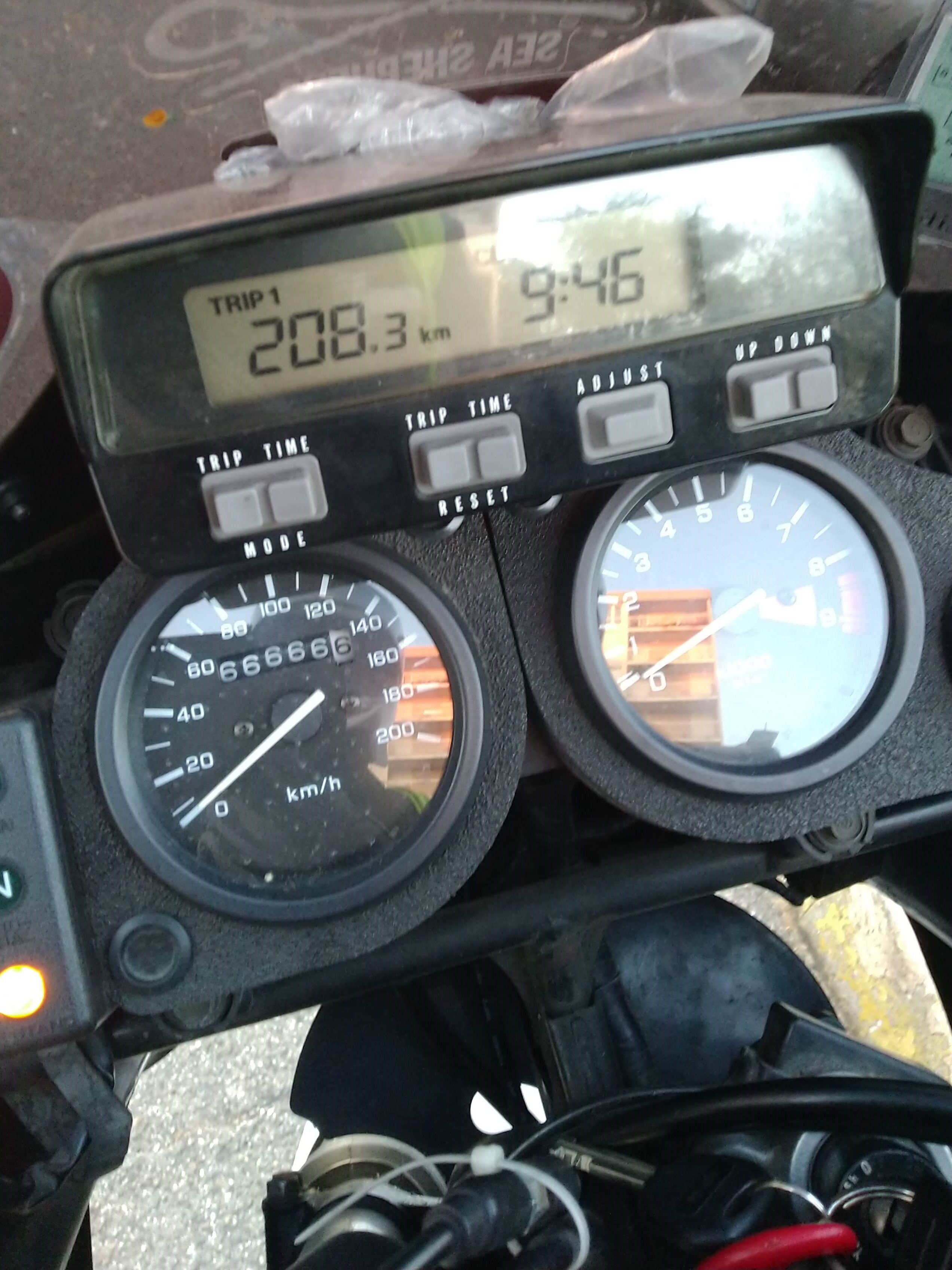

#80 Message par Tartosucre » 02 juil. 2019, 17:14
J'ai encore pu m'arrêter dans les 100 mètres critiques au retour des Karellis...
(non ce n'est pas un TOC... même si cela y ressemble :P )
Que des 6...
Que des 6...

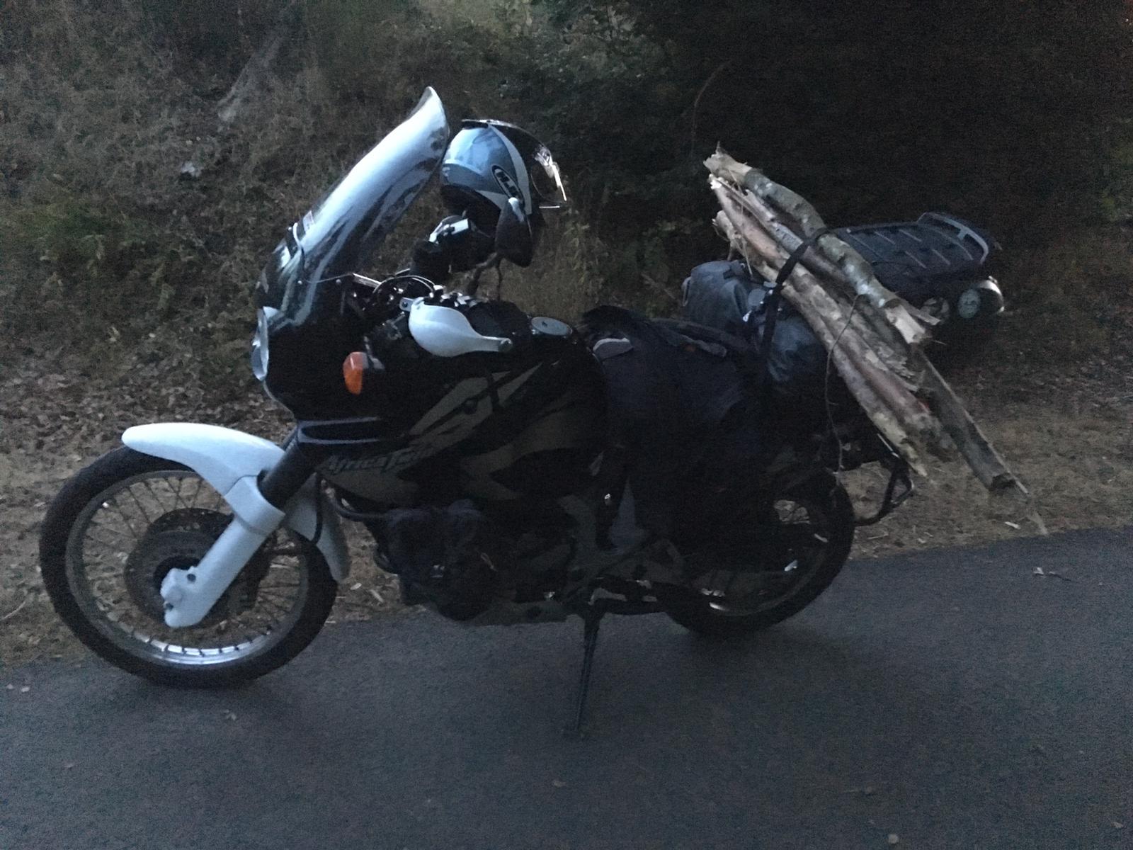

#91 Message par Tartosucre » 23 sept. 2019, 23:23
Trop de monde ;)
Corvée de bois... sur un petit chemin à 300 m du camping.
Les vStrom en action...
Repas du soir...

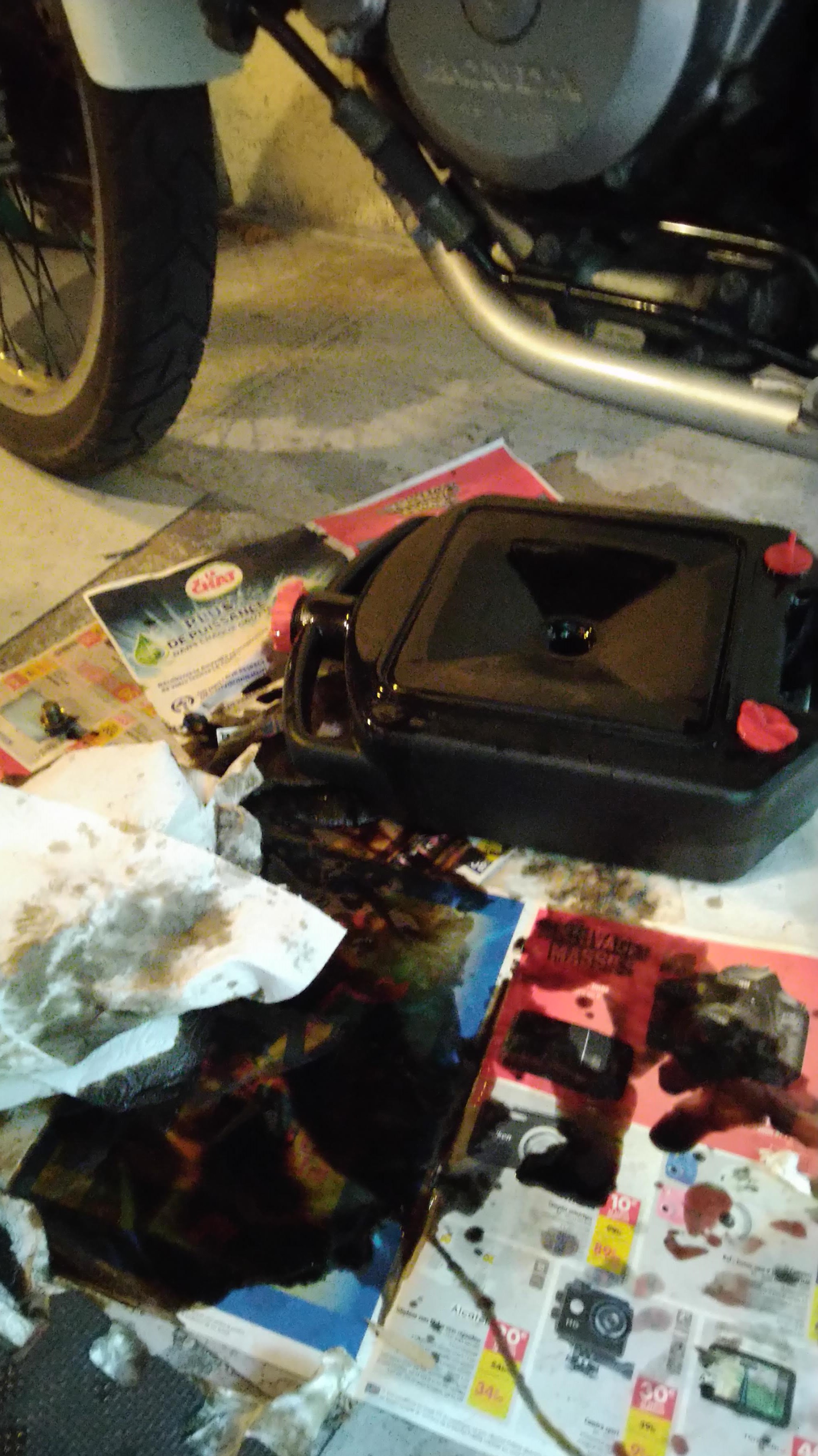

#96 Message par Tartosucre » 13 juil. 2020, 00:13
Quand on oublie d'ouvrir la mise à l'air du réservoir du bac à vidange... ça donne ça :roll: §siffle

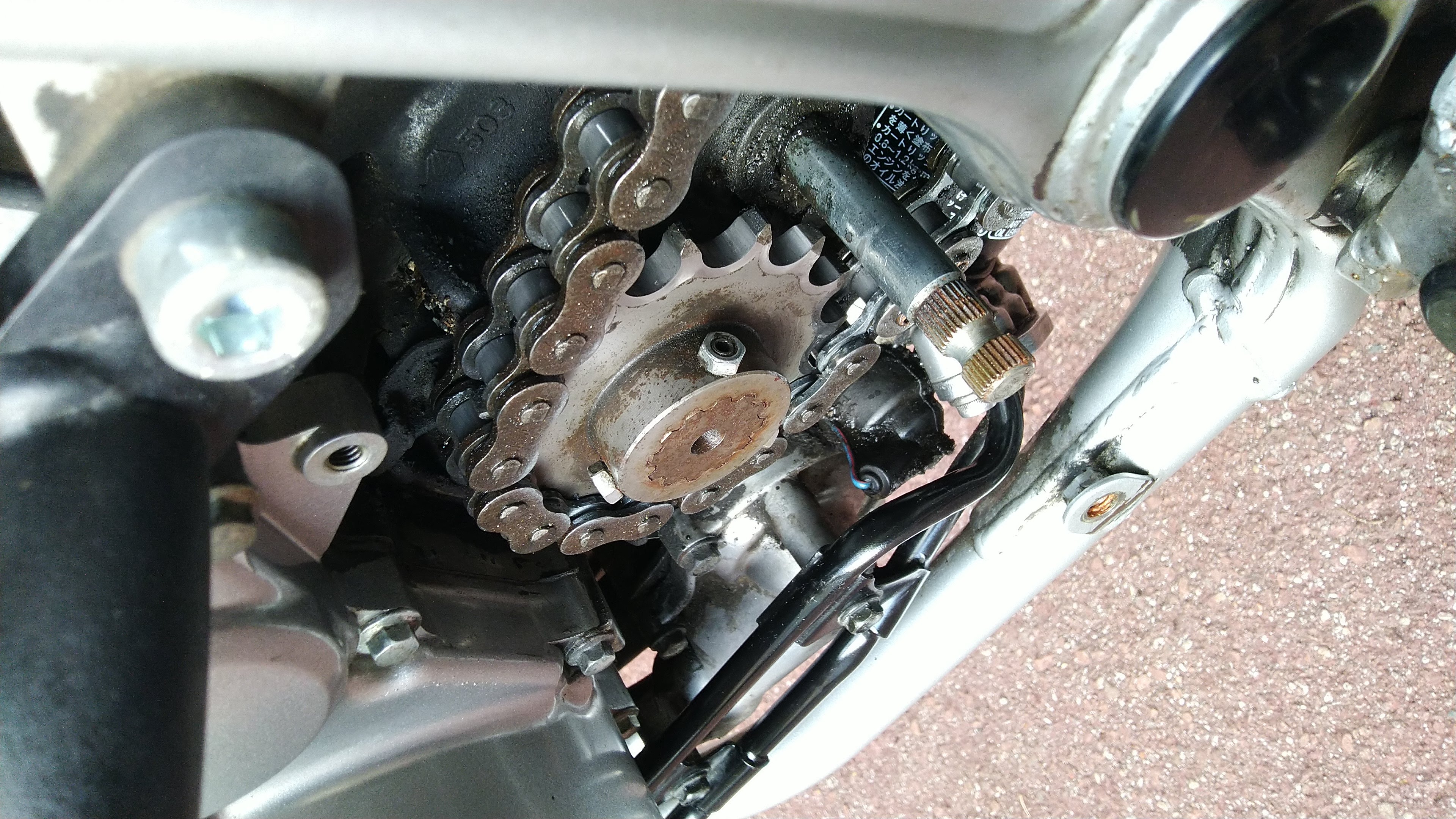

#97 Message par Tartosucre » 13 juil. 2020, 00:22
Contrôle du pignon Stefter après 30 550 kms
