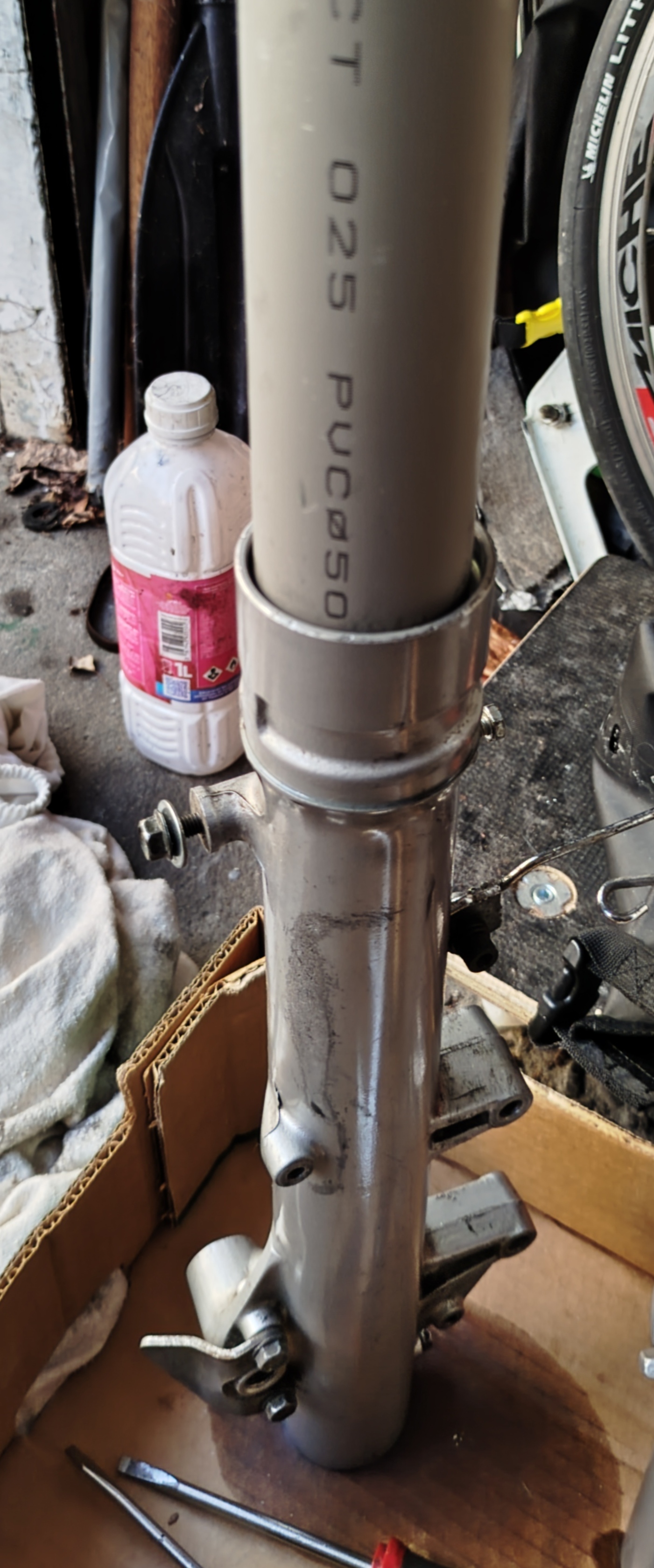

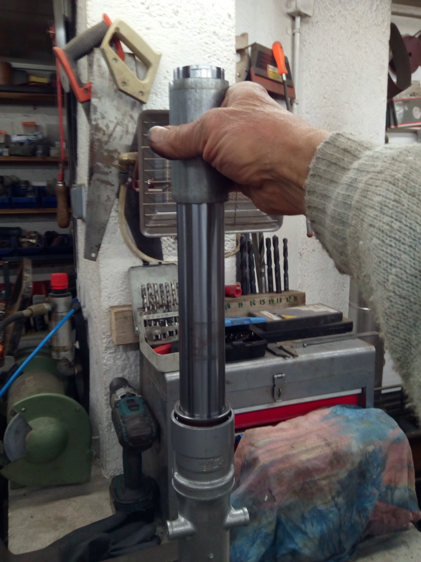

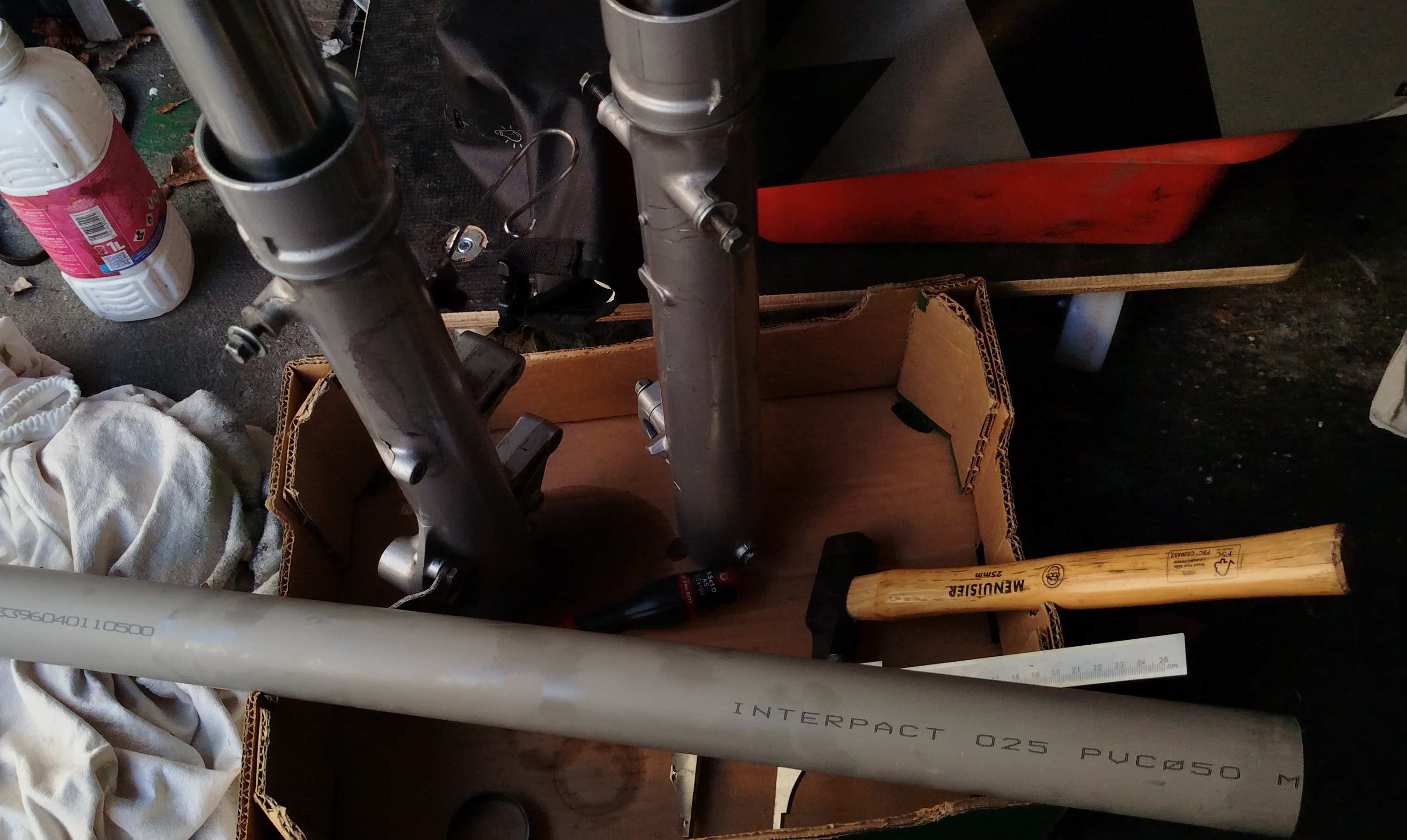

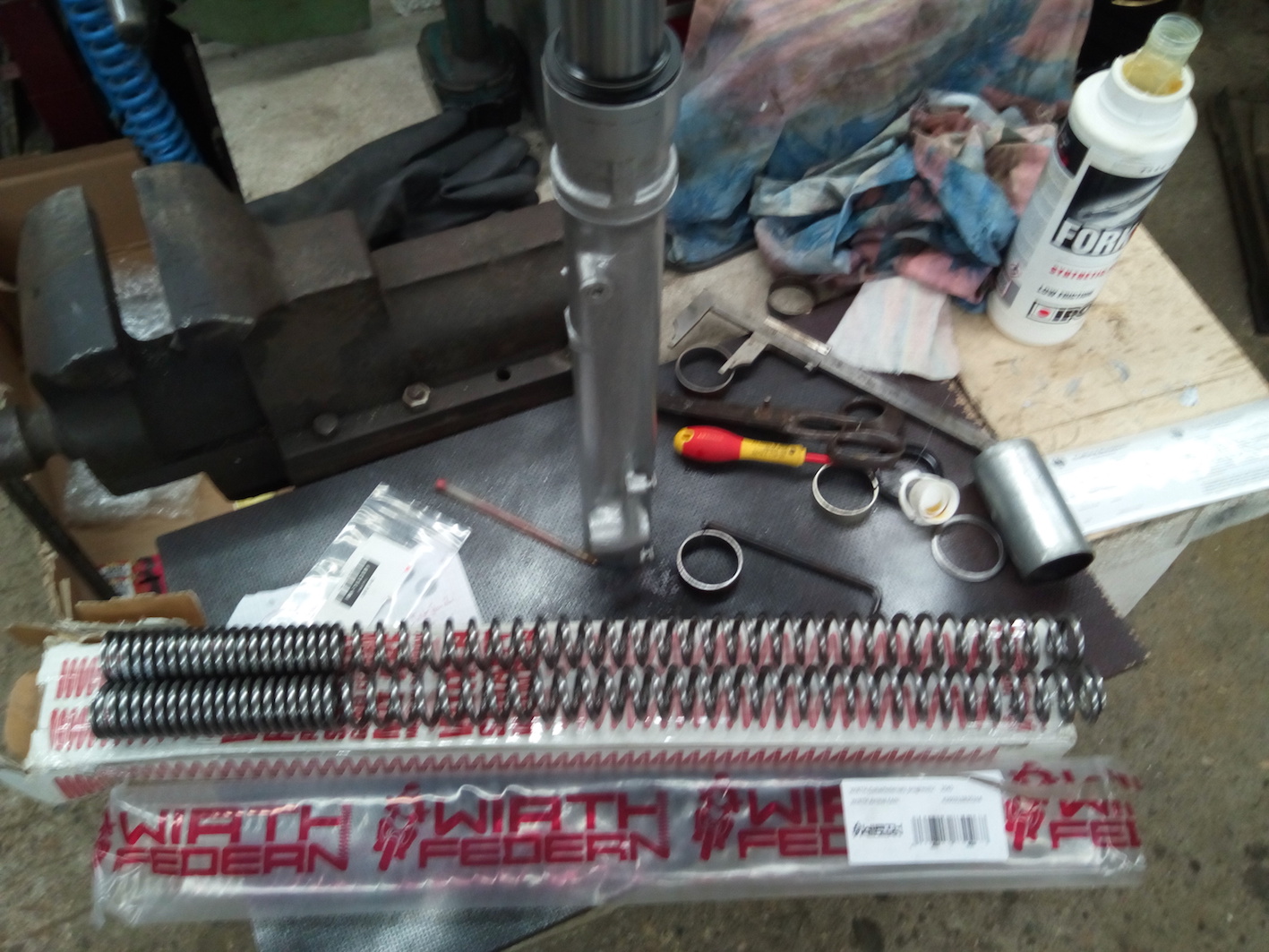

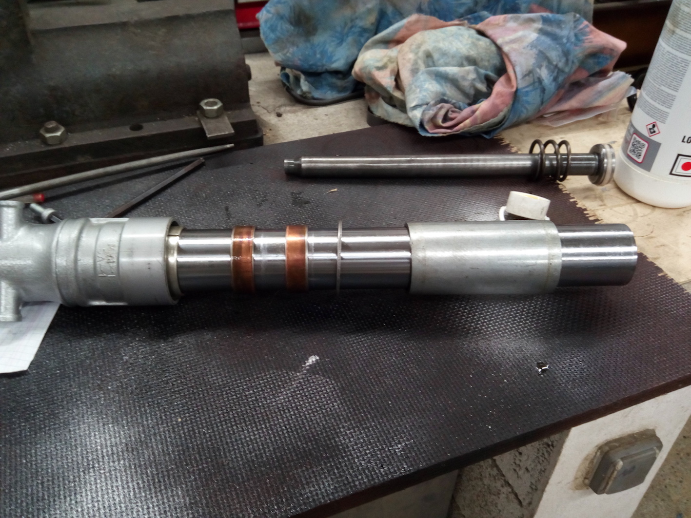

Bonsoir,
Je me suis attaqué au remplacement des ressorts et des joints de la fourche cet apm .
Grace au tuto de TLR qui est très bien fait, ce fut un plaisir ...
et moi aussi j'ai buté sur cette vis btr à la base du fourreau qui retient la pipe d'amortissement et son ressort de rebond
car tout tourne à l'intérieur, et cette vis ne veut pas se dévisser ...
jusqu'à ce que je trouve la solution simple en réalité, sans détruire cette vis .
Cette pipe est creuse.Il suffit de prendre un fer rond plein (ça doit marcher avec une tige filetée) de diamètre plus gros ,
de le rendre conique à une de ses extrémité de façon à ce qu'il s'engage dans la pipe,
et de le coincer dans celle ci en le forçant à coup de marteau ( modérément
Ensuite on peut tenir le fer rond avec une pince pendant qu'on dévisse la btr .Facile ...
Ensuite, un autre point facile à résoudre aussi sans les tournevis et autres mains :
la bague de guidage entre le fourreau et le tube qu'il faut faire rentrer dans son logement.
les photos sont explicites, et ça rentre comme un doigt ... bref ...
fourreau et tube à la verticale posés sur le plan de travail
vous enfilez la nouvelle bague de guidage fendue, vous enfilez derrière les deux vieilles bagues de guidage,
puis le siège d'appui du joint spy qui va , grace à ses dimensions généreuses, recevoir les coups de bélier du tube de chauffage 47/51 .
Ce tube, lancé du haut du tube de fourche, ira percuter l'assemblage réalisé, et votre nouvelle bague s'enfoncera petit à petit jusqu'en butée.
Les photos sont explicites ...

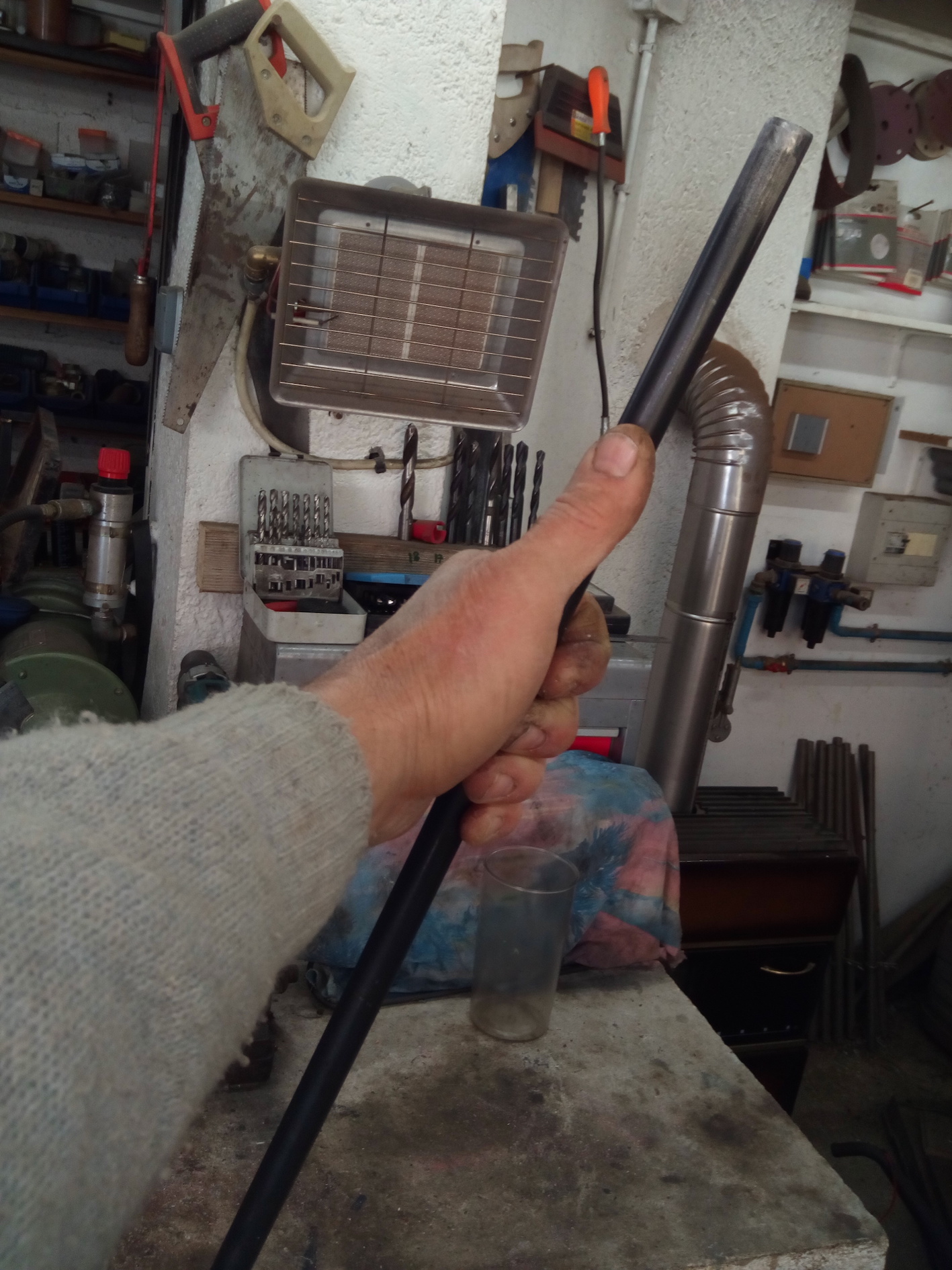

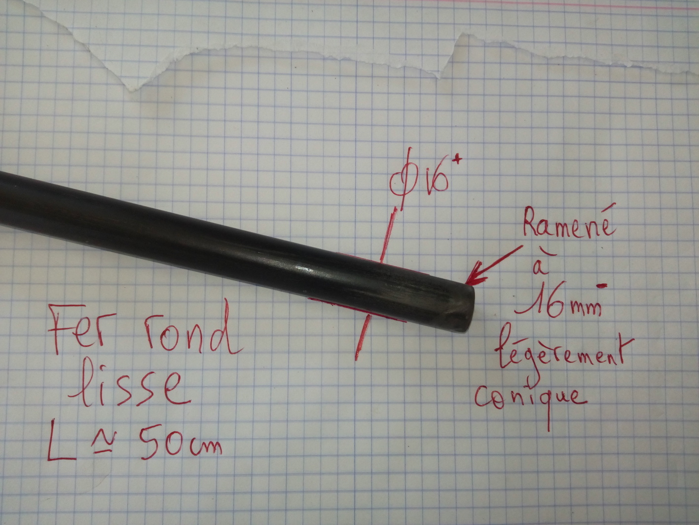

Tu as fait une photo de ton outil ?Soraka a écrit : 04 avr. 2020, 00:24 et moi aussi j'ai buté sur cette vis btr à la base du fourreau qui retient la pipe d'amortissement et son ressort de rebond![]()
jusqu'à ce que je trouve la solution simple en réalité, sans détruire cette vis .![]()
et de le coincer dans celle ci en le forçant à coup de marteau ( modérément)
Ensuite on peut tenir le fer rond avec une pince pendant qu'on dévisse la btr .Facile ...![]()

bonjour,
un outil c'est beaucoup dire ...
une barre ronde de 16 de diam. emmanchée en force dans la pipe d'amortissement dont le diamètre interne est de +/- 16mm
Pas trop en force quand même ... il s'agit juste d'empêcher la pipe de tourner quand on dévisse la btr.
et il faut pouvoir la retirer ensuite sans déformer la pipe.
Avec la dévisseuse je n'y arrivais pas , tout tournait quand même , et les ressorts étaient en place ...
Après, il faut essayer d'abord sans rien, mais le coup de la barre coincée dans la pipe, ça a fonctionné tout de suite.

Quand c'est vidangé je glisse le tout sur un tasseau en appui au sol.
Et avec la (dé)visseuse.

Et tu as mis combien d'huile ? Ressorts standards ou progressifs ?

Remise en état de la fourche.( Bagues, joints spi, vidange...)
Merci à Tlr pour ce "vieux" tuto.
Et à Titi, il me semble, pour l'idée du tube PVC !! Super pratique et efficace.

C est quoi s'tistoire de tube PVC ?
C est pour quoi faire ?
- Xav05
- Messages : 923
- Localisation : GAP
- A remercié : 69 fois
- A été remercié : 45 fois
- Âge : 53
Re: [TUTO] Changement de joints spi de fourche

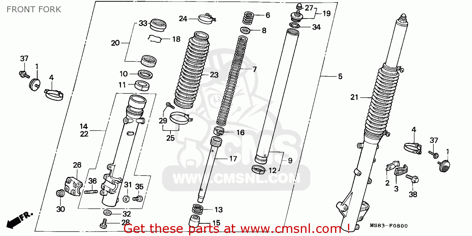

Pour mettre en place la bague (la pièce 11.) qui maintient le tube plongeur (le 9).
ça pourrait se faire avec la rondelle d'appui 10, mais j'allais commencer à tabasser dessus et à la marquer...
tu peux aussi surement avec un vieux joint spi ou une vieille bague...
mais j'ai pris ce tube au bricolage du coin, et là tu peux" bourriner" sans crainte...c'est le tube qui prend...
