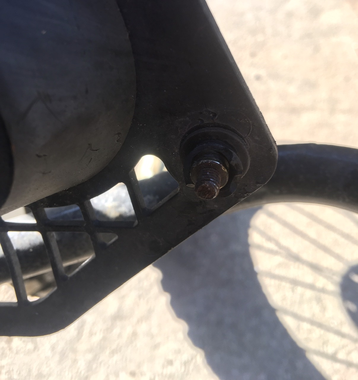

De plus elle a dormis dehors durant quelque temps, le cadre et la visserie n’a pas aimée §vert .

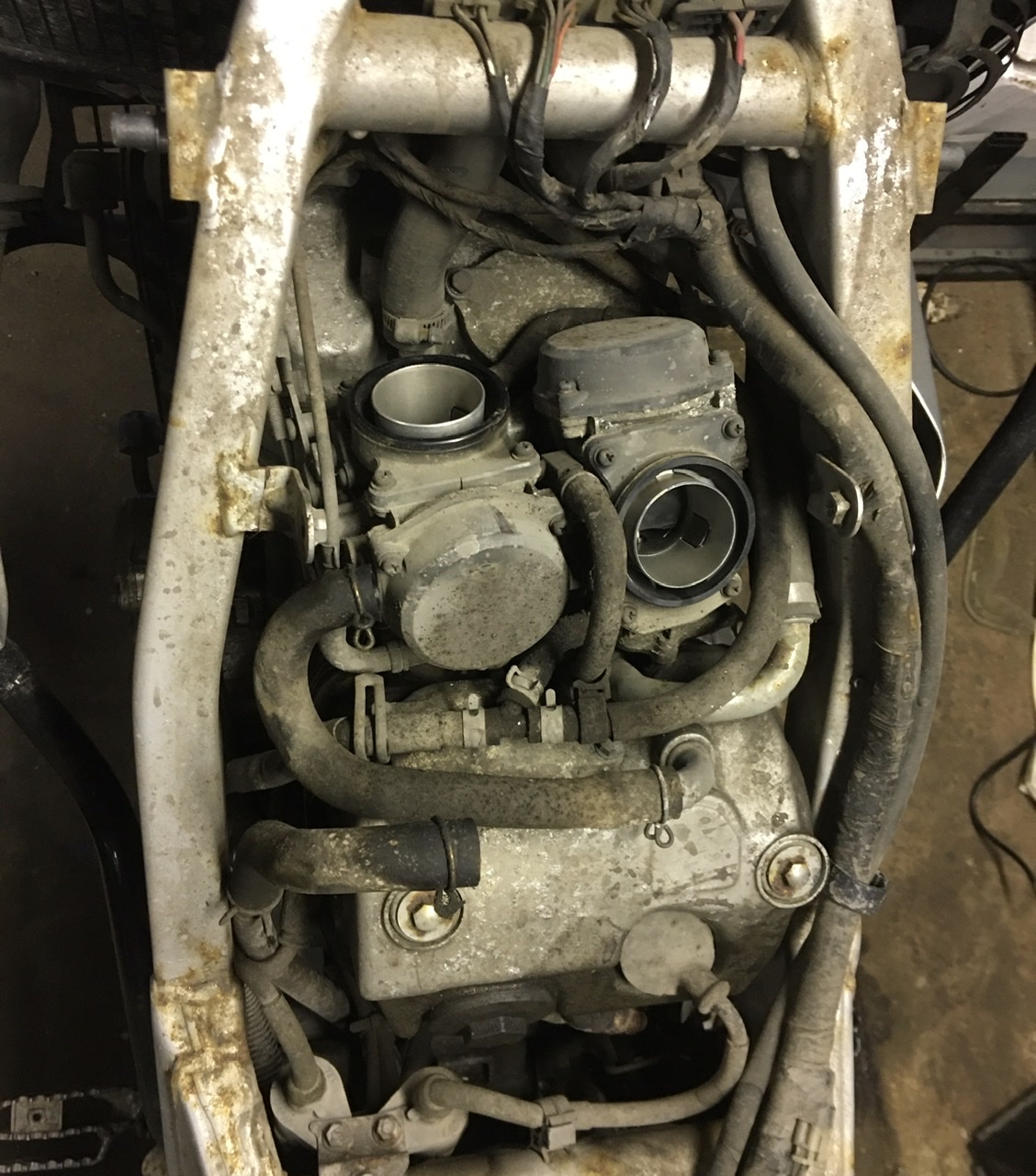

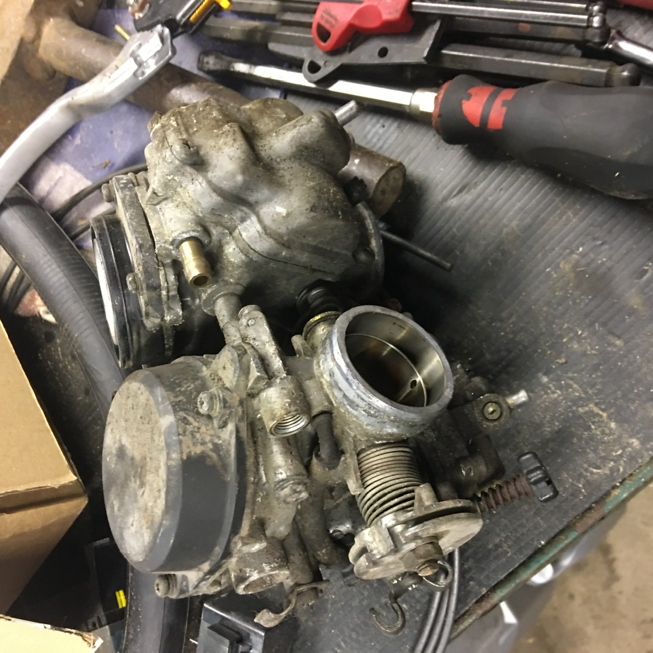

dépose du réservoir et des carbu §roule
Les colliers de serrage des pipes d’admission étaient serrés a fond mais ils tournais autour de la pipe §pleur , elles sont vraiment devenues dure, donc bonne a remplacer §oui

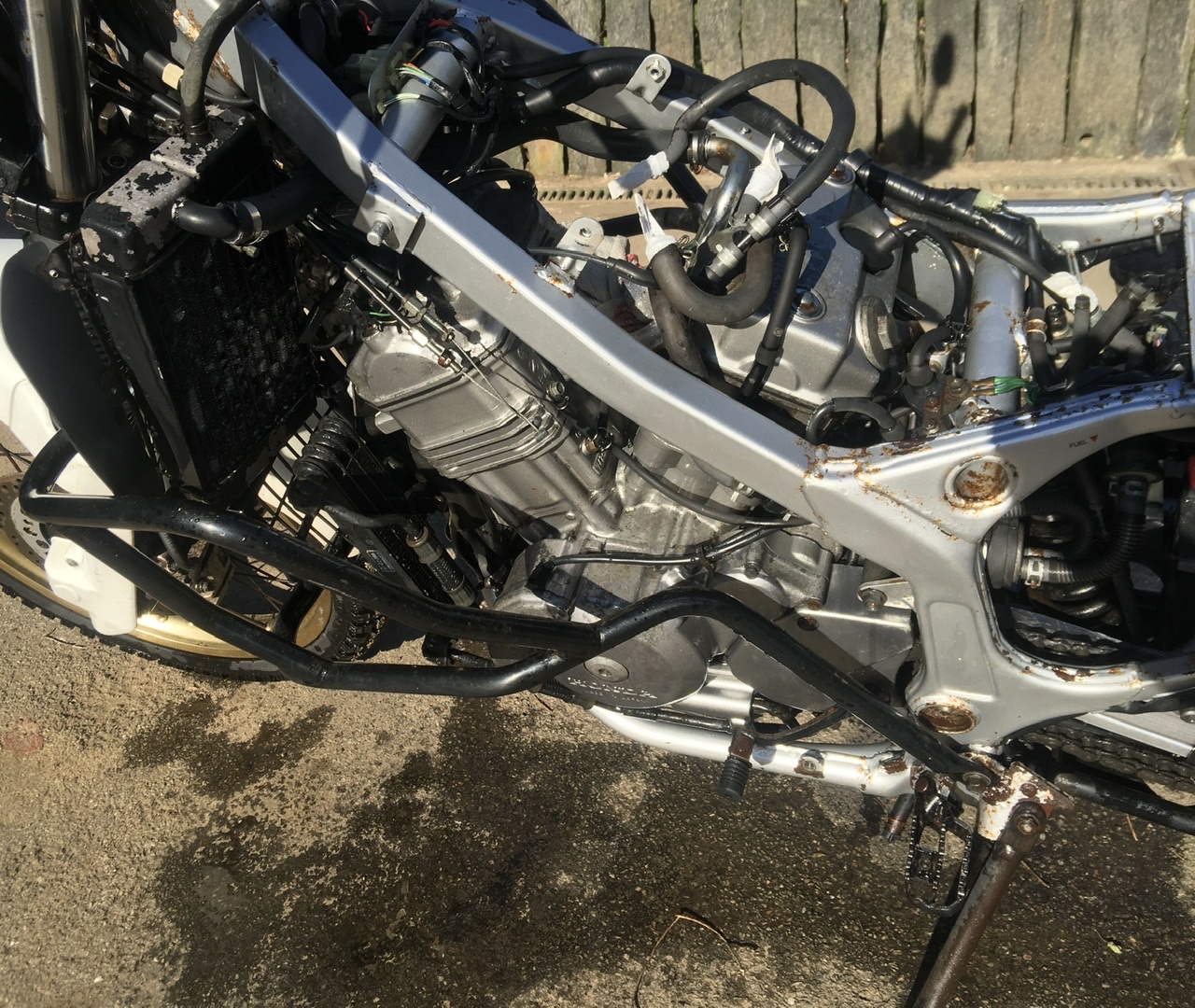

Après le démontage, passage au lavage afin de voir l’état réel de la mamie.
Elle a la maladie des 07, le cadre est bien piqué par endroit.

- Nettoyage carbu
- Synchro carbu

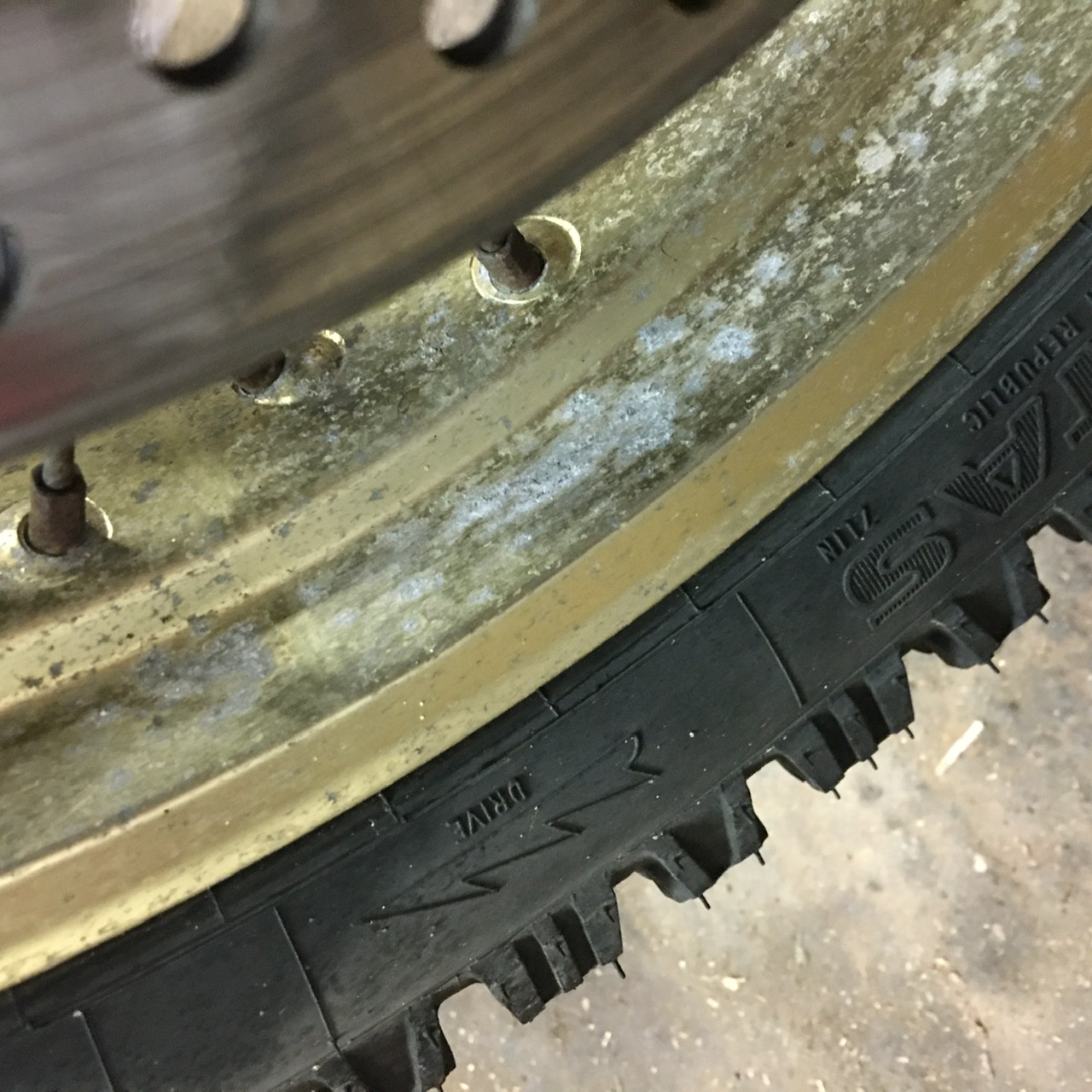

Les jantes sont un peut piqué, mais il y a une petite plaque d’oxydation sur l’arrière :cry: .

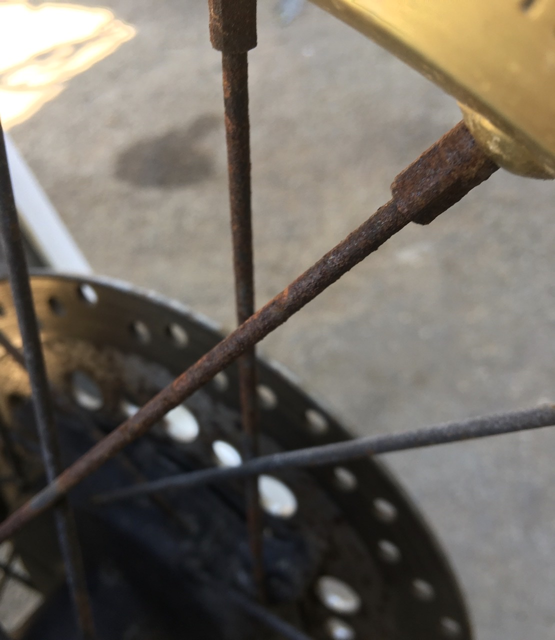

Les rayons ont bien morflés, il va falloir les brosser.
Côté cadre, il n’ai pas prévu de démontage complet, donc je ferai des retouches de peintures sur les parties visibles et des pièces type béquille, repose pieds ...

Pour le cadre ce sera brossage ou sablage est partie visible rouillées puis après et peinture.
Pour les roues, nettoyage des cercle à la paille de fer 0000 et WD40, et pour les rayons, brossage et traitement RESTOM rayons.
