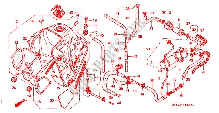

Voici le reservoir, faut il mettre un Y pour connecter ces 2 entrées ? Sinon quelle la mise à l'air et quel est le trop plein ? Pour info je n'avais aucune durite connectée.
Re: Ratatouille a plus de 3500 tours
#44 Message par Fox » 13 juin 2020, 23:38
la mise a l'air c'est le petit et le gros c'est le trop plein
mise a l'air pièce 45
trop plein pièce 48
( si je ne me trompe pas ) attend d'autre retour ;)

Ok si j'ai bien compris cette mise à l'air rejoint un Y avec la durite 46, qui est quoi d'ailleurs ? Car je n'ai aucun Y sur la moto
Pour depanner pr l'instant j'ai branché une durite sur la mise à l'air et rien sur le trop-plein car je n'avais pas la durite pour. La durite de mise à l'air descend maintenant jusquau niveau de l'amorto. Reste à savoir avec quelle autre durite je dois la connecter

La #46 est juste clipsée sur le cadre (traverse support d'amorto).
Et tu as la grosse durite avec un bouchon (en partie transparente) ???

TiTi a écrit : 14 juin 2020, 14:22 La #46 est juste clipsée sur le cadre (traverse support d'amorto).
Tu vas rire mais clipsee sur le cadre coté amorto j'ai un fil. J'ai vraiment pas de durite clipsee. J'ai aucun Y et aucune grosse durite avec bouchon ! Du coup j'ai mis la durite prise d'air et j'ai acheté un Y, j'ai plus qu'à savoir où je dois connecter la durite 46 qui rejoint celle du réservoir pour les mettre en Y. Sinon j'ai une durite de trop plein mais plutôt cote bloc boite a air / carbu avec bouchon blanc au bout.
Ça doit expliquer les soucis de pompe qui n'arrive pas à aspirer étant donné l'absence de prise d'air non?
