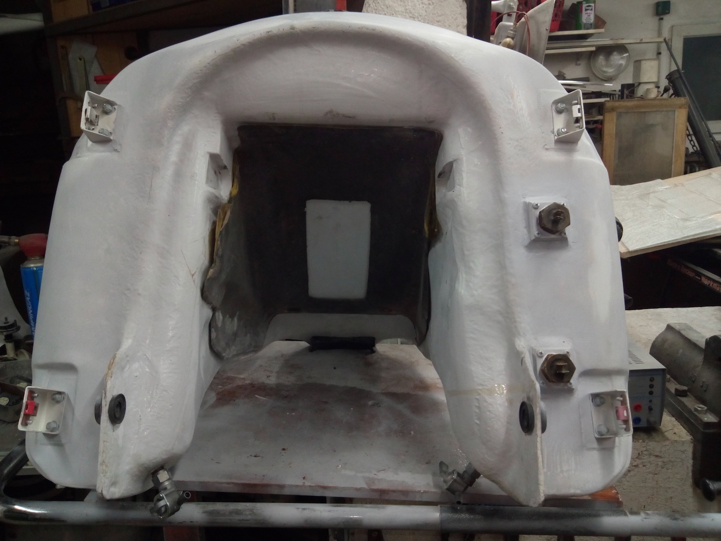

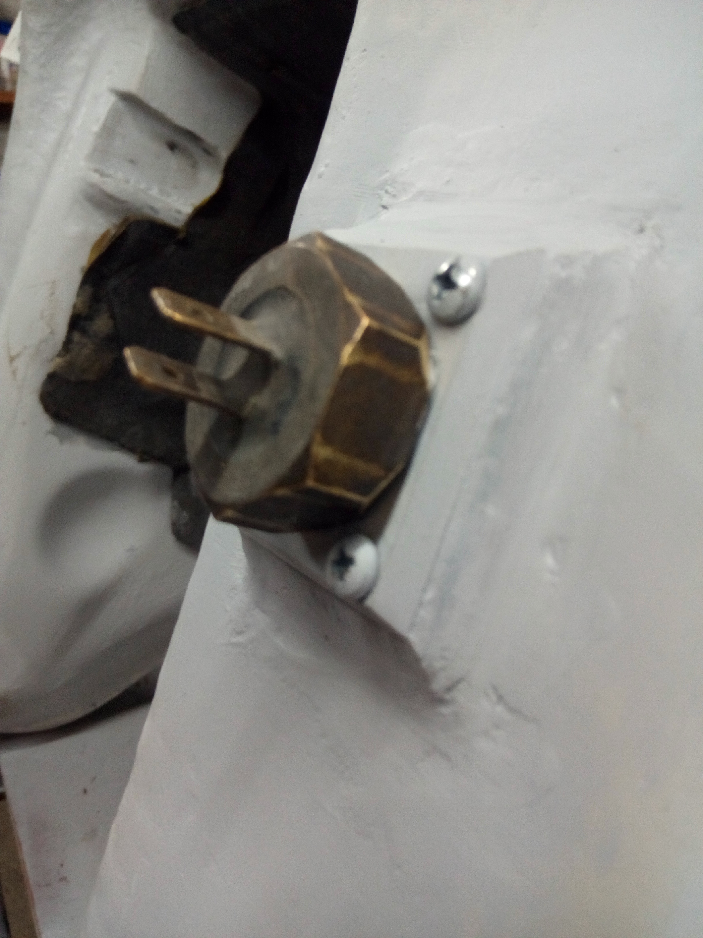

j'ai finalement résolu le pb de mesure du niveau d'essence dans les réservoirs Boano en fibre de verre.
Après avoir réparé les deux sondes qui étaient mortes comme ça arrive souvent semble t'il, j'ai percé deux trous dans le réservoir , j'ai osé ...
Avant j'ai remis 5 couches de tissu de verre à l'emplacement des futurs trous , à la résine époxy, afin de donner de l'épaisseur.
J'ai préparé 2 plaquettes en aluminium de 5mm ép. filetées à 18 / 150 (c'est le diamètre et le pas des sondes d'origine)
il faut prépercer à 16,5 , l'alu et l'épaisseur de fibre.
Chaque plaquette filetée est vissée dans l'épaisseur de la fibre et servira de guide à l'avancement du taraud dans la fibre.
Pour finir je rebadigeonne les filetages créés dans la fibre du réservoir avec de la résine époxy, puis un repassage du taraud une fois durcie.
Et enfin les sondes sont montées au ruban de teflon, tout simplement ... et ça fuit pas ;)
Les sondes seront gérées par un arduino, ce qui permettra de les économiser ,plutot que de faire passer le courant des ampoules à travers les ctn. Elles chauffent trop quand elles ne sont pas plongées dans l'essence et elles n'aiment pas ça ...

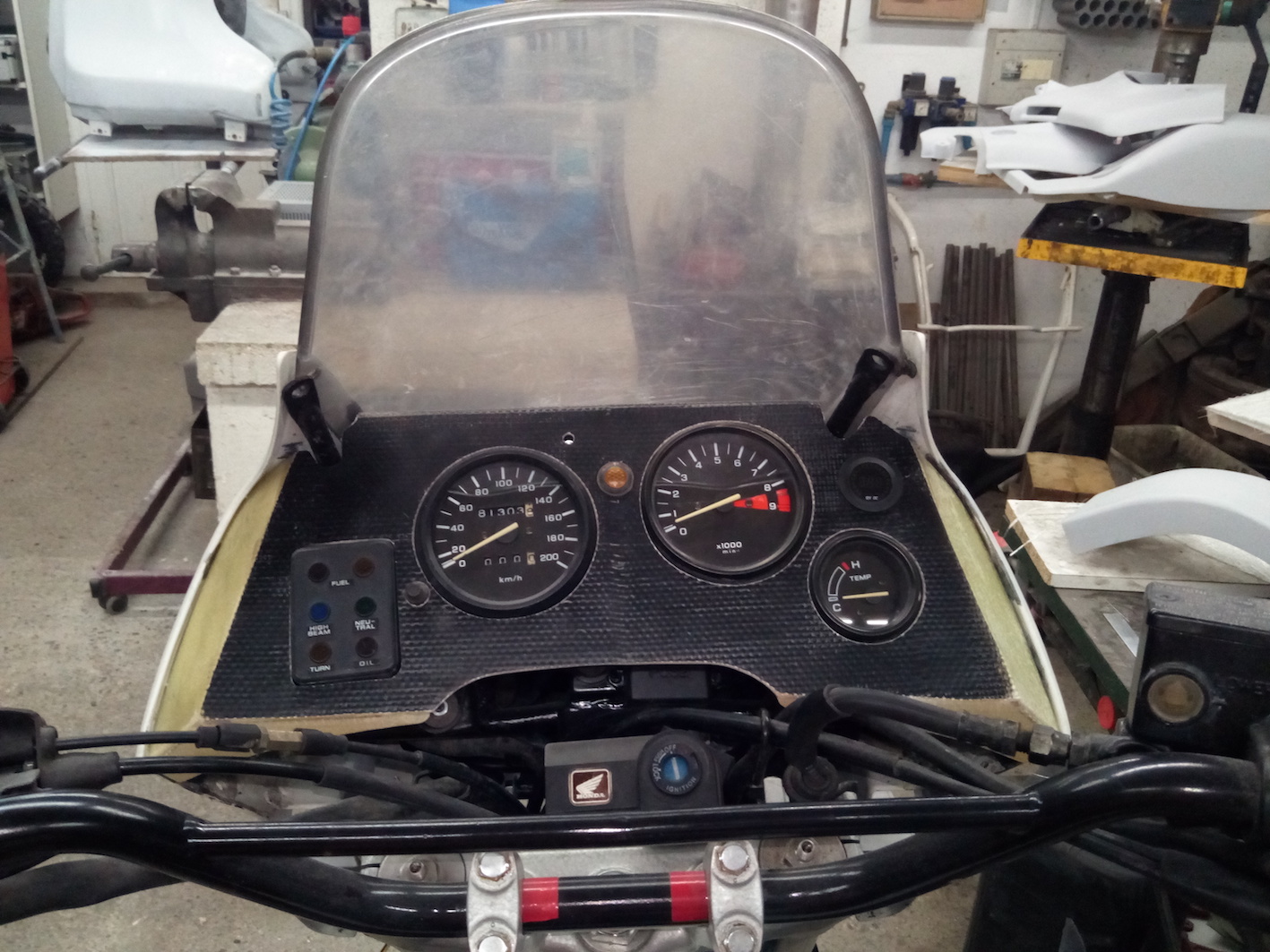

A temps perdu, comme il me restait de la résine, j'ai bricolé un tableau de bord rustique qui recevra le voltmètre et d'autres choses éventuellement, je me suis autorisé ce petit écart (de poids) ...

#34 Message par JLD80 » 01 août 2020, 08:06
Chapeau pour les sondes sur le reservoir §bravo
Il fallait osé §oui
Par contre pourquoi avoir placé aussi haut ta deuxième sonde :?:
A cette hauteur il doit te rester au moins 15 l de carburant vu la grosseur de la bête :lol:
En tout cas bravo pour ce montage §super

#35 Message par Soraka » 01 août 2020, 08:23
C'est vrai elle est peut être un peu haute, j'ai copié l'emplacement par rapport au réservoir acier, tant pis c'est subjectif, 15 l ca fait 200 km dans le désert.Allumer la lampe jaune à 80 km de la panne sèche c'est suffisant ici mais trop tard là bas.C'est juste pour me trouver une excuse ;)

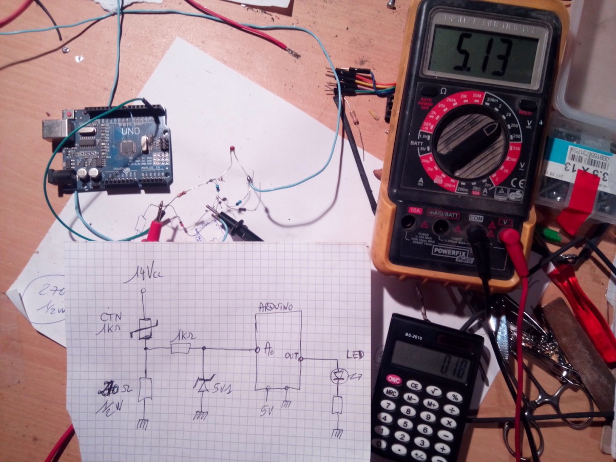

En ce qui concerne l'allumage des voyants, c'est chaque sonde ctn (résistance dont la valeur chute lorsqu'elle s'échauffe) qui laisse directement passer le courant qui va allumer chacun des filaments des lampes à incandescence du tableau de bord. :idea:
C'est le courant qui la traverse qui la fait chauffer.Donc quand elle baigne dans l'essence , celle ci absorbe les calories et la ctn ne chauffe pas, sa résistance est élevée, peu de courant passe, la lampe est éteinte.
si elle ne baigne plus dans l'essence, les calories ne sont plus dissipées, elle s'échauffe , laisse passer plus de courant (ce qui l'échauffe encore plus) et la lampe s'allume.
C'est simple mais archaïque , et finalement ça marche qu'un temps vu que beaucoup on eu des pb avec ces sondes.(ça a 30 ans !) Les miennes étaient grillées toutes les deux.
Je roulais souvent sur la réserve pour économiser l'essence §mdr et c'est pour cette raison que mes sondes ont pas supporté.
C'est pour ça que Titi préconise de rouler le moins souvent possible sur la réserve.
Le montage est alimenté sous 14 v .

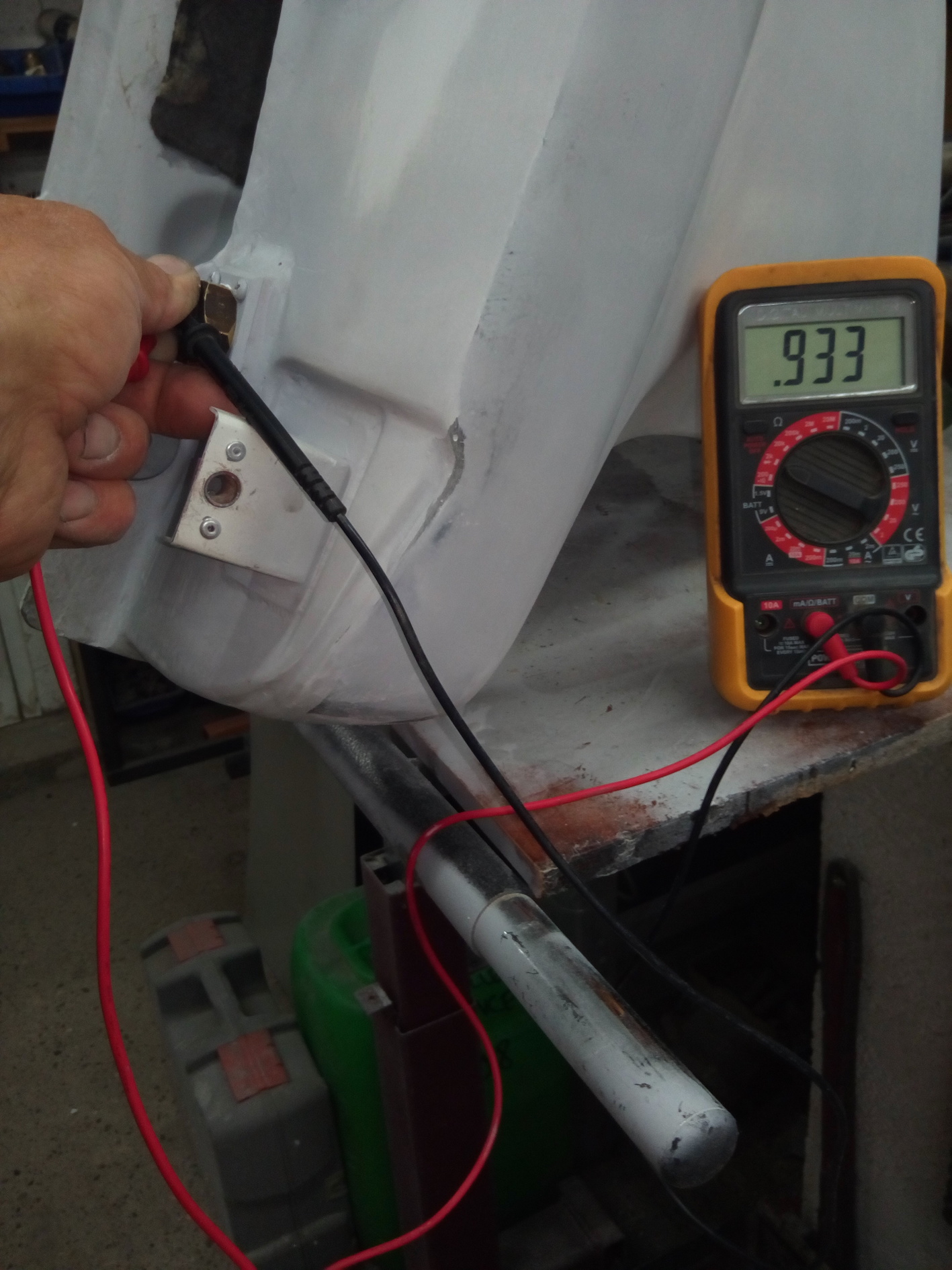

Avec ce montage, lorsque la ctn n'est pas refroidie par l'essence, elle chauffe jusqu'à atteindre une valeur d'environ 500 ohm ,ce qui fait monter la tension au point A0 . La zener n'est là que pour limiter cette tension à 5v, ce qui est le maximum admissible par l'Arduino.Lorsqu'elle baigne, sa résistance augmente et donc la tension en A0 diminue aux alentours de 4v. Le programme détecte cette tension et commande en sortie soit directement une LED haute luminosité (dans ce cas il faut remplacer l'ampoule d'origine par une LED) soit un transistor qui commande l'ampoule d'origine (mieux ! )
Pour le moment le montage est en tests depuis une semaine, ctn à l'air libre, et elle ne grille pas ...
Lorsque je la plonge dans de l'eau pour les tests, la tension chute autour de 4v puis remonte car l'eau conduisant l'électricité, c'est pas terrible, et d'ailleurs un phénomène d'électrolyse apparait .
Mais il faut savoir que l'essence ne conduisant pas l'électricité, je devrais descendre en dessous les 4v et y rester, et surtout, ne pas avoir d'électrolyse.
Du coup le cablage des sondes d'origine n'est pas conservé et il va falloir rajouter une boite étanche pour l'Arduino .C'est tout petit un Arduino pro mini ou nano, et ça peut éventuellement servir à autre chose sur la moto.
dès que j'ai avancé sur l'intégration, le programme etc ... je reviens compléter ce post

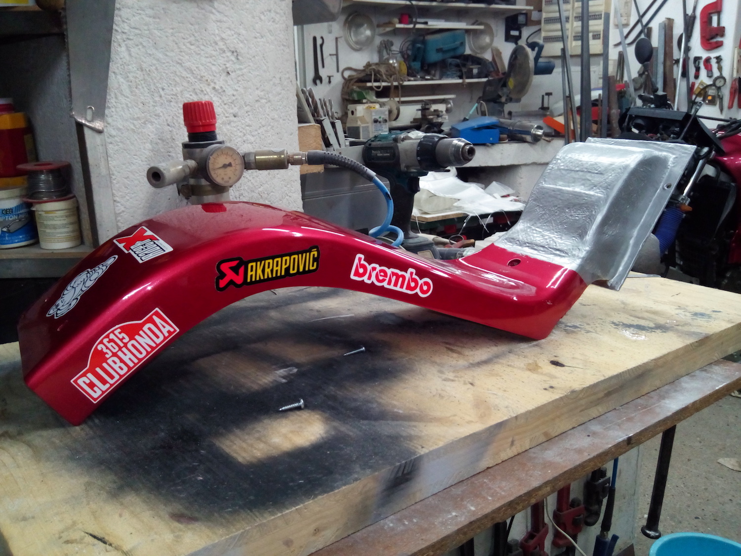

Les elements sont revenus de chez le peintre . §peintre
il manque la selle.

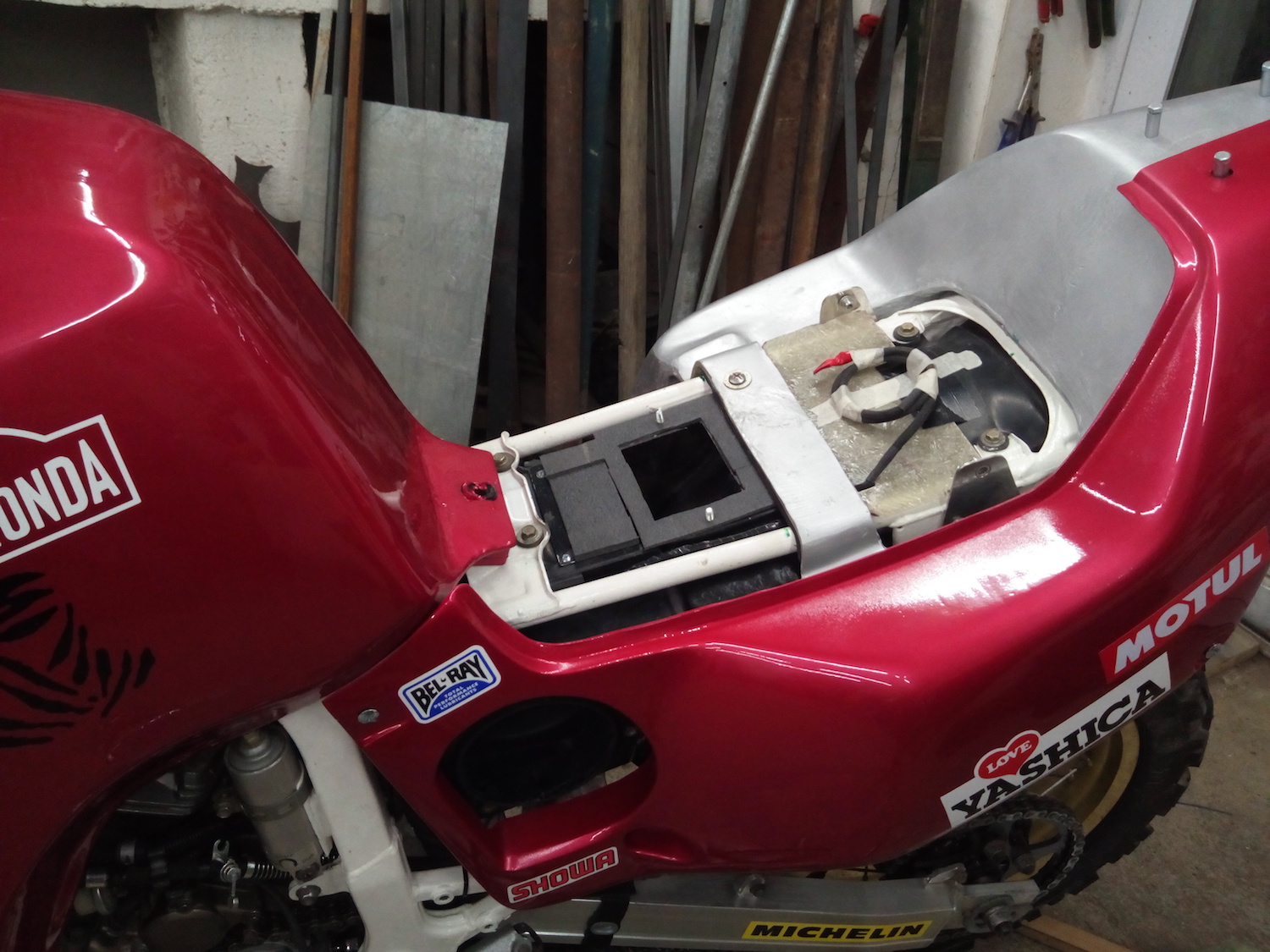

J'ai fabriqué une boite à air intermédiaire qui se place sous la selle à la place du résonateur et du boitier d'allumage.Le résonateur est parti à la poubelle et le cdi a été déplacé dans le compartiment batterie.
La batterie lithium étant plus petite, il reste assez de place pour le cdi, sans que la longueur des fils ait été modifiée.
Cette boite à air recoit directement l'air venant du snorkel et le renvoie sur le filtre à air. Le manchon coudé en caoutchouc n'est conservé qu'à moitié, à l'intérieur de la boite à air du filtre, de façon à conserver "l'enroulement" de l'air autour du filtre.
Je sent que je vais devoir passer par un sérieux réglage de la carburation étant donné que j'ai changé le système d'admission d'air et aussi la ligne d'échappement ... §scoot
Pour le moment, je prends juste des photos alors ça fonctionne . §photo
Actuellement je suis en train de modifier le sabot qui est en trois parties sur la 750, donc c'est facile...
Etant donné qu'on va pas tarder à être reconfinés , je devrais enfin réussir à la terminer avant les calanques grecques ... §yah

Mais le tableau de bord est un peu... carré :cry:

il n'est pas carré, mais il est vrai que la photo donne cette impression.
Cette "planche de bord" est provisoire , il est en fdv et bois dessous en attendant de recevoir d'autres indicateurs et/ou commandes éventuellement.

Encore trois photos oû on voit la boite à air en place et le snorkel ...
