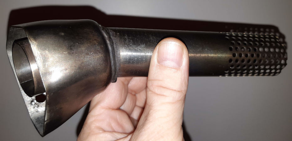

#503 Message par Knight » 15 août 2020, 22:46
ObiOne a écrit : 15 août 2020, 22:13
Si le dB killer se démonte, pince le bout du tube en croix, ça diminuera le passage direct des gaz qui devront passer par les trous latéraux du tube.
Le dB killer du Wings est un tube plein et coudé.
La solution sera donc de souder une rondelle pour passer d'un diamètre de 33 à 20 mm (?) ou un cône en treillis inox.
Je pense que c'est la même chose pour le Remus.

#504 Message par Foxbernard » 15 août 2020, 23:37
ObiOne a écrit : 15 août 2020, 09:38 Le BOS, peut-être... !?
Dans mon esprit, bas niveau sonore (gros volume du pot) et légèreté (petite taille), ce n'est pas trop conciliable.
Peut-être pourrais tu essayer de te confectionner un réducteur de diamètre qui se glisse dans le tube du dB killer existant, juste pour voir.
Yarglll a écrit : 15 août 2020, 12:26 Le Moriwaki MX est assez joli, et est annoncé à 90dB.
La réduction ou l'allongement du dbkiller est effectivement à tenter .. pour voir
Le BOS et le Moriwaki MX sont sympas .. mais ça douille et ça me refroidit un peu .. surtout pour faire du TT avec.

#507 Message par Foxbernard » 19 août 2020, 22:16
Après retrait du dbkiller je me rends compte qu'il a été raccourci par son précédent propriétaire .. le niveau sonore excessif s'explique donc en partie
Le dbkiller stock DBM233R E1-DBM
Mon dbkiller raccourci
Diamètre intérieur du tube perforé 30mm. Je pense y emmancher en force un tube de quelques cm, le sécuriser pour qu'il ne bouge plus, le percer de nombreux trous, plier légèrement l'extrémité.
Au final, je devrais me retrouver avec une configuration moins bruyante que la version stock homologuée.
A noter, que ce pot est donc un pot à absorption, quelques traces de laine de roche se sont échappées lors de l'extraction du dbkiller. A voir si je l'ouvre pour changer la laine de roche.
Le dbkiller est à priori en acier inoxydable (d'après le descriptif de Remus), un peu moins de 60€ avec le port chez Remus

#513 Message par ObiOne » 25 août 2020, 13:06
Ah, mais ça c'est parce que les trous sont trop gros :|
Le ratio trous/espace entre les trous est important dans le système d'atténuation, probablement leur taille, également. Sur la chicane du REMUS on voit qu'entre trois trous placés en triangle, on pourrait en placer quatrième.
Knight
Messages : 242
Département : 21 Côte-d'Or
Localisation : Dijon
#514 Message par Knight » 25 août 2020, 13:33
ObiOne a écrit : 25 août 2020, 13:06 Ah, mais ça c'est parce que les trous sont trop gros :|
J'ai fait avec ce que j'avais sous la main !
Je devrai pouvoir trouver mieux, et en inox.
J'ai déjà fait une évolution (à tester), mais ça ne résistera pas à la chaleur.
D'ailleurs, celui qui me trouve l'origine de mon tube, je lui paye un demi ! §tchin
#515 Message par ObiOne » 25 août 2020, 14:02
J'verrais bien une plaque de cuisson perforée qui serait passé à la trappe :D
Si ce n'est pas ça, garde l'idée sous le coude, à l'occasion jette un oeil quelque part où il y en a.
@Foxbernard pourrait peut-être nous donner une idée de la taille des trous de son dB Killer !?
L'idée générale est que les gros trous laissent passer les gaz facilement, de telle sorte qu'ils ne passent pas partout dans la laine de roche, et ça laisse passer les sons graves. Les petits trous forcent les gaz à circuler dans toutes la laine de roche (passage le plus facile) et ne passent que des sons un peu plus aigus.

#517 Message par Foxbernard » 25 août 2020, 15:17
A priori, il faut diviser le flux d'air principal en multiple flux beaucoup plus petits un peu comme un brise jet. Quelques exemples glanés sur internet.
NB: je mesurerai le diamètre des trous du db-killer Remus ce soir.

#520 Message par Foxbernard » 25 août 2020, 22:59
ObiOne a écrit : 20 août 2020, 08:25 Intéressant si tu arrives à baisser fortement le niveau sonore juste en mettant un tuyau plus long. Tu as sondé dans la cartouche pour voir quelle longueur maxi de dB killer il accepte !?
Pour mon pot remus okami Il n'y a pas de limite pour la longueur du db-killer. C'est un pot à absorption ouvert de part en part, il y a juste une pièce situé à 17cm de la sortie qui j'imagine doit servir à centrer le db-killer et qui doit avoir un diamètre de 32 mm (à confirmer)
NB: il ne faudrait pas que la rallonge que je compte insérer vienne vibrer contre cette pièce centrale .. §heu
Sinon, les trous du tube "mitraillette" du db-killer font 2.5mm de diamètre, les entraxes entre deux trous sont de 4.5mm

#521 Message par ObiOne » 26 août 2020, 07:55
Merci pour ces précisions, j'imagine que ce ne doit pas être facile de prendre une photo dans un tube.
Foxbernard
Messages : 502
Localisation : 75017
#522 Message par Foxbernard » 26 août 2020, 09:46
ObiOne a écrit : 26 août 2020, 07:55 Merci pour ces précisions, j'imagine que ce ne doit pas être facile de prendre une photo dans un tube.
J'ai essayé avec une camera endoscopique à deux balles de chez action ..
.. mais le résultat n'était pas top.
Finalement avec un compact en mise au point manuelle.
Modifié en dernier par Foxbernard le 26 août 2020, 18:38, modifié 1 fois.
