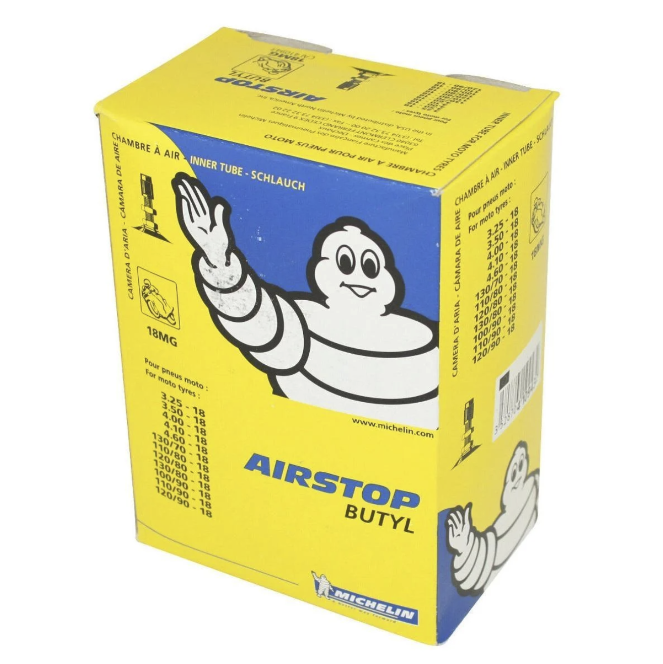

Entre-temps, j’ai trouvé des chambres de substitution chez Dafy dans la gamme Michelin...route
J'espère toutefois ne pas m'être trompé
Re: Chambre à air ...oui mais quelle épaisseur
#114 Message par ObiOne » 18 avr. 2022, 07:31
Oui, ce sont bien les chambres route (1,6mm) , il y aurait un R en troisième lettre si elles étaient renforcées (2,5mm).
Très intéressant d'avoir les photos des boites parce que la liste est plus complète que les infos que l'on glane via un moteur de recherche*. La 18MG, j'avais cherché car j'avais mis une 18MF sur ma petite CRF, je me suis dit qu'en remontant dans l'alphabet on trouverais une chambre plus grande compatible avec le 150/70 R18, et rien... :|
Elle tient bien la pression ?
* Là, le pneu en 150 n'est pas listé et c'est pareil sur de nombreux sites §heu

#118 Message par Wanaki » 08 juin 2022, 13:50
Je trouve cette chambre à air ici : https://www.la-becanerie.com/chambre-a- ... e-tr4.html
mais bizarrement le visuel de la boite n'indique pas 150/70 alors que c'est bien une ref 18MG
pa rapport au visuel du post :
C'est bien la même, je peux acheter ça pour mon AT ? A Dafy ils sont en rupture....
Merci !
#119 Message par TiTi » 08 juin 2022, 14:32
Peut-être une ancienne boîte où cette dimension "n'existait pas".
#120 Message par ObiOne » 08 juin 2022, 14:46
Oui, je confirme, j'ai une "vieille" boîte de 18MG, sans le pneu en 150, mais le mois dernier j'ai fait changer la chambre de ma CRF250L, sur la boîte il y avait bien la dimension en 150.

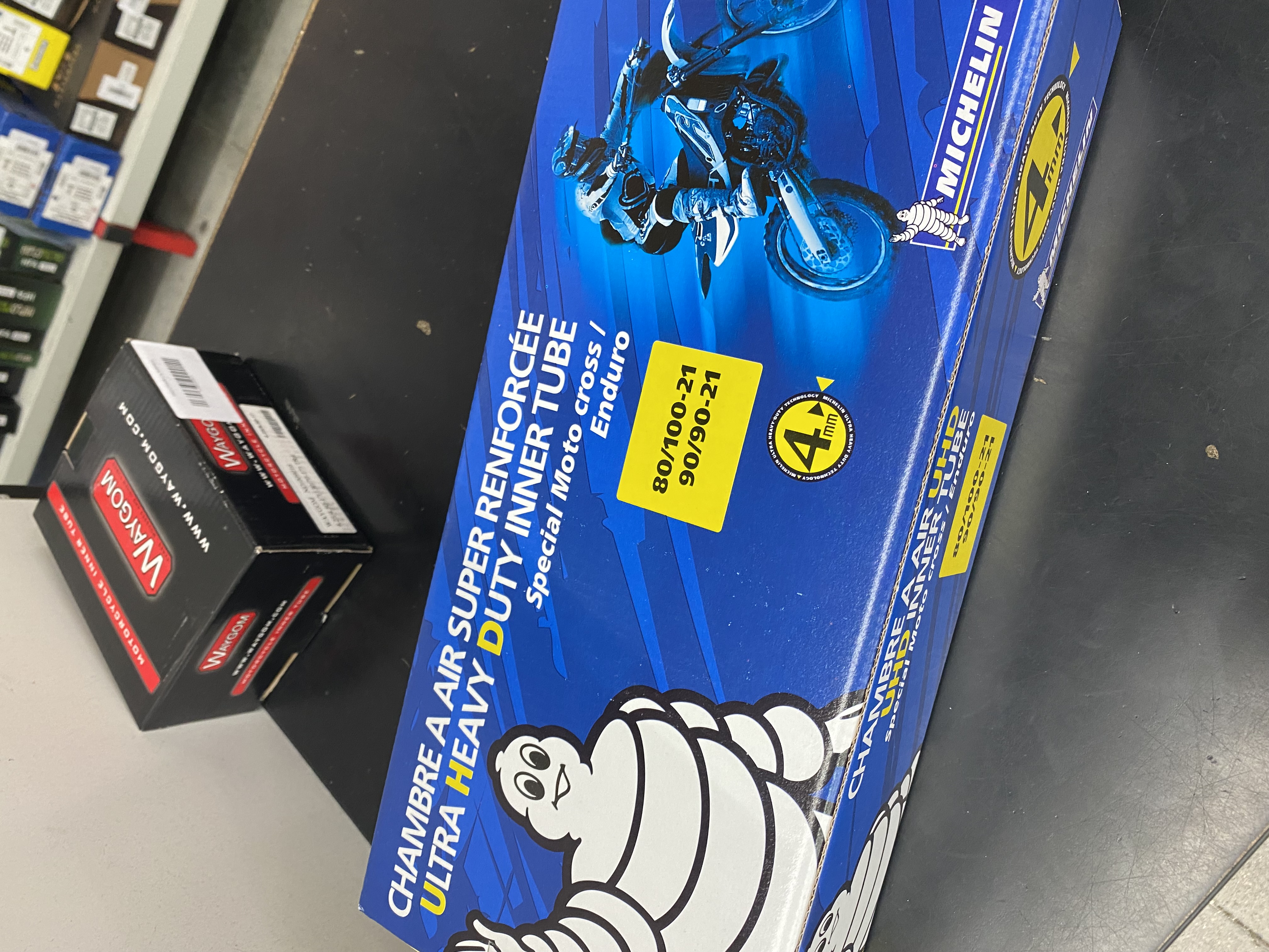

#122 Message par Jean1389 » 18 juil. 2022, 21:46
Je suis allé chez Dafy moto pour prendre des chambres à air car je vais changer mon train de pneu. J'ai demandé une renforcé à l'avant, et une "normal" à l'arriere. J'ai des TKC 90 et 140 arrière pour une africa twin rd04.
Question : est ce que cette chambre à air renforcée est ok pour l'avant ? J'ai lu quelque part que parfois renforcée ca chauffe trop à haute vitesse (autoroute 130km/h)
Cela vous semble ok ?
Merci pour votre aide !
#123 Message par TiTi » 18 juil. 2022, 22:25
Jamais eu de souci avec une renforcée même à largement plus que 130 §kna
A remercié : 85 fois
#124 Message par Dudu.13 » 18 juil. 2022, 23:17
jamais eu de probleme de chauffe avec
mais je ne monte plus de renforçées !
elle sont lourdes , augmentent l'effet gyroscopique
et ça se ressent à la conduite
en TT là où on recherche de l'agilité on va à l'inverse
de toutes manières quand un clou à traversé le pneu , il y en a plus pour longtemps renforcées ou pas
( m- rde je radote déjà posté ) :oops:
Modifié en dernier par Dudu.13 le 19 juil. 2022, 10:48, modifié 1 fois.
#125 Message par TiTi » 19 juil. 2022, 09:44
Oui mais une renforcé encaissera des pincements fréquents à l'avant.
J'ai vu mes chambres entaillées sans que ça traverse.
