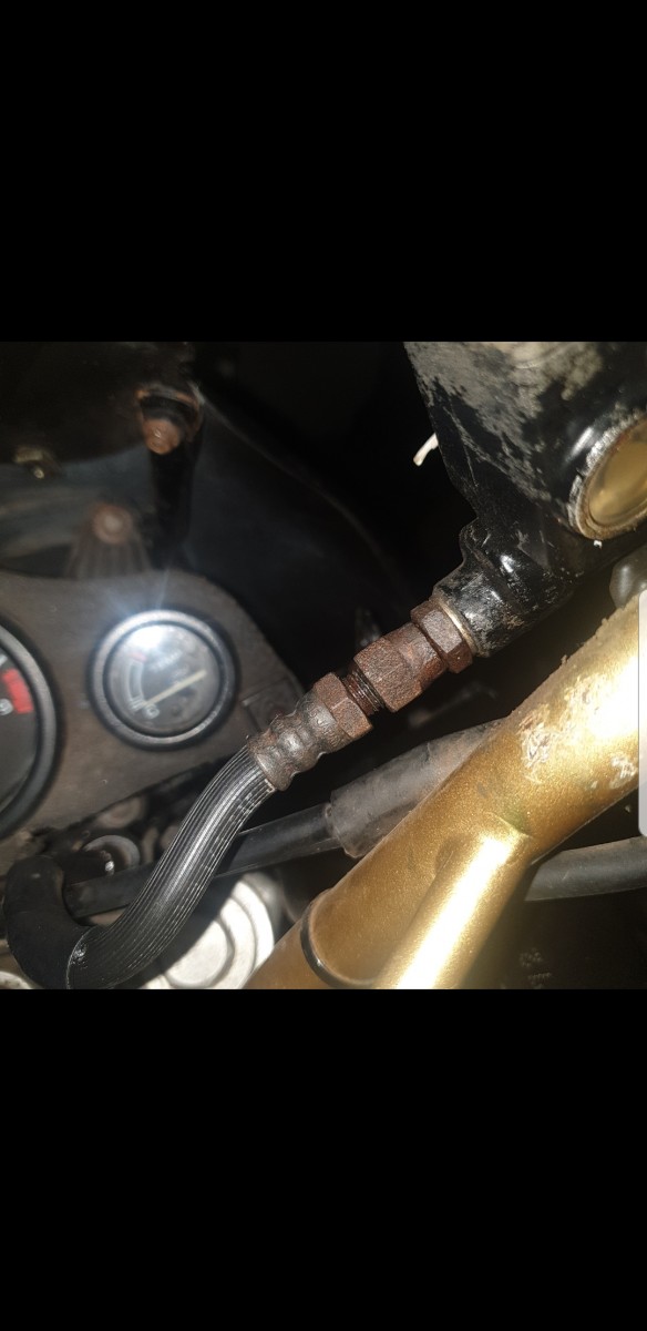

Bonjour à tous
J'ai changé il y'a 3 mois mes plaquettes à l'avant, donc ils sont assez récent. Mais je constate que mon liquide de frein avant diminue quand même. J'ai du faire l'appoint 2 fois en 3 mois. Le niveau baisse jusqu'au min. Pourtant il me semble que le circuit est fermé, comment le liquide peut il baisser ? avez vous une idée ?

2 fois au min en 3 mois ! Tu as forcément une fuite quelque part. Ou alors tu n'avais pas purgé.

si si j'ai bien purgé
bizarre je ne vois pas de fuite non plus..de toutes les manières ça ne peut etre que ça l'explication j'imagine

Avec la poussière du pays, tu devrais la trouver de suite la fuite

Est ce que l'écrou de cette durite doit être serré à fond ? C'est celle qui vient du maître cylindre. Elle n'était pas sèche à ce niveau.

Je ne suis pas sûr, mais il me semble que c'est l'écrou large qu'il faut venir serrer au plus prêt de l'écrou de la durite.
