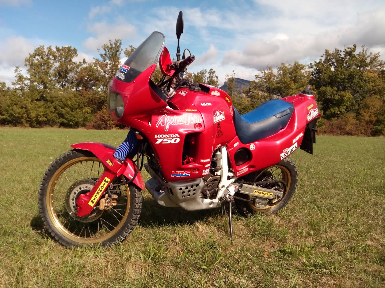

Bonsoir,
Voilà c'est presque terminé ...
1er essais de demarrage infructueux , pontage de la pompe a essence , puis demarrage au quart .
Etant donné que je l'ai refaite , j'ai dû faire une connerie ... pourtant je l'ai testée avant de la remettre en place.
La sortie d'echappement du cylindre avant est restée froide quelques minutes puis tout est rentré dans l'ordre.
et même sur un cylindre, il fallait une oreille avertie pour entendre qu'un seul fonctionnait.
je craignais le pire concernant le nouveau cheminement de l'entrée d'air, ou peut être un pb avec les membranes, au bout de 10 ans de remisage,
mais non, jusqu'à 5000 rpm (pour le moment j'ai pas osé pousser au delà) tout est normal,reste à voir à plus haut régime ... demain peut être ...sortie de 100km sur Gap ...
ça pousse régulièrement, sans trous , et même bizarrement sans aucun problème .
En cette saison l'air est frais et rentre bien par le snorkel largement dimensionné.
Et quand je pose la main devant je sens à peine l'aspiration.
Il reste à voir pour quelle raison la pompe ne fct. pas
il y a un relais pour la pompe que je n'ai pas encore localisé. §hein

La selle est constituée d'une ossature en fdv fournie dans le kit Boano,
J' ai retravaillé le galbe à l'avant pour qu'il épouse au plus près le boitier du snorkel
car le kit Boano est une reproduction des éléments de la marathon 650 1ère generation , donc sans snorkel et sans ouverture latérale gauche pour le filtre à air.
et aussi plus courte de 2 ou 3 cm que la 750.

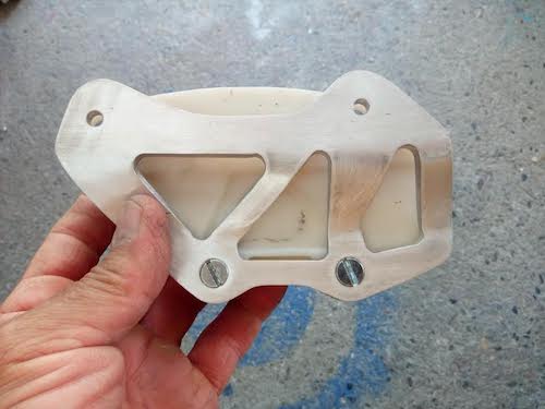

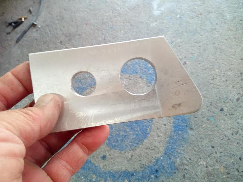

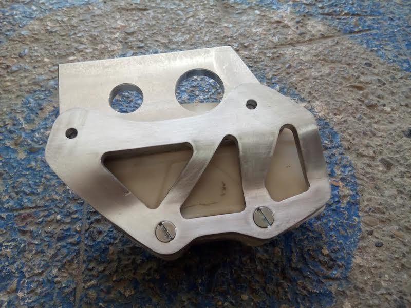

Pour le guide chaîne, je suis parti d'un modèle utilisé sur les 500CR
J'ai préparé les supports en alu dans du contreplaqué + résine + mastic en m'aidant des photos trouvées ça et là
et Bertrand me les a répliqués en aluminium.
Un autre pote qui soude l'alu m'a soudé un des éléments sur le bras oscillant.
La difficulté a été de bien l'aligner, mais on s'est mis exactement parallèle aux deux ergots qui servent à fixer celui d'origine en abs
puis il les a virés.
