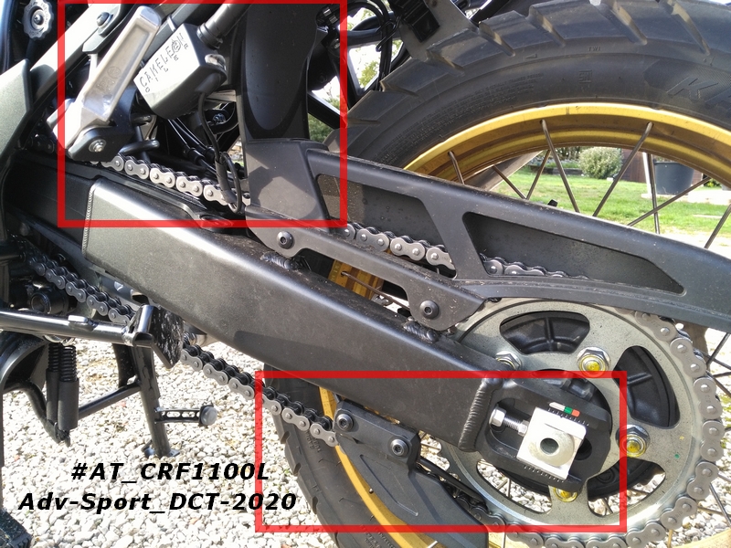

Un mélange d'application Cameleon et Scottoiler ;)
Hybride_CamScott
Hybride_CamScott
Reservoir_Cheminement

Avec la pipette en appui sur la couronne , tu lubrifies plus l'extérieur que l'intérieur...
Pourquoi le réservoir en extérieur ? Même si la selle est dure à ouvrir ... Après tu traverses du support valise au cadre ?

Zebulon a écrit : 18 oct. 2020, 10:49 Avec la pipette en appui sur la couronne , tu lubrifies plus l'extérieur que l'intérieur...
Par capillarité et projection tu lubrifies parfaitement la chaine, la couronne et le pignon. Testé et approuvé sur les 115.000 kms parcouru avec mon Italienne ;)
(C'est la technique Scottoiler => http://kbvps.scottoiler.com/article/dis ... oning.html)
Zebulon a écrit : 18 oct. 2020, 10:49 Pourquoi le réservoir en extérieur ? Même si la selle est dure à ouvrir ... Après tu traverses du support valise au cadre ?
Le réservoir est dans l’alignement du Cameleon, il est en amont du support de valise Givi. Il ne le traverse pas. Comme j'ai habitude de rouler avec mes valises latérales (Je n'aime pas les caisses à Pizza §mdr ) rien est perceptible ... mis à part le clignotement Rouge/Vert/Rouge du temps de lubrification
