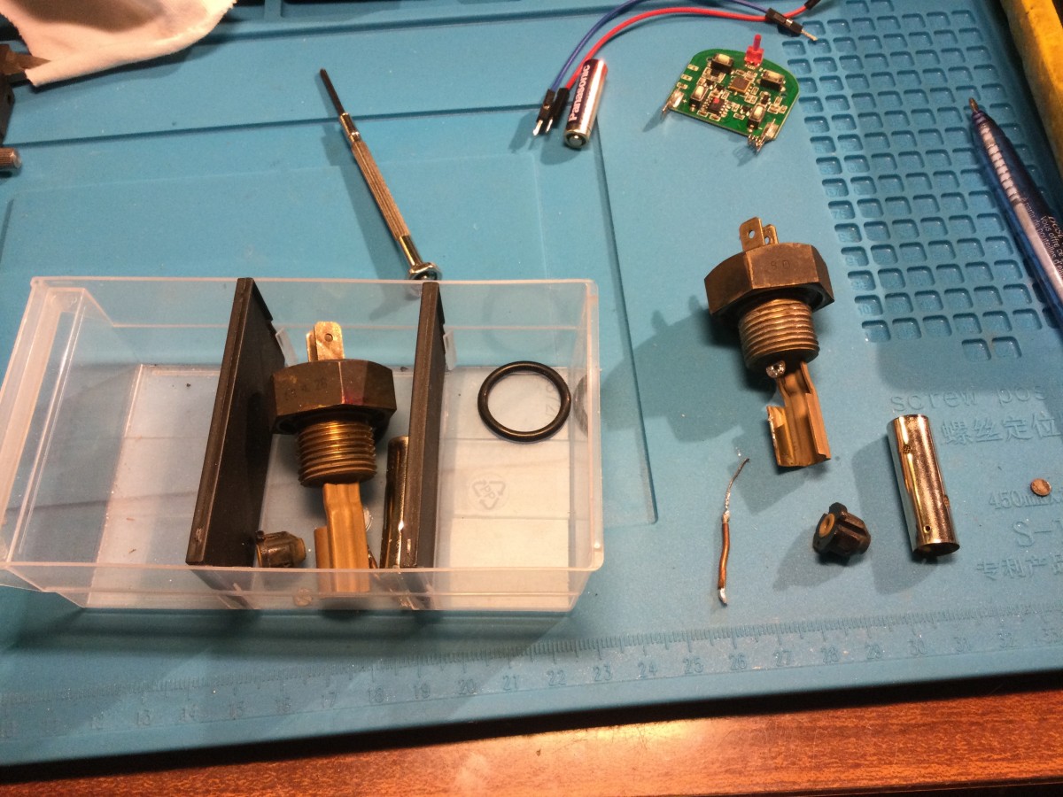

Ce n’est pas compliqué du tout je viens d’ouvrir les miennes. Si tu as un fer à souder et une mini perceuse type dremel c’est un jeu d’enfant.Belnaud a écrit : 05 déc. 2020, 14:17 J'observe d'ailleurs que les mecs qui réparent les Thermistances sur ce forum sont des spécialistes, ou à minima des amateurs avertis...
On aurait pu te dépanner sur le forum...

D’ici là j’aurai testé les miennes je pense. En tout cas je les ai démonté proprement voir photos.
Ensuite je remonterai les thermistances et je testerai à vide sur une alimentation stabilisée 12v branchée à une ampoule et la sonde trempée dans un bac d’essence pour voir si tout est ok.
Il faut faire attention à la Bakélite et pour cela percer légèrement les petits trous qui servent de sertissage (voir photo)
Seulement après coup je remonterai avec un joint torique neuf.

Bonsoir,
J’ai fait un test aujourd’hui je vous donne les éléments:
J’ai branché une thermistance 1k sur une alimentation 12v et une ampoule 12v le tout en série. J’ai mis un multimètre au bornes de la thermistance et un autre multimètre aux bornes de l’ampoule. A l’allumage il y a 12 volts aux bornes de la thermistance et 0 volt à l’ampoule. La thermistance chauffe rapidement sous l’effet de la tension et en chauffant elle devient de plus en plus passante. On voit alors la tension à ses bornes baisser pour augmenter rapidement aux bornes de l’ampoule. A partir de 2 à 3 volts l’ampoule commence à scintiller et la tension se stabilise à environ 9 volts sur l’ampoule et 2 volts sur la thermistance.
J’ai plongé la thermistance dans de l’eau pour la refroidir et le processus fonctionne dans l’autre se sens, la thermistance refroidit et devient moins passante donc plus résistante et donc la tension a l’ampoule baisse jusqu’a 5 volts environ quand la tension à la thermistance se stabilise à 6 volts. A ce stade de 5 volts sur l’ampoule elle est légèrement lumineuse quand même (voir photo ci-dessous)
A noter que la thermistance chauffe beaucoup en dehors du liquide on ne peut pas la tenir à la main.
Ceci fait je l’ai alors trempé dans un bac d’essence pour voir la réaction. Les tensions sont identiques à l’eau, pas d’explosion ni de départ de feu
Par contre c’est impressionnant car la thermistance chaude plongée dans l’essence fait un « pfffffffffiiiiiiichtttt » et, en la laissant, des bulles se formes entre les 2 pattes du composant, comme de la friture.
Pareil dans l’eau ça bulle aussi avec même comme un liquide blanchâtre qui apparaissait ? Peut être une réaction chimique de la matière des pattes du composant avec la tension car la thermistance ne semble pas abîmée ?
Voilà c’est plutôt impressionnant de savoir que la thermistance chauffe autant dans l’essence et qu’une ébullition se forme mais aucune explosion à déplorer.
Je vais acheter d’autres thermistances plus proche de celles montée d’origine on verra si c’est pareil...
Re: Sonde niveau de carburant RD04

Oui Titi j’avais bien compris ton message. Le but de cet essai était surtout de voir ce qui se passait avec un 12v dans l’essence et le comportement de la thermistance qui ne ressemble pas du tout à celle d’origine. Ainsi que la chauffe de la thermistance et sa plongée à chaud dans le carburant.
Perso je ne pensais pas que ça chauffait autant et qu’un « pfiiicht » serait émis. Ça fait flipper un peu quand même. Je ne sais pas si toutes les thermistances chauffent autant mais franchement ça m’a surpris surtout s’il faut tremper dans de l’essence ou au milieu de vapeurs d’essence très inflammables du réservoir....
Je vais acheter dès que le magasin sera ouvert cette thermistance qui ressemble beaucoup plus à celle d’origine pour refaire des tests...

J'ai installé ce modèle en 1K.
Le voyant s'allume mais l'attente est longue comparé à celle d'origine (40 secondes après avoir mis le contact). Là c'est au moins 2-3 minutes, et je te raconte pas après l'avoir plongé dans l'essence, elle s'est éteinte mais avant qu'elle se rallume ..
Dis nous si ta thermistance est plus réactive

Celle que j’ai actuellement est très réactive. Lorsque je la sors de l’essence elle s’allume en 3 secondes... par contre en la mettant dans l’essence la tension baisse en 5 à 10 secondes mais il reste constamment 5 volts dans l’ampoule donc elle scintille un peu quand même voir photo. Je te dirai avec les prochaines que je vais acheter car elles ressemblent bien à l’origine.Thiéfaine a écrit : 10 déc. 2020, 14:50 J'ai installé ce modèle en 1K.
Le voyant s'allume mais l'attente est longue comparé à celle d'origine (40 secondes après avoir mis le contact). Là c'est au moins 2-3 minutes, et je te raconte pas après l'avoir plongé dans l'essence, elle s'est éteinte mais avant qu'elle se rallume ..![]()
Attention de bien respecter la puissance des voyants pour les tests !
