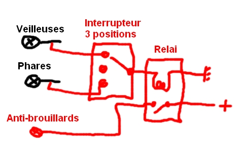

Pour mon feu supplémentaire j'ai un montage avec un interr 3 positions "à l'envers" : avec veilleuses / arrêt / avec phares. Le commun va vers le feu.
Gribouillage :

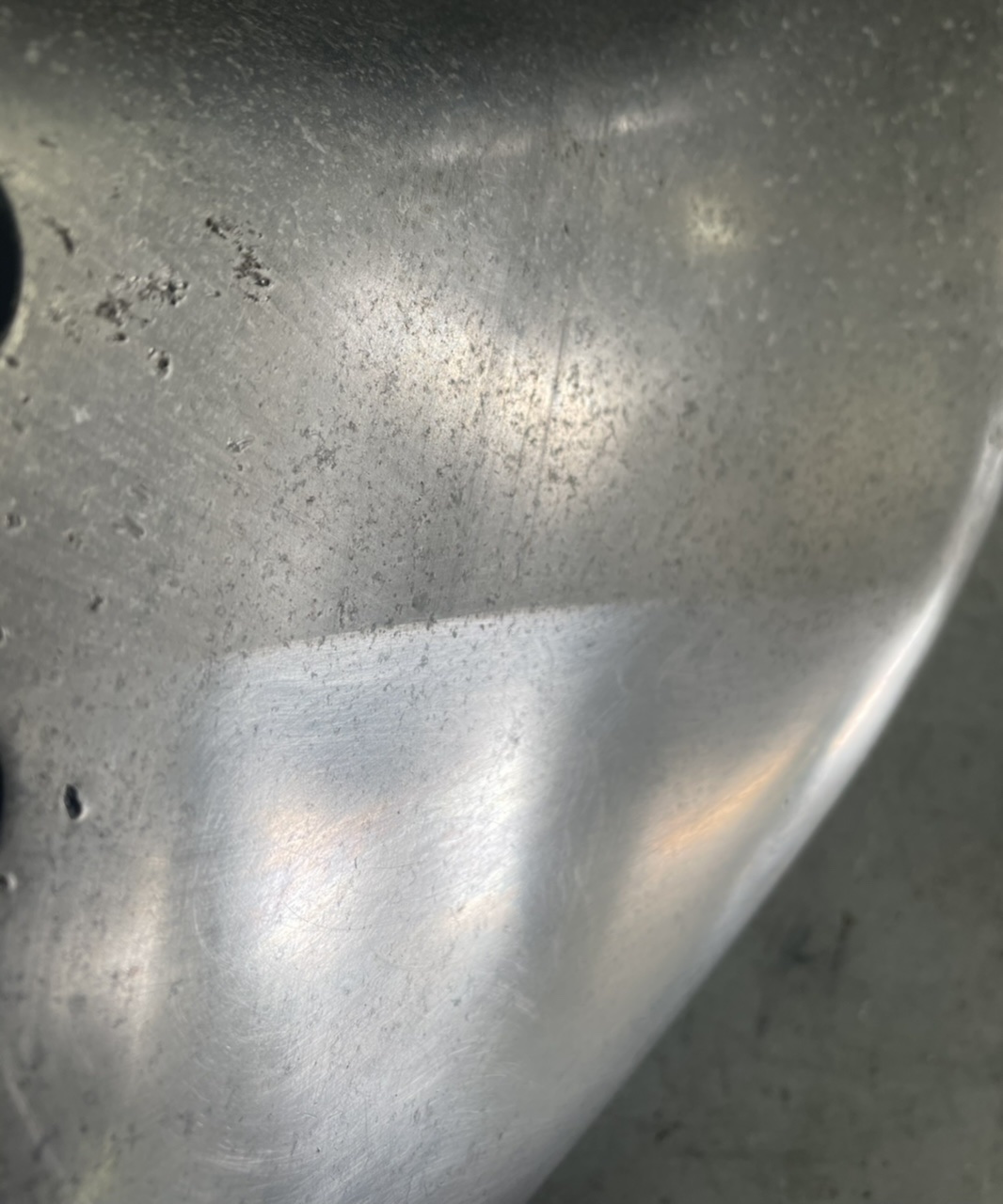

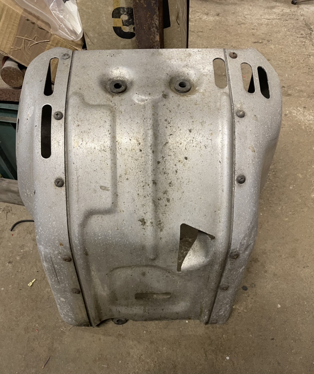

La semaine dernière je me suis attaqué au sabot moteur qui était bien piqué.
Donc je commence pas désassembler les 3 parties du sabot et je commence à frotter, frotter, frotter §vert §chaud
J’utilise de la paille de fer 0000 et du WD40, voici ce que ça donne.

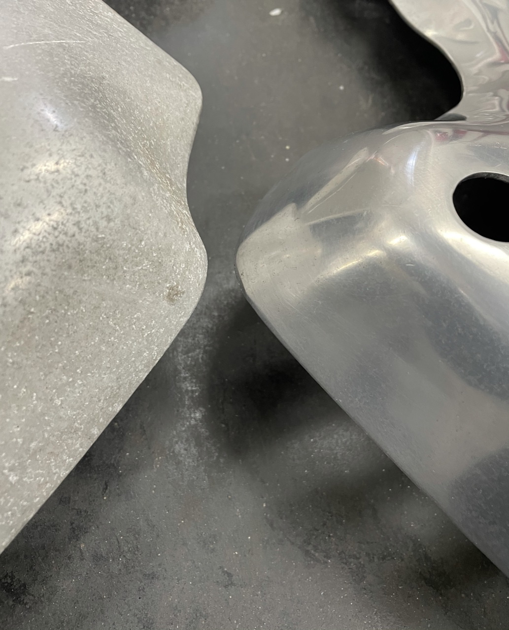

Je continue avec une machine pour lustrer les optiques que nous avons à boulot, donc passe au 1200 et 2000 puis nouvelle passe au 0000 et WD 40.

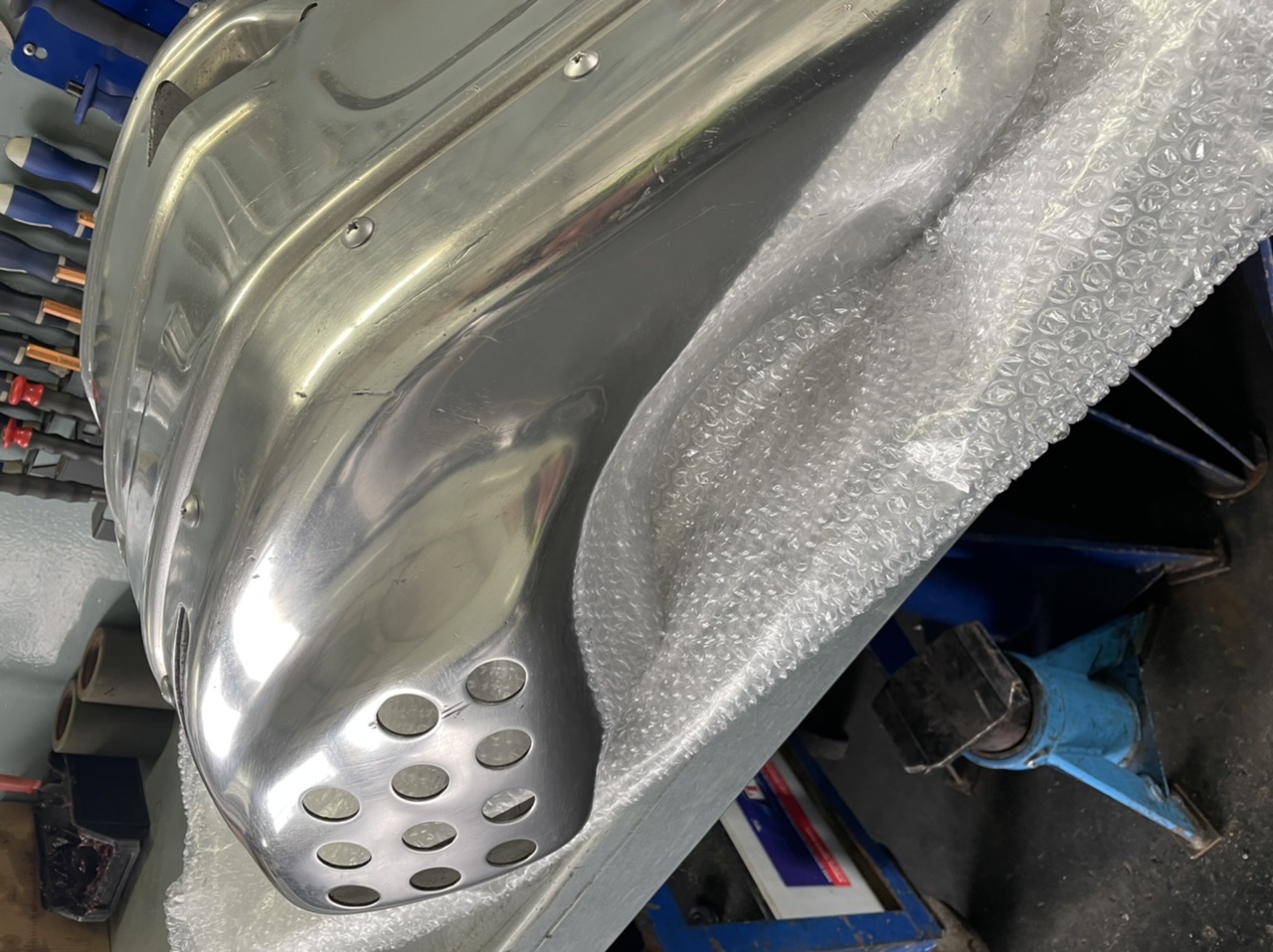

Et enfin, produit lustrant.

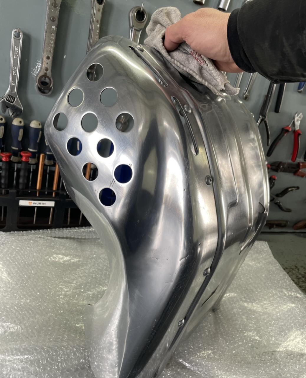

Il y a encore 2 autres morceaux à faire §chaud §chaud
Et pour terminer, une légère passe au Belgom Alu
A suivre ...
