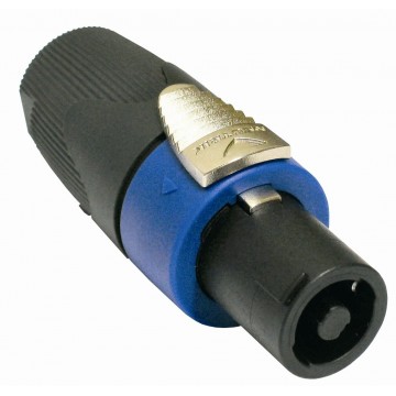

Mon père, sonorisateur amateur, utilise des connecteurs 1/4 de tour pour brancher ses enceintes, des connecteurs type NL.
Donc, voici mon installation.

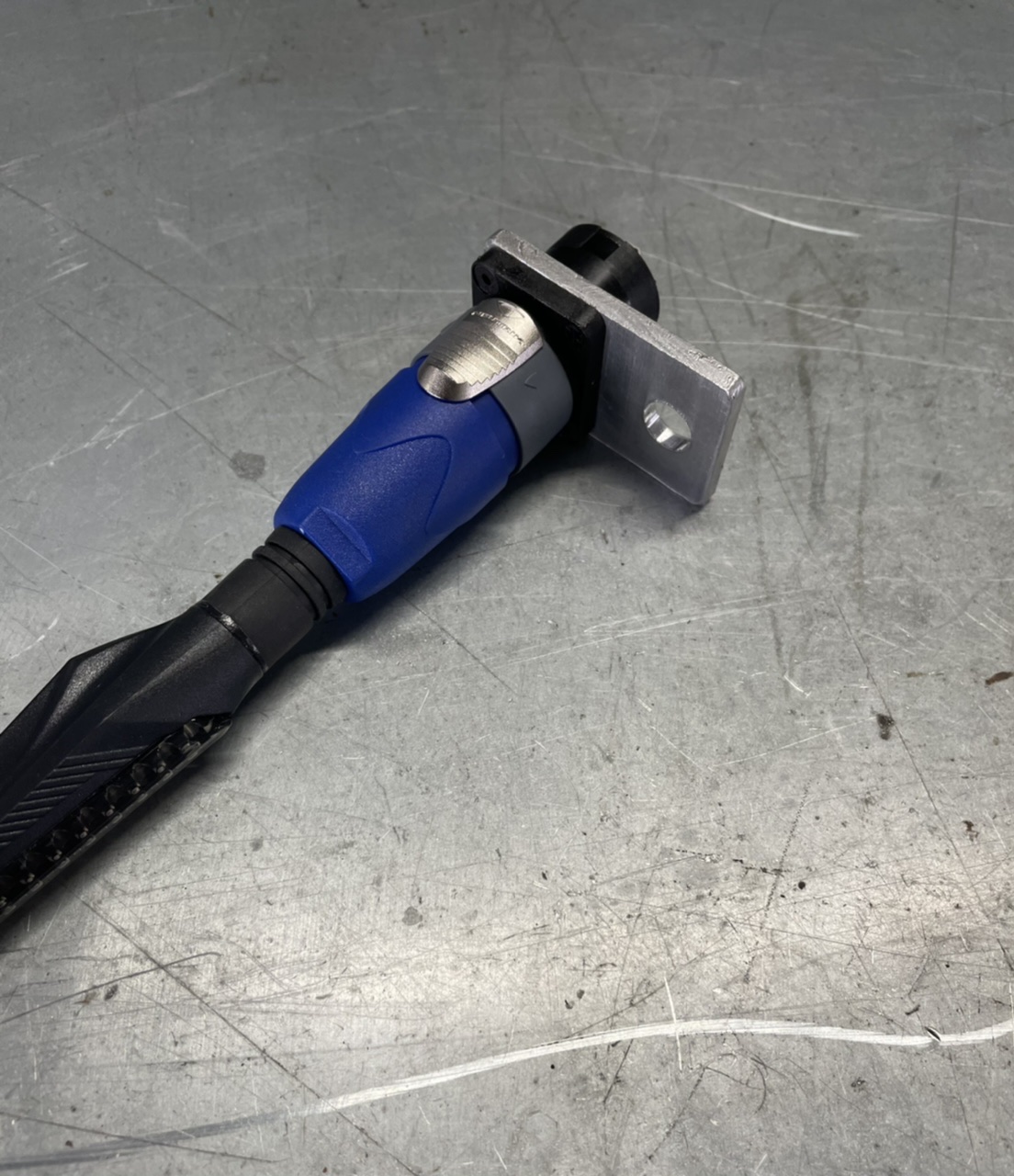

Placez le filetage du clignotants dans le passe câble connecteur, branchez les fils sur le connecteur, et serrer le système de blocage du câble pour maintenir le clignotants en place.
Fabrication d’une patte pour le connecteur femelle

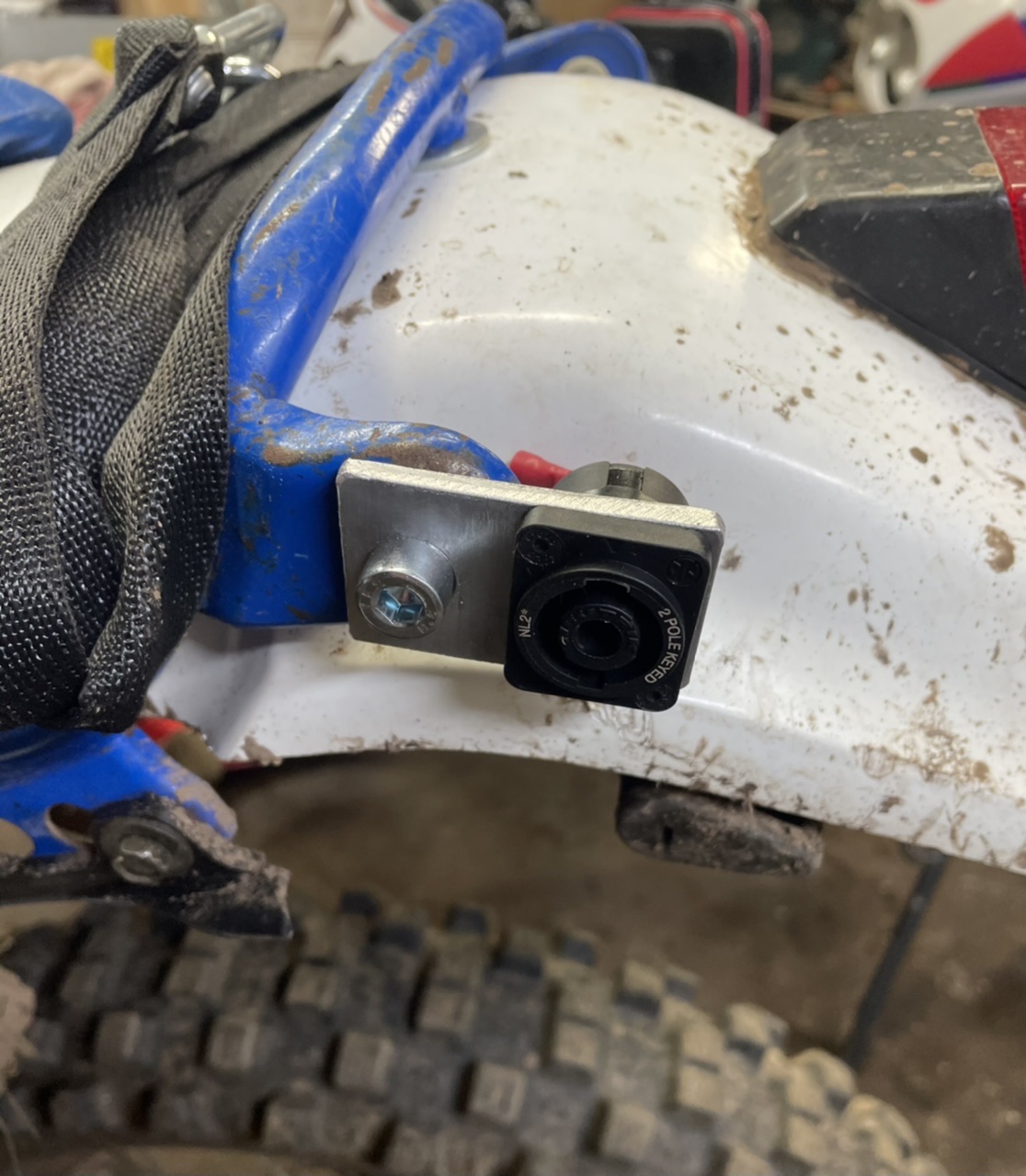

Installation sur la moto, c’est du provisoire
Oui, c’est vrai, c’est un peut large, mais ça fonctionne et c’est exactement ce que je souhaiterais.
Clignotants démontable en 2s et tiens dans la poche pour des cessions TT sans crainte de les casser.

C’est du connecteur enceinte NL2, modif au prix de 5€ par clignotants.
voici le lien de la boutique
https://m.thomann.de/fr/jacks_manchons_speaker.html
Connecteur mâle
https://m.thomann.de/fr/neutrik_nl2_fx. ... 1615415093
Connecteur femelle
https://m.thomann.de/fr/neutrik_nl2_mp_ ... 1615415047

Ce qui est bien, c'est qu'avec ça on peut remettre des clignotants d'origine sans se poser de questions.

Il existe également de capuchon pour obturer la prise femelle afin d’éviter que la terre ou la boue entre dedans.

C'est le genre de truc en enduro, tu peux facilement passer du mode ballade (cligno plaque rétro) au mode compet' (sans rien) en quelques secondes.
Mais par contre, vu la largeur de nos chemins... ca va pas faire long feu !
Ca fait hyper large ! §ouch
