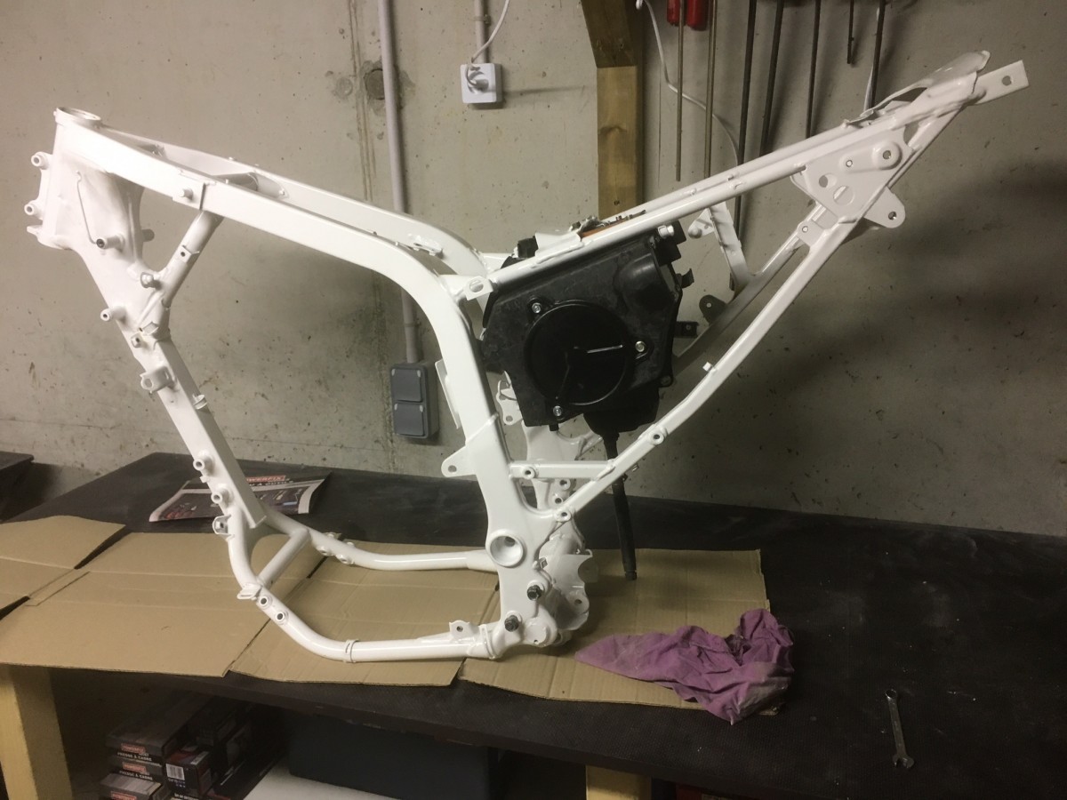

C'est le coup d'envoi du remontage: une expérience qui risque de durer un moment. Je me lance à remonter une RD03 à partir de mon stock de pièces et de ce que je trouverai pour compléter.

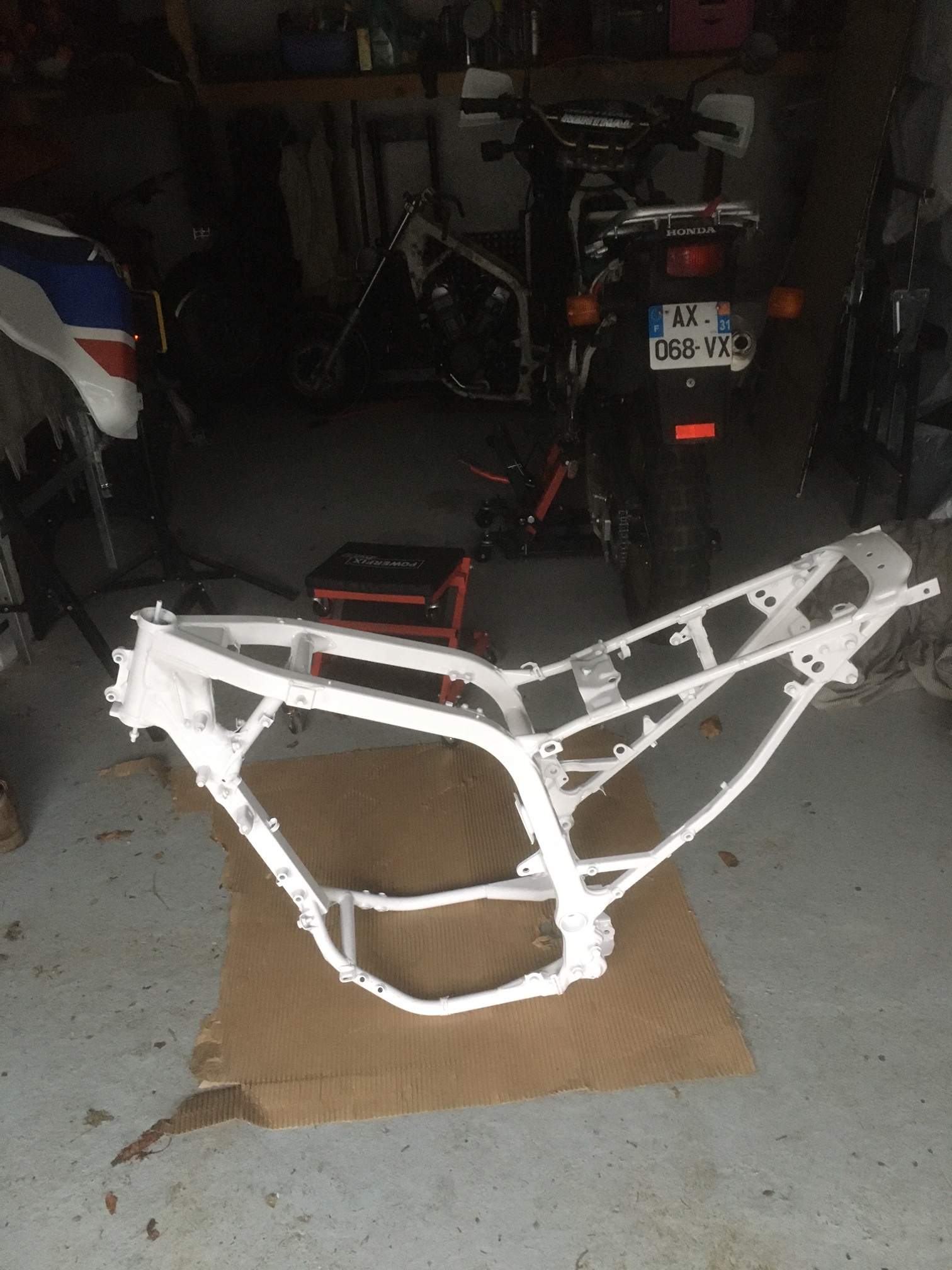

Le cadre a été thermolaqué (il vient de l'Ain).

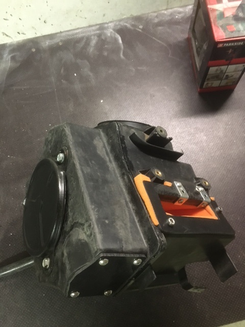

J'ai récupéré une boite à air en mauvais état (couvercle percé de partout par un breton pour suralimenter son AT). Je l'ai modifiée façon Merzouga pour agrandir la réserve d'air.

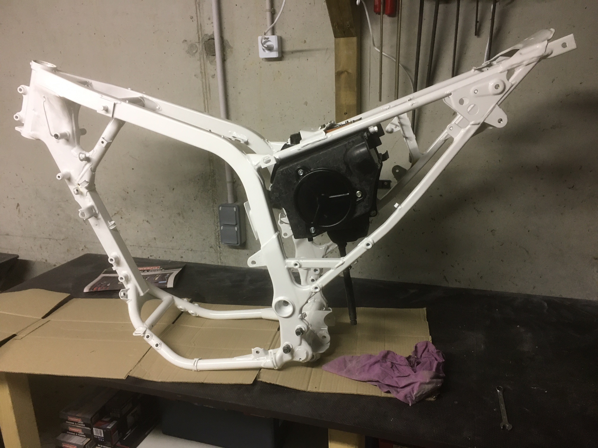

Et les premières tâches du remontage: rivetage de la plaque d'identification et montage de la boîte à air.
Bien. Quelle est la prochaine étape? Le faisceau? le moteur?

Le faisceau après la boite à air, c'est plus facile.
Le moteur après.
Le moteur après.

Je vais tester et remonter le faisceau (je ne me souviens plus d'où il vient) d'abord

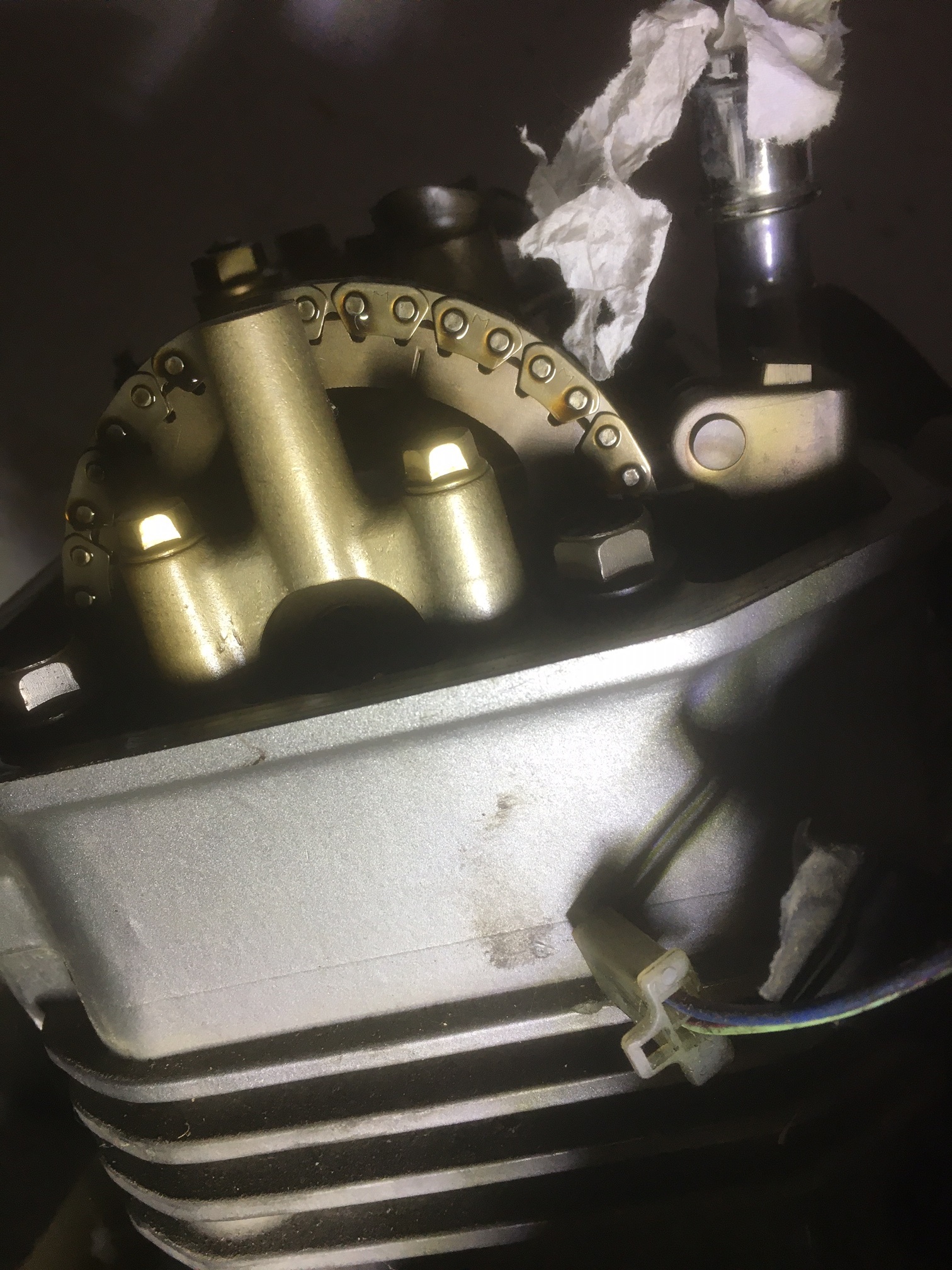

Et je vais regarder les compressions: ça me dira si le travail sur le moteur se limite aux AAC. J'aimerais autant: j'ai un autre moteur à refaire (ASB) et peut-être plus tant qu'à faire, mais pour ça je préfère attendre si c'est possible.

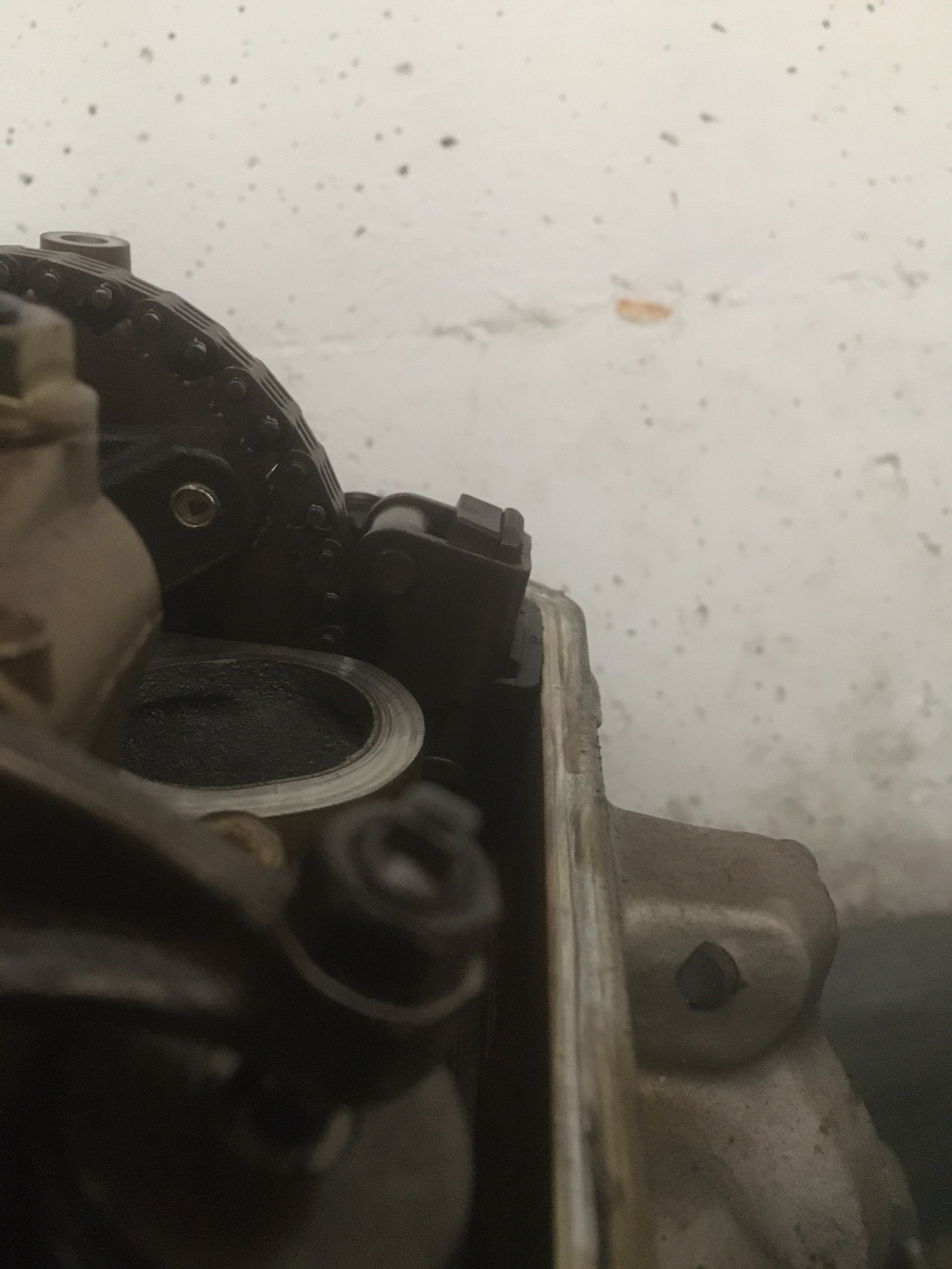

La distrib' a l'air correcte !
edit : tu as fait refaire le cadre où ?

J'ai fait sabler et thermolaquer le cadre de l'autre coté de la vallée à Sainte Hélène (sur Isère) par Prolac (C'est à 5 km de chez moi)

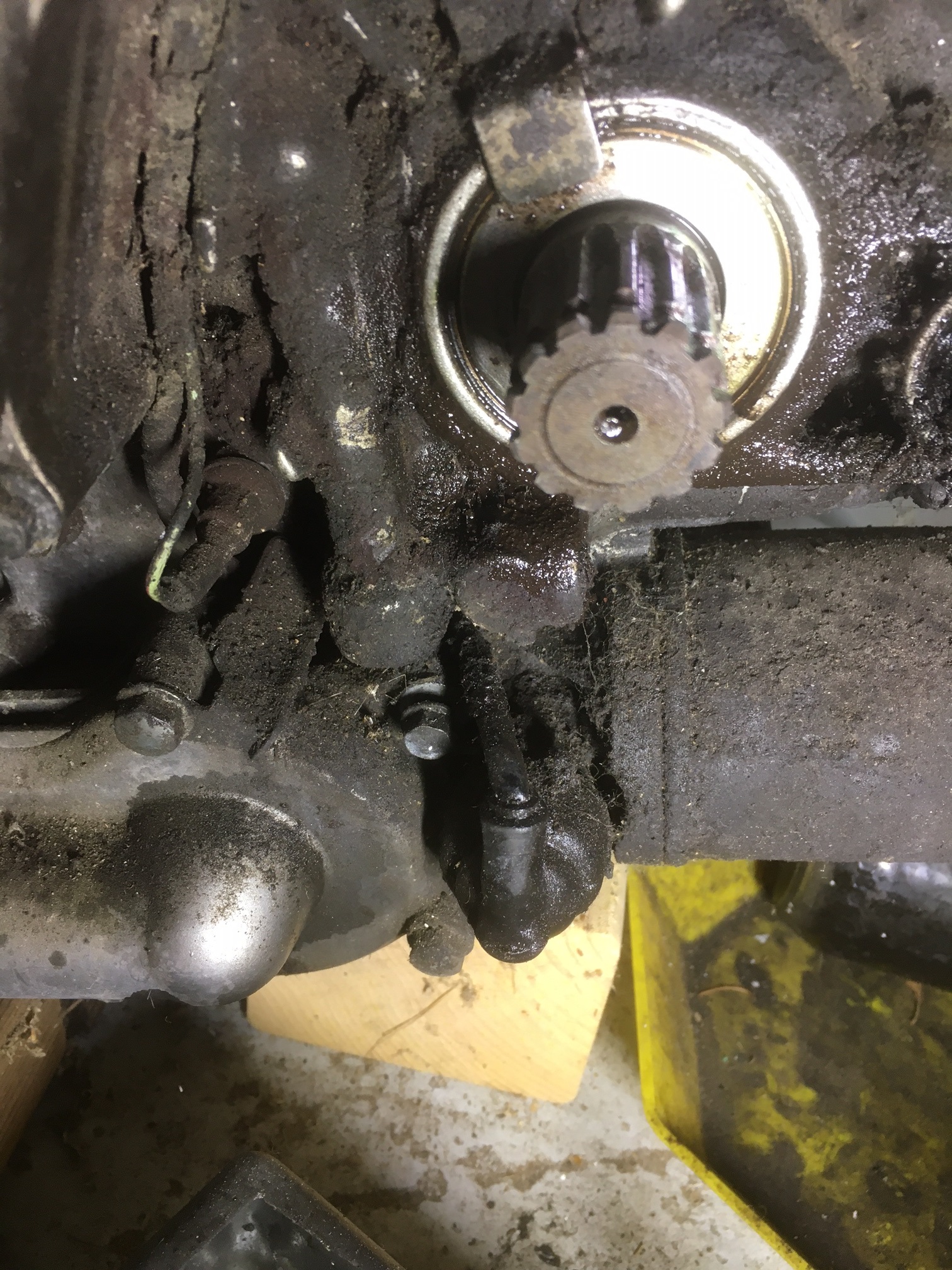

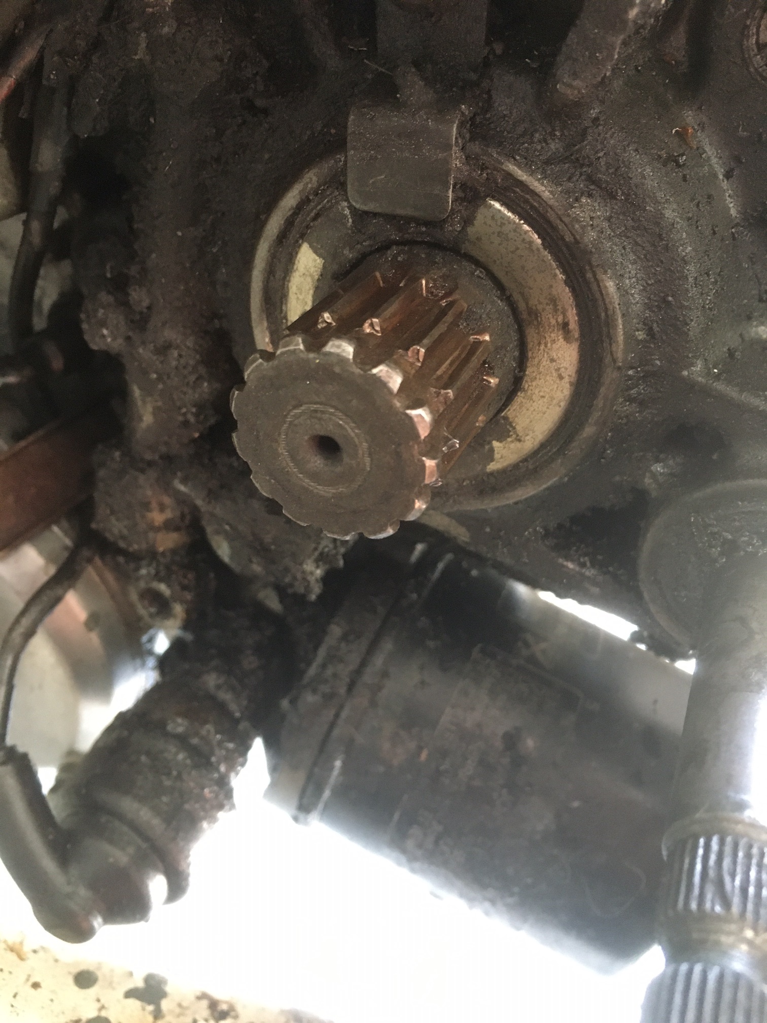

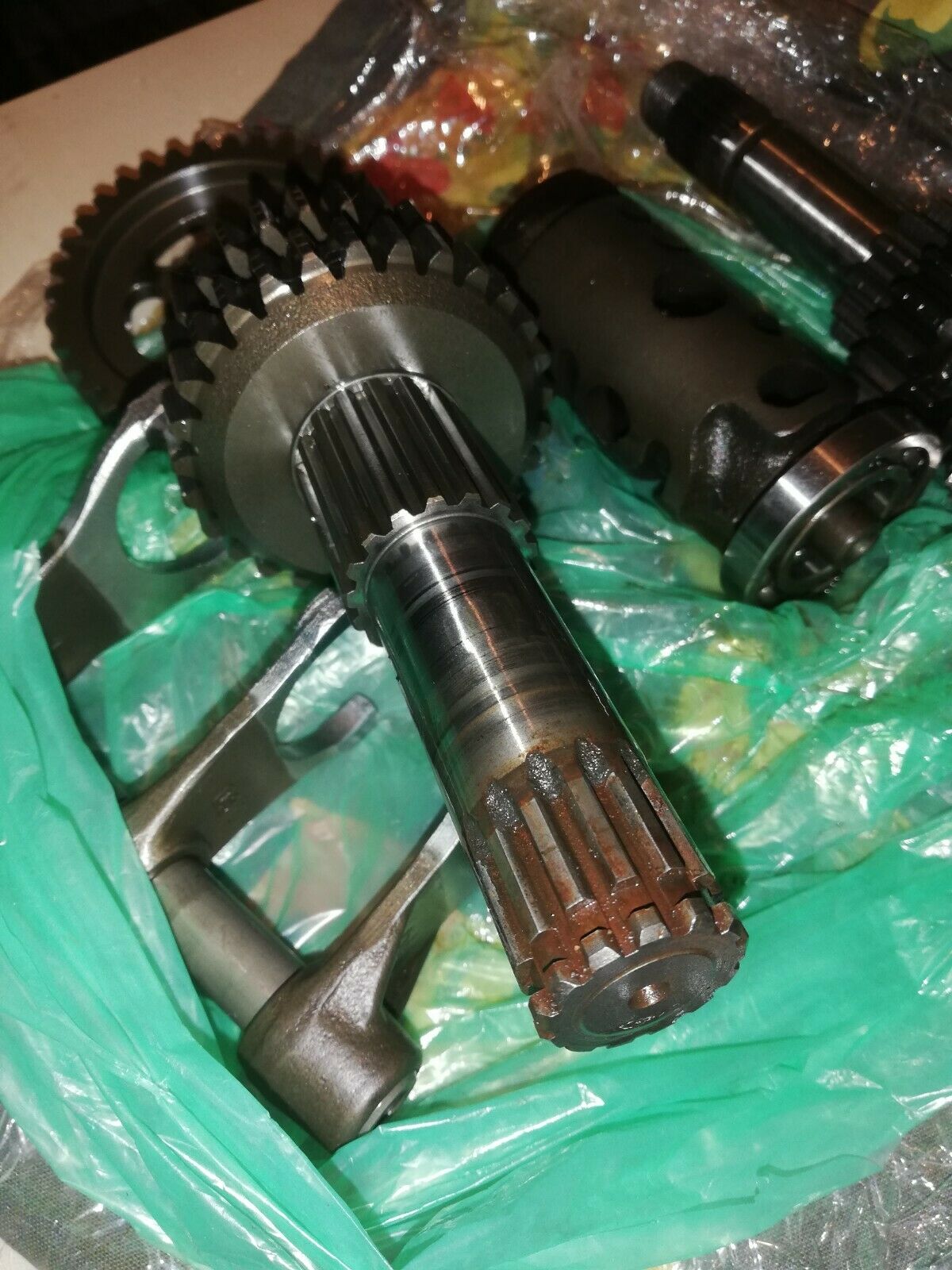

L'ASB n'est pas dans un état terrible.
J'ai l'intention de ne pas y toucher pour l'instant (C'est une trop grande aventure, j'admire Tenno de s'y être lancé) si les compressions sont bonnes. C'est ce qu'il faut que je regarde maintenant, avant le nettoyage. J'ai un pignon Steftech disponible...ça va aller?
Sinon, j'ai l'ASB dans mon stock de pièces au cas où il faudrait ouvrir le moteur. J'aimerais autant éviter de me lancer tout de suite: j'ai besoin de faire de la place dans le garage. Une moto, c'est plus compact que l'ensemble des pièces .

En fait, attaquer le moteur m'attire et me fait peur à la fois.
Mon expérience mécanique se limite à avoir mis en pièces un moteur de 4L dans le cadre de ma formation en 1968 et à avoir ouvert une boite de vitesses de Cota 348 pour changer les bagues bronze de l'axe de kick il y a 25 ans...

Tu déconnes Jimmy, tu vas pas remonter un bloc moteur avec un ASB dans cet état.
6 mois de plus et je venais te donner un coup de main.

En fait, j'ai un ASB neuf en stock (approvisionné par Denis) et un autre en bon état (acheté en Lithuanie).
J'ai donc de quoi refaire les deux arbres. Je pensais ne pas avoir à refaire tout de suite le premier. C'est peut-être reculer pour mieux sauter?

Moi je remonterai le moteur avec un pignon qui va bien, il peut encore durer un peu cet ASB.
Et je changerai l'ASB sur le second moteur tranquillement.
Ensuite tu swap et tu fais le premier.
Mais je trouve que changer un ASB pas complètement mort n'a pas grand intérêt.
Par exemple sur ma 03, il est un peu entamé, mais le moteur a 70000 km, avec le pignon qui va bien, il ira tranquille à 120000 km et à ce moment là, la moto consommera sans doute de l'huile et ça vaudra le coup de le faire en même temps que le reste. A 50000, il était déjà dans le même état, depuis j'ai ms un pignon et ça n'a pas bougé.

Je ne connais pas la finalité de ce que va devenir cette moto, mais te connaissant et vu que tu as fait repeindre le cadre, j'imagine que tu veux du très propre.
Si oui je trouve que ton asb n'est vraiment pas terrible. Et vu que tu as déjà 2 autres rd03, j'imagine que tu n'es pas pressé par le temps. Du coup je me dis autant faire les choses bien jusqu'au bout.
Le raisonnement de Tenno est parfaitement valable si tu as atteint les 120 000 kms rapidement.
Par contre si tu roules peu avec et que tu te décides à la revendre dans les qq années sans avoir fait l'intervention, ce sera un point négatif.

C'est le cadre qui avait été massacré sur la boucle arrière ?

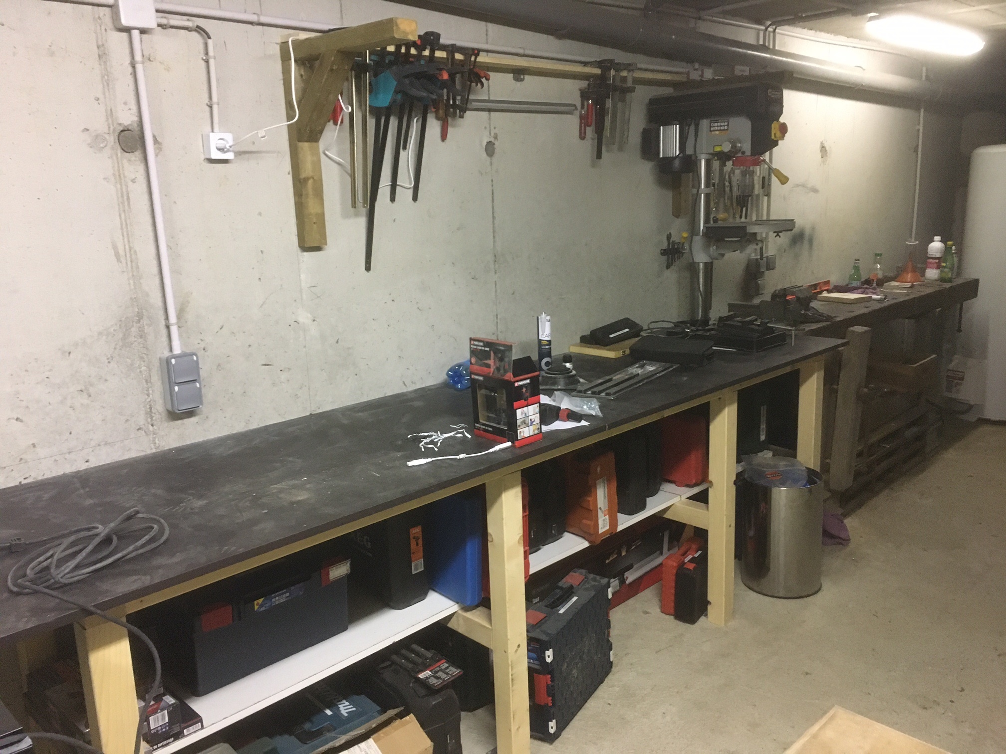

Non, celui dont tu parles est au fond du garage sur la première photo. Je ne perds pas de vue sa rénovation. Titi m'a donné les extrémités du cadre de la XLM pour la greffe. Il faut aussi remettre les tétons qui servent de supports de réservoir ... ça, c'est pour la n°4 qui a donc un cadre, un moteur, un faisceau, une carrosserie et des suspensions mais pas de roues. Il y a d'autres manques... mais le cadre sera remis en état : une première main avec tous ses papiers et manuel et manuel du propriétaire! je dois consulter un copain, non motard, mais soudeur professionnel à la retraite pour préparer le travail.

Pour l'ouverture du moteur, tu en es largement capable
Le seul truc avant de se lancer, c'est d'avoir une clé à chocs (pneumatique ou électrique) qui tient la route histoire de ne pas galérer pour débloquer les 3 gros serrages, embrayage, vilo, et extraction du volant magnétique.
Le reste c'est juste du mécano.

Si tu as un pignon de blocage et un 1/3 de pignon primaire , une bonne clé et une rallonge font bien l'affaire ,mais débloqué les biens les 3 avant tout le reste...Marcopolo a écrit : 21 mars 2021, 09:02Excellent jeu de mots![]()
Pour l'ouverture du moteur, tu en es largement capable![]()

Bon, merci. J'ai un tiers de pignon de blocage (Merci Marc). Je vais souder un vieux pignon sur un manche. J'ai une clé à chocs électrique (Lidl) et une vraie pneumatique mais le compresseur est en haut... la clé Parkside suffit?
Je vais d'abord faire un peu de toilette au moteur, tester les compressions et relire soigneusement vos posts. Puis je descendrai le moteur à la cave pour les travaux sérieux. C'est là que j'ai de la place.

Faut débloquer tant que le moteur est dans le cadre... S'il y est encore

A la clé à chocs, l'écrou d'embrayage vole sans même le bloquer. La parkside, je sais pas.
Sinon, si tu veux bloquer l'embrayage, pas besoin de souder un fer sur un pignon, j'ai percé deux trous dans un bout de fer à U et j'utilise les vis des pignons que je vis dessus, ça suffit largement. Et cette méthode permet de monter un pignon grosses ou petites cannelures en fonction de l'ASB.
Avec le tiers de pignon les autres boulons partent sans se plaindre non plus.
Pour le reste, il n'y a rien d'insurmontable.
Le secret c'est l'organisation pour ne pas remonter les AAC à l'envers par exemple...
Il te faut un extracteur en 22 pas de 150 aussi pour le volant moteur. Le reste de l'outillage est standard.

Pas toujours, j'en ai connu des biens récalcitrants, surtout un de cloche d'embrayage qui avait sûrement dû être resserré à la clé à chocs. Jamais réussi à le débloquer à la main malgré 1m de rallonge et moteur dans le cadre.Stefter a écrit : 21 mars 2021, 10:16 Si tu as un pignon de blocage et un 1/3 de pignon primaire , une bonne clé et une rallonge font bien l'affaire ...
A l'époque je n'avais pas de clé à choc, j'ai fini par sortir le moteur du cadre, et bien-sûr arrivé chez le garagiste il me l'a débloqué en 2 secondes. Pour le pack de bières, ça a été un peu plus long
