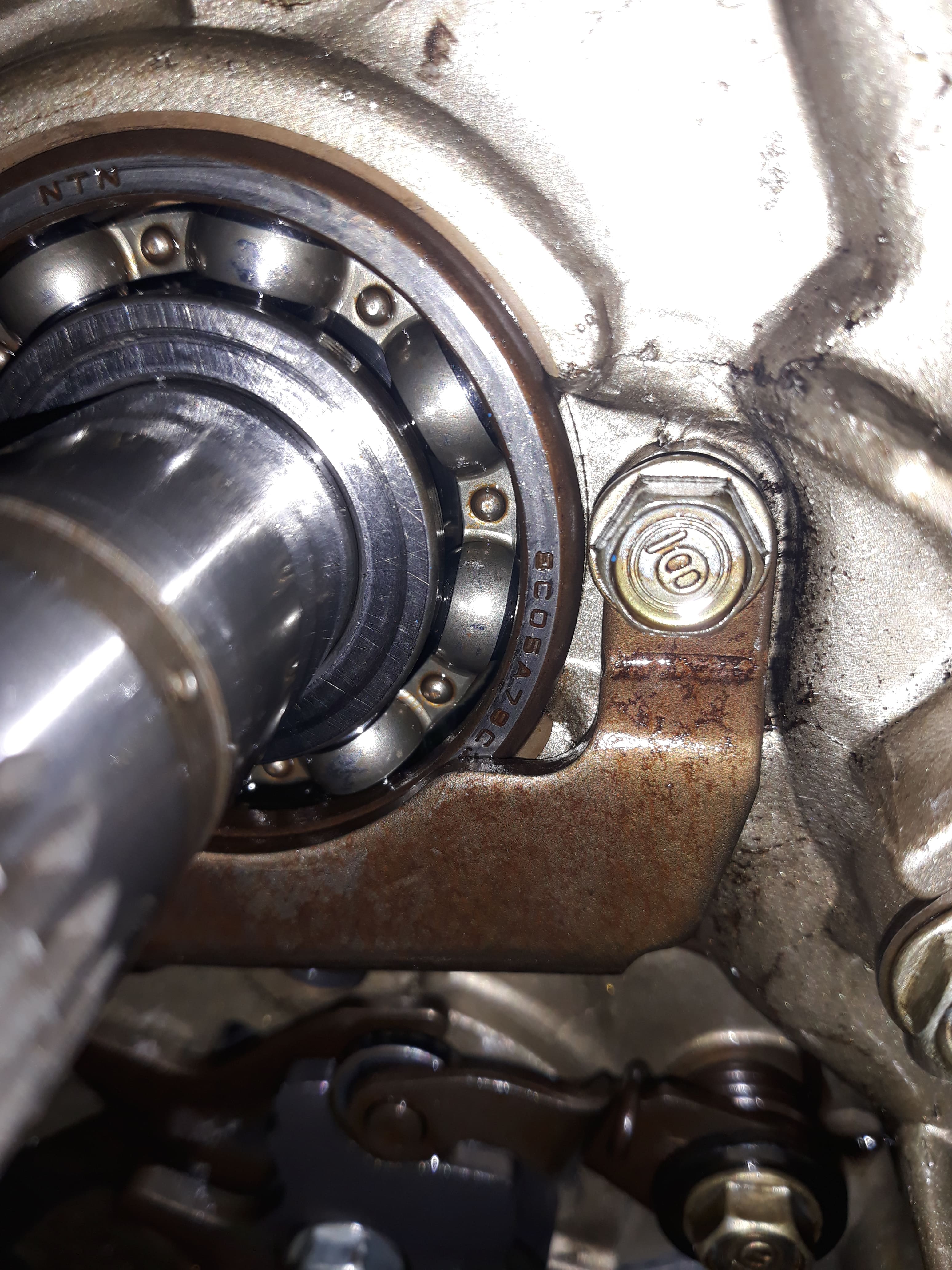

ps: une technique pour détruire la cage à billes ou c'est obligé marteau/burin??
Re: Remise en état de ma RD07
#240 Message par Marcopolo » 05 mai 2021, 22:09
Ah non pas marteau burin. Il faut voir comment est faite la cage en question, une photo ?
Et de t'entrainer sur un vieux roulement. L'idée je pense est juste d'écarter suffisamment 2 billes de chaque côté pour pouvoir passer la tête de ton outil.
Anto971
Messages : 144
Enregistré le : 09 mai 2019, 20:19
Département : 971 Guadeloupe
Localisation : Baie-Mahault
#241 Message par Anto971 » 05 mai 2021, 23:06
Voila comment se présente la bête...
Je pensais peut être faire levier avec un petit tournevis plat en prenant appui sur la bague extérieure, le jour j je protégerai la surface de l'arbre au cas ou...peur de l'abîmer, ce qui me fait flipper aussi c'est de faire tomber un morceau dans le moteur par derrière...
Je vais étudier la question, faire des recherches... §hein

Pour virer la cage, je me sers d'un tournevis et je fais sauter la cage en faisant levier ici,c'est sur un moteur de T@,mais la manip est identique sur l'@T ;)
Ensuite, je met en place l'outil pour l'extraction
Et voilà :D

Pouuu qu'il est beau cet extracteur dis donc §aime
@Brunoma18 merci pour les conseils, je pense faire levier avec tournevis aussi...faut que je finisse mon extractoure :lol: et que je passe commande des pièces

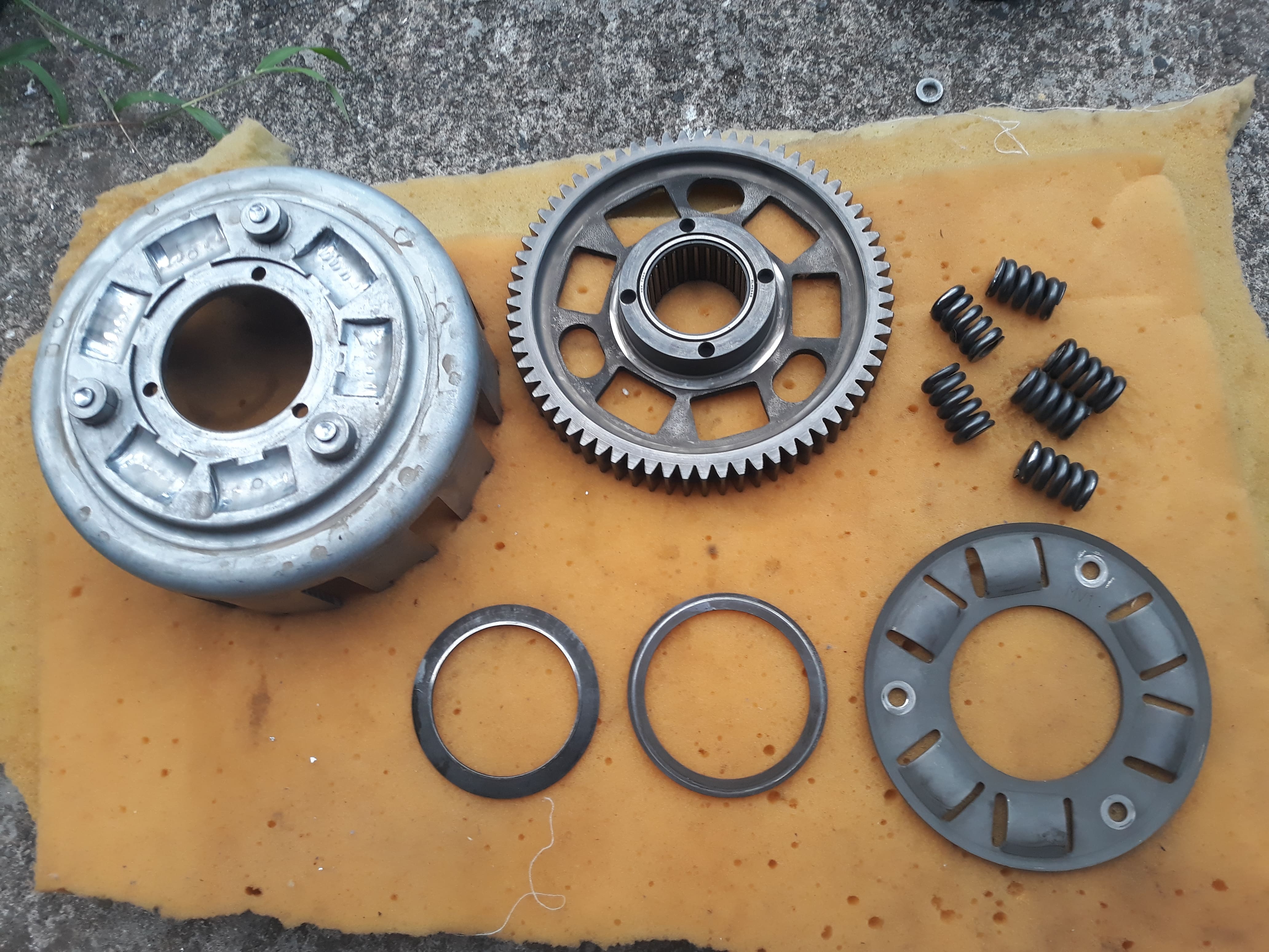

J'ai un peu avancé aujourd’hui...
J'ai fini mon extracteur, j’espère ne pas avoir enlevé trop de matière et ainsi qu'il ne soit pas trop fragile, je pense que ça devrait aller. J'aurai à mon avis à ajuster un peu les têtes, à voir quand je les présenterai dans le roulement... §huhu
Sinon, j'ai ouvert ma cloche :oops:
Pas trop trop marquée je trouve ça peut aller...pas mal de jeu dans les 4 plus gros ressorts et moins dans les 2 plus petits montés serrés d'origine, y'en a même un sur les 2 qui reste quasiment en place sur la couronne quand je l'enlève...
J'ai plus qu'à chasser les 3 rivets et me fabriquer des pions. Je vais tester la soluce de Fabrikatwin à savoir des pions à partir de vis btr...j'ai une petite interrogation sur la côte des pions mais surtout pour les 2 ressorts plus fins qui ont un jeu assez léger, je peux pas faire des pions de 0.5 mm...
Bref à reflechir, si vous pouvez me dire ce que vous en pensez...au cas je ferai une tite vidéo pour mieux illustrer
