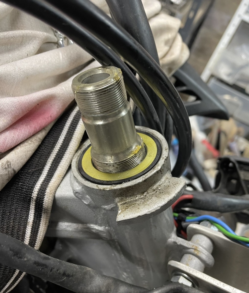

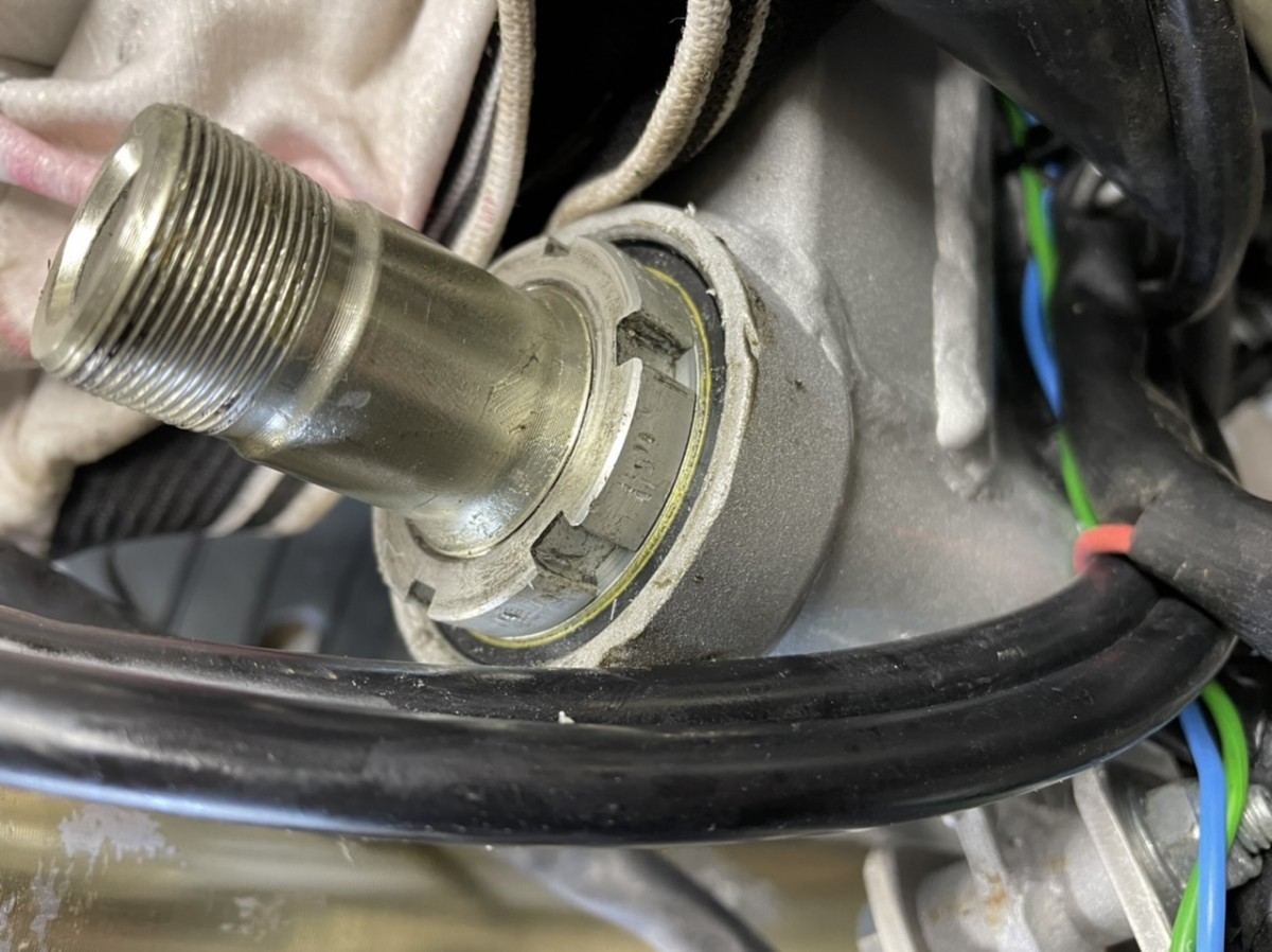

Kit All Balls 30x47x12 (x 2 kits) reçu aujourd’hui.
Il y a le roulement, le joint et deux cales de compensation
Voici le positionnement des cales, entre cadre et roulement, la cale de 3mm, et entre le Te et le roulement la cale de 4,5mm.
A voir si il y a besoin des deux, je pense que juste la cale de 4,5 suffirait à compenser le manque d’épaisseur du roulement.
Comparaison avec le roulement NTN de chez 123 roulement (à droite).
Le All Balls a une cage plus fine mais les rouleaux sont plus long.
Y’a plus qu’à :D

Guiguy56 a écrit : 15 sept. 2020, 22:34 C’est exact. restera à vérifier la qualité des roulements All Balls à l’usage.
Pour ma part, ça risque d’être qu’en fin d’année, car il y a encore la roue de T@ a adapter, l’étrier avec passage en disque de 300mm.
J'ai fais un montage similaire sur ma RD03 et au final avec une fourche de RMZ c'était pas possible de monter les bagues de compensation sous les cuvettes sinon le pivot était trop court.
J'ai pas de photo plus précise de cet endroit
Par contre pour extraire la cuvette du 47x30x12, bon courage :lol:
Re: Fourche inversée
#82 Message par Guiguy56 » 22 mars 2021, 22:21
Je viens de faire le montage sur ma T@, et comme toi, je n’ai pas utilisé les cales.
C’est vrai que le jour où il vas falloir déposer les cages, ça va être dure §chaud
Modifié en dernier par Guiguy56 le 05 mars 2022, 22:09, modifié 1 fois.
#83 Message par TiTi » 22 mars 2021, 22:24
Faut prévoir et faire une petit encoche dans le cadre AVANT de monter les roulements !
#84 Message par Guiguy56 » 23 mars 2021, 06:31
TiTi a écrit : 22 mars 2021, 22:24 Faut prévoir et faire une petit encoche dans le cadre AVANT de monter les roulements !
C’est vrai, j’y ai pas pensé :(
