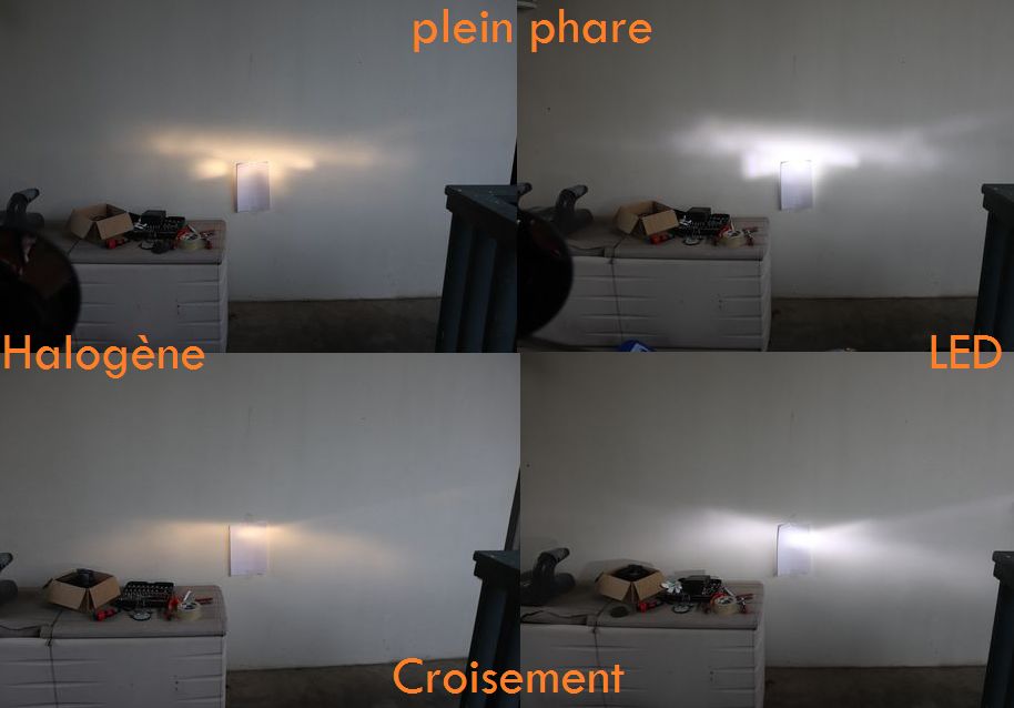

Je rajoute ici un test comparatif fait entre une ampoule halogène et la LED (certains ont pu le lire sur le forum voisin). L'optique utilisée ici est celle d'une Yamaha XT600Z, qui a 20 ans de moins que ma Transalp :
La feuille de papier scotchée au mur me permettait d'avoir un repère de hauteur : le haut de la feuille était calée sur le haut du faisceau en feu de croisement.
Comme vous le voyez, dans cette optique, le faisceau est bien conservé ! Même très bien, avec une augmentation nette de l'intensité lumineuse !! Je n'ai même pas eu à régler la hauteur du faisceau après le changement d'ampoule !!!!! En fait pour l'usage sur route, j'ai finalement un peu baissé le faisceau lumineux...
Sur la XT, le cache-poussière est plus souple et j'ai pu passer le culot de l'ampoule dans le trou, juste en forçant sur le caoutchouc, sans avoir à le découper. L'opération sera donc complètement réversible.
Petit commentaire : Sur la XT, il m'a fallut 20 mn pour faire démontage, divers essais (il y avait aussi un phare à LED intégré, mais j'en parlerai ailleurs), et remontage complet !! :mrgreen:
Charly
Re: [Bourgeoise] Remplacement H4 par ampoule LED
#13 Message par TiTi » 30 avr. 2022, 14:07
Pas terrible le faisceau croisement... Il devrait plus plat à gauche :

#14 Message par Charly » 30 avr. 2022, 17:03
Salut TiTi,
+1 ! Raison pour laquelle j'ai baissé le faisceau dans le réglage final, mais c'est bien mieux que l'éclairage que j'avais avant. Sur la Transalp aussi j'ai baissé le faisceau, mais comme là j'ai moulte projecteurs additionnels, l'éclairage est top !

#15 Message par ObiOne » 09 mai 2022, 15:32
Nickel ton essai en image, ça prouve bien que toutes les ampoules LED ne sont pas à jeter à la poubelle. Qu'il faille retoucher la hauteur du faisceau relève du détail. §super
