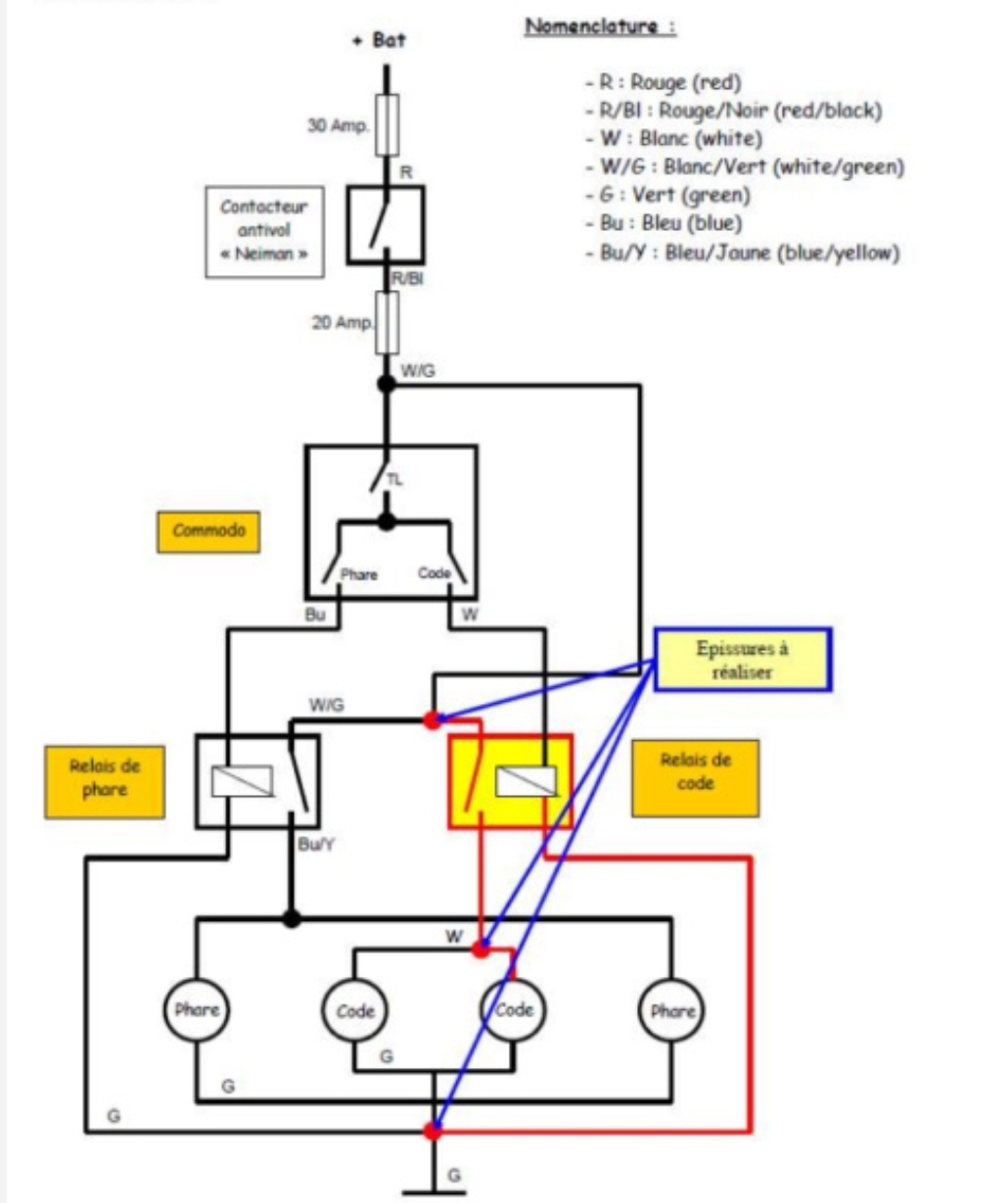

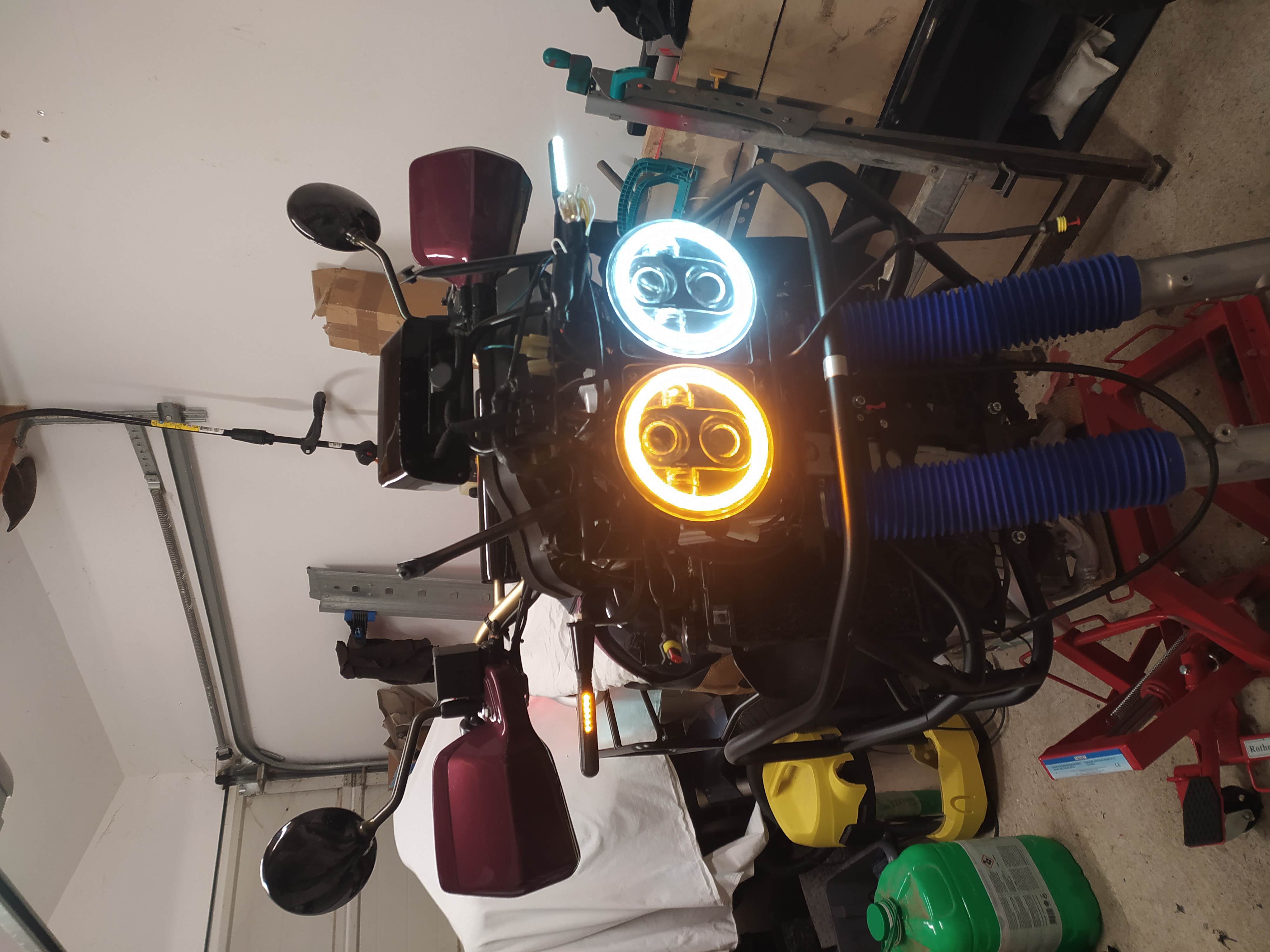

Et voilà en une belle après-midi enneigé, j'ai installé mes nouveaux phares led (que les puristes se calment, je n'ai pas sacrifié mes phares d'origine pour un retour en arrière possible §chaise )
J'ai tt d'abord suivi le tuto de Tanxane donc je n'ai rien a vous expliquer.
J'ai également modifié le circuit d'éclairage pour avoir les veilleuses et les codes sur les 2 phares (comme sur les rd07a)
J'ai trouvé les feux pour 22,56e l'unité sur Aliexpress
Je peux même y intégrer les clignotants
L'éclairage est super fort c'est impressionnant !!!

Ils sont chouettes, ça donne quoi comme faisceau de lumière ?

#84 Message par All-might » 21 janv. 2021, 11:02
Étant en pleine rénovation/révision de la moto je n'ai pas encore pu rouler avec, j'ai simplement fait les tests et réglages en étant face à ma porte de garage.
Un faisceau bien large et bien droit pour les feux de croisement (parfait pour ne pas éblouir ceux d'en face) et super puissant pour les plein phare.
Ça a l'air de beaucoup éclairer, je ferais un retour après avoir roulé de nuit.

Aloes oui j'ai pu tester et wouhaaaa ça crache!!!!
Même mes feux additionnels sont superflus, il faut bien regler les phares mais c'est super impressionnant la portée et la luminosité que tu gagnes!!!!
Vraiment je recommande cette modification pour rouler la nuit
