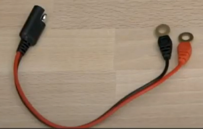

+ après contact ça veut dire que le chargeur n'est alimenté que si le contact de la moto est mis ?
Faut que je vois comment c'est foutu dans la boite à fusible - ça pourrait être une solution pratique - mais voilà à quoi ressemble les prises du chargeur :
C'est possible selon vous en plug and play ?
Désolé si les questions sont idiotes mais je suis vraiment novice en électronique

#12 Message par Zebulon » 16 mai 2022, 21:55
la c'est pas de l'électronique, juste de l'électricité; tu coupes l'œillet rouge pour te repiquer sur le + ; tu visses le noir sur le cadre (sans peinture) ; tu dois retrouver ton 12v dans ta prise SAE si ta masse est bonne.

#13 Message par ObiOne » 17 mai 2022, 12:55
Ocharles a écrit : 16 mai 2022, 17:36 + après contact ça veut dire que le chargeur n'est alimenté que si le contact de la moto est mis ?
OUI
NON, PAS VRAIMENT, IL FAUT UN MINIMUM D'INTERVENTION PERSONNELLE POUR FINALISER LE MONTAGE
CE QUI SERAIT IDIOT, CE SERAIT DE NE PAS POSER LA QUESTION §chinois
