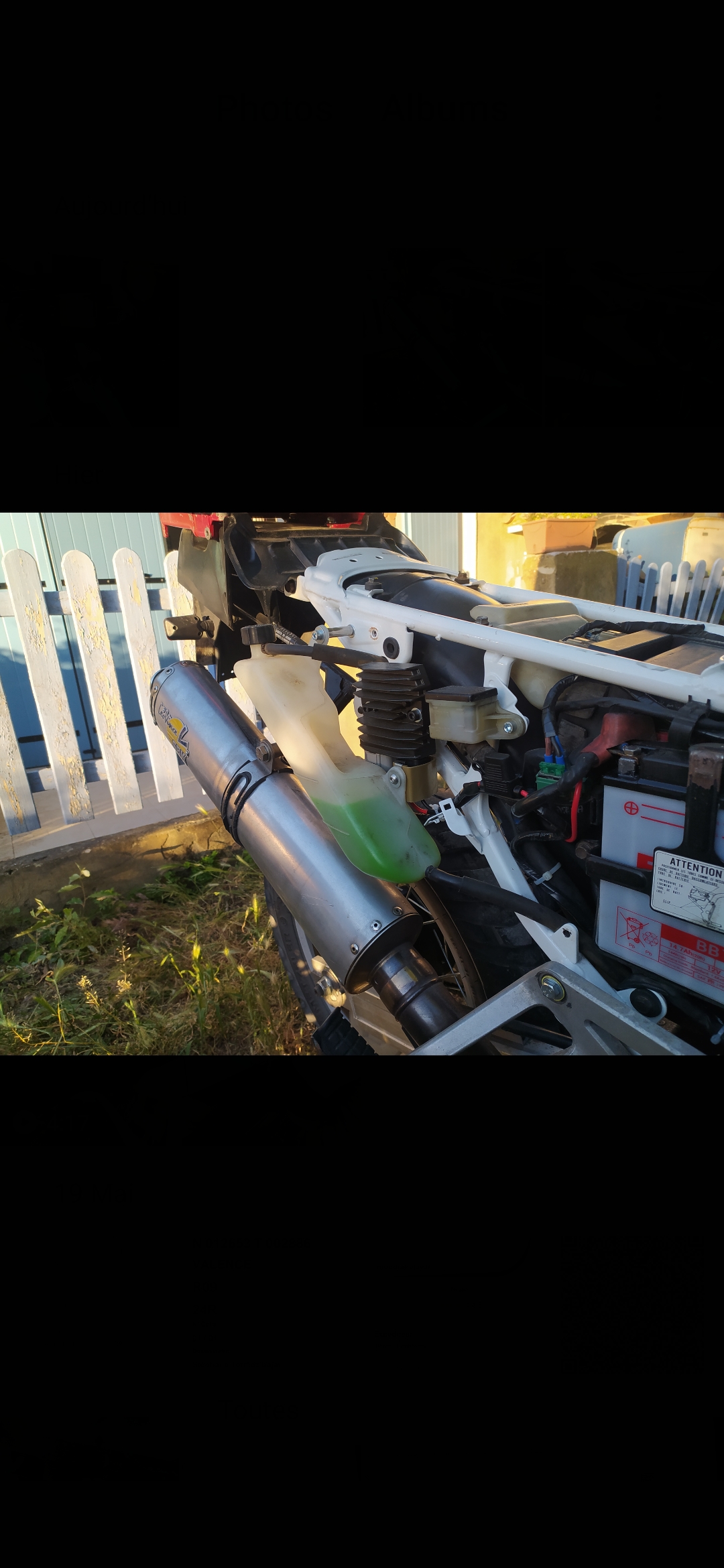

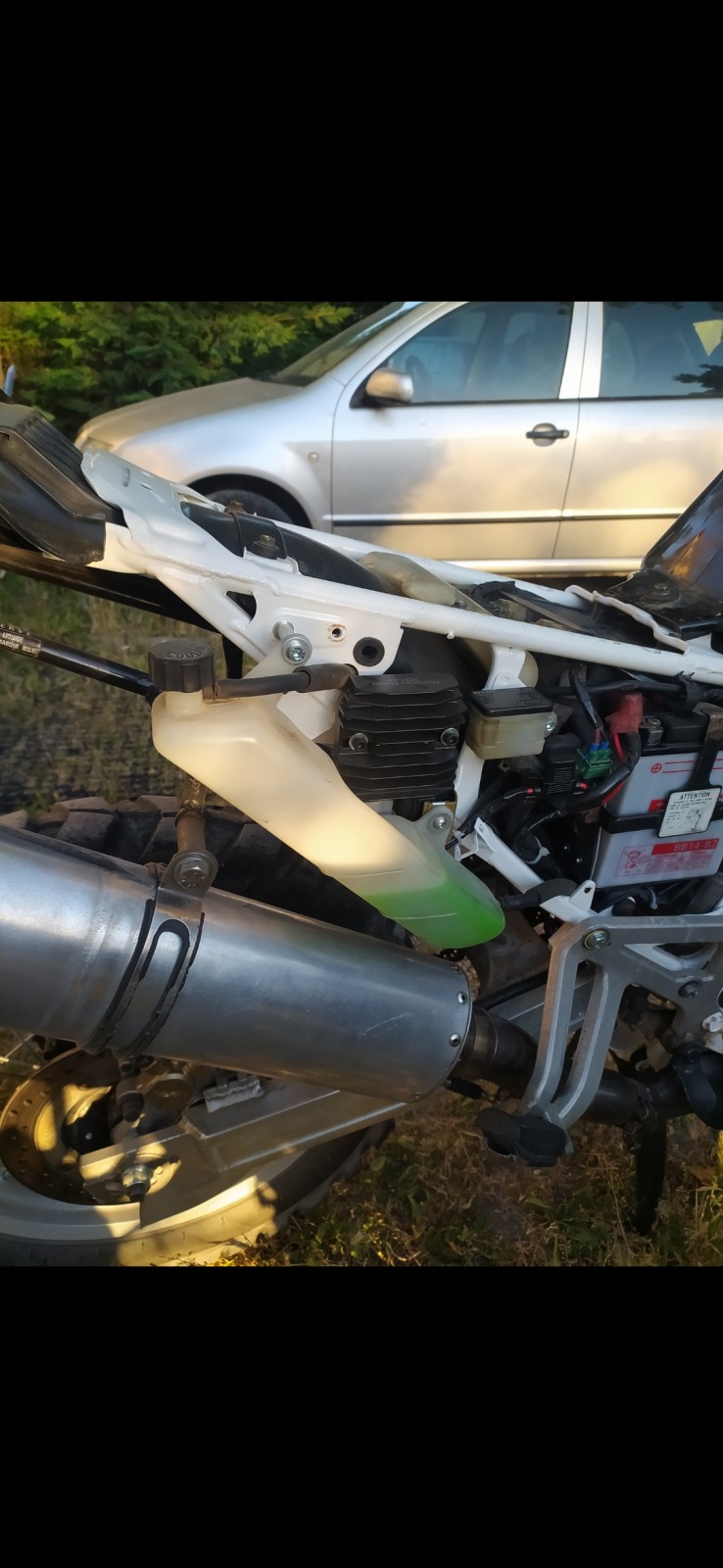

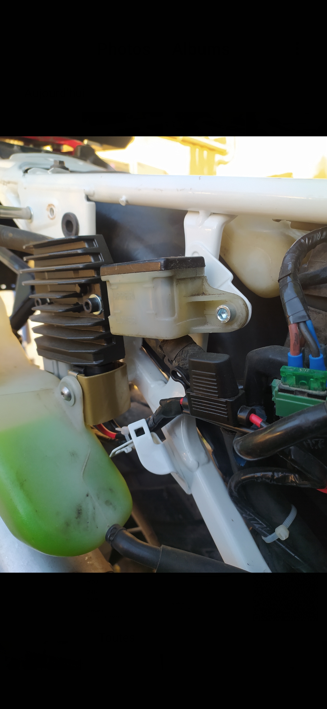

#101 Message par BalOo » 29 mai 2022, 22:00
Et pour ceux que ça intéresse, voici mon montage d'un régul mosfet avec un bout de profilé alu avec décalage de la réserve de LDR.

#102 Message par Carlos Amoëlle » 30 mai 2022, 08:32
Super propre, bel job @BalOo ^^
Re: Réfection totale de mon fidèle RD04
#103 Message par TiTi » 30 mai 2022, 09:18
Et ça passe encore sous le cache ?
#104 Message par BalOo » 30 mai 2022, 13:22
Carlos Amoëlle a écrit : 30 mai 2022, 08:32 Super propre, bel job @BalOo ^^
Merci beaucoup ! ;) V

#105 Message par BalOo » 30 mai 2022, 13:24
TiTi a écrit : 30 mai 2022, 09:18 Et ça passe encore sous le cache ?
Ouais sans problème ! C'est l'échappement de rd07 et le décalage obligé de son support qui m'embête le plus. J'ai dû faire une découpe dans le carénage pour que ça passe.
