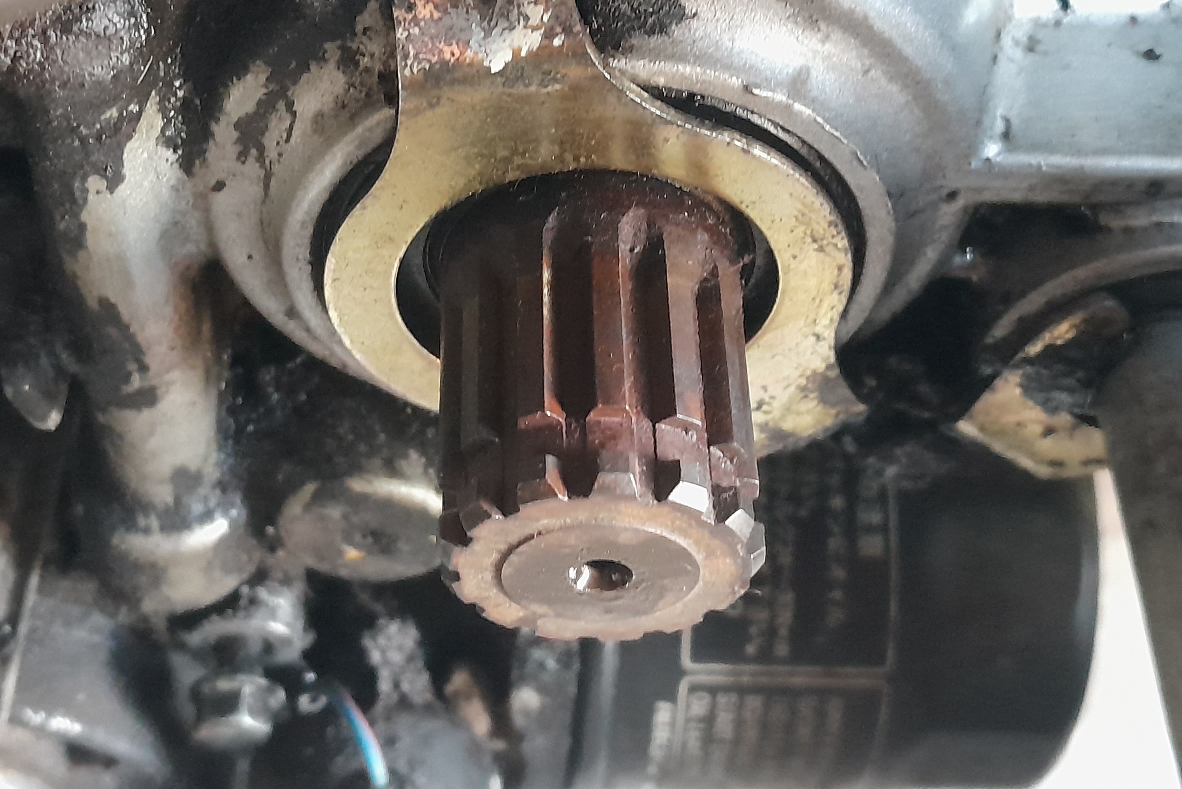

Bonsoir,
Avant de me décider si je dois remettre en état ce vieux Transalp PD06 qui parait tout pourri, je me suis penché sur son PSB.
J’ai fait sauter la chaine complétement rouillée et démonté le pignon.
Concernant l’axe, je n’ai trouvé aucun jeu latéral mais un petit jeu longitudinal que j’évalue à environ 1 mm (ce qui je suppose est normal)
Comme mes connaissances mécaniques sont vraiment limitées, j'aimerais votre expertise pour me dire si, selon vous, il est en bon état ou pas.
Une seconde question me turlupine. Les 5 rouleaux sont à 19000 km mais je ne sais pas s’il n’y en a pas 100000 de plus.
Peut-être que la vue de l'arbre peut aussi vous donner une idée.
Je vous remercie d'avance pour vos avis.

Il est très bien ton ASB

Merci beaucoup Marcopolo.
Je ne connais rien de l’antériorité de ce PD06 qui appartenait à mon frère et qui n’est malheureusement plus parmi nous pour me renseigner.
Savoir que l’ASB est en bon état me réconforte dans l’idée de le remettre en route, qu’il ait 19000 ou plus.
Les caoutchoucs sont en assez bon état et me laissent penser qu’il n’a pas énormément de bornes. Mais ils auraient pu être changés par le frangin ou le propriétaire précédent.
Cependant, si caoutchoucs + ASB en bon état, cela veut peut-être dire que les rouleaux ne mentent pas. Dans ce cas, ce serait encore plus dommage de ne pas tenter de le sauver.
