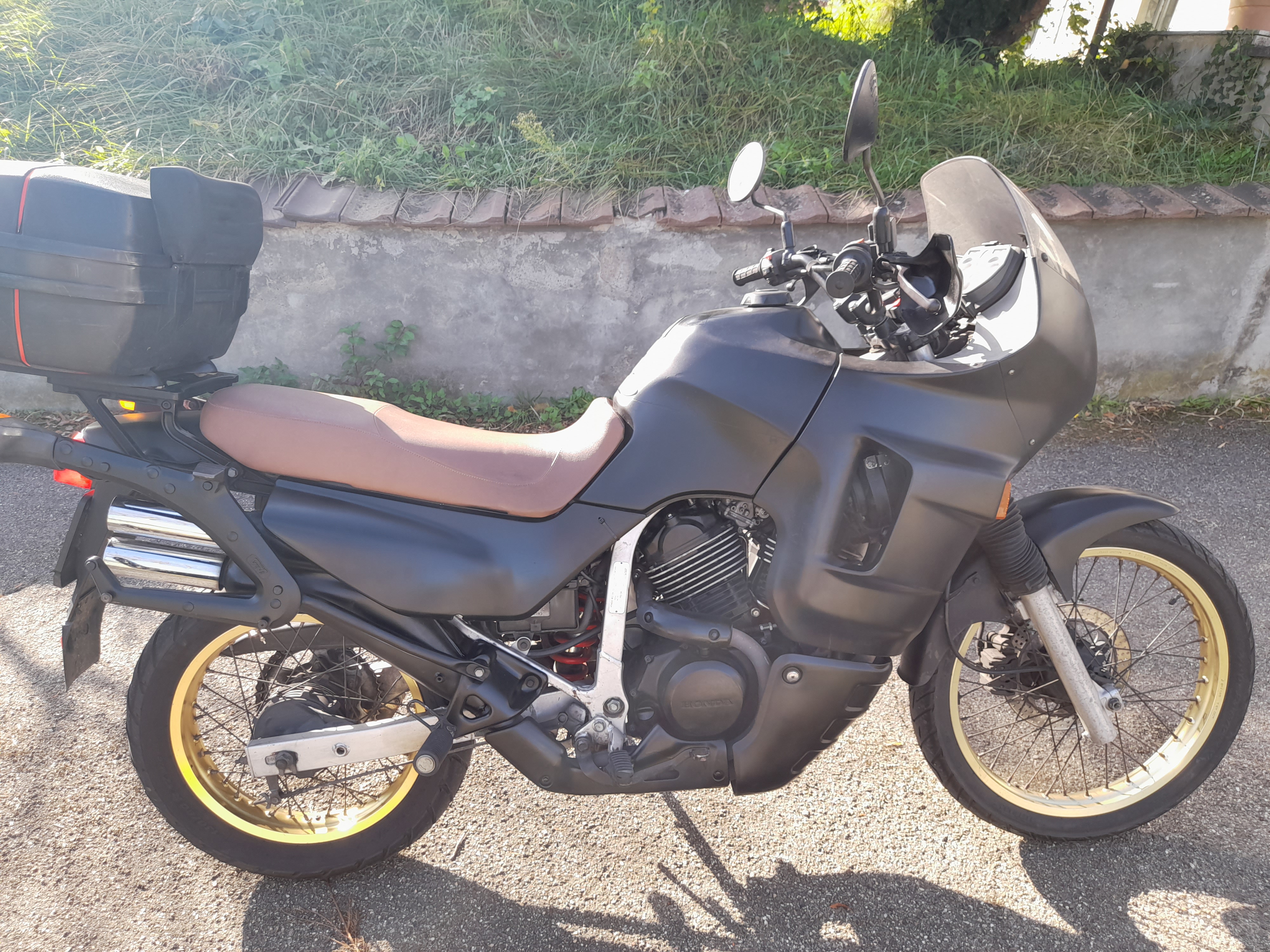

J'ai récupéré une transalp de 1987 avec 86000 bornes.

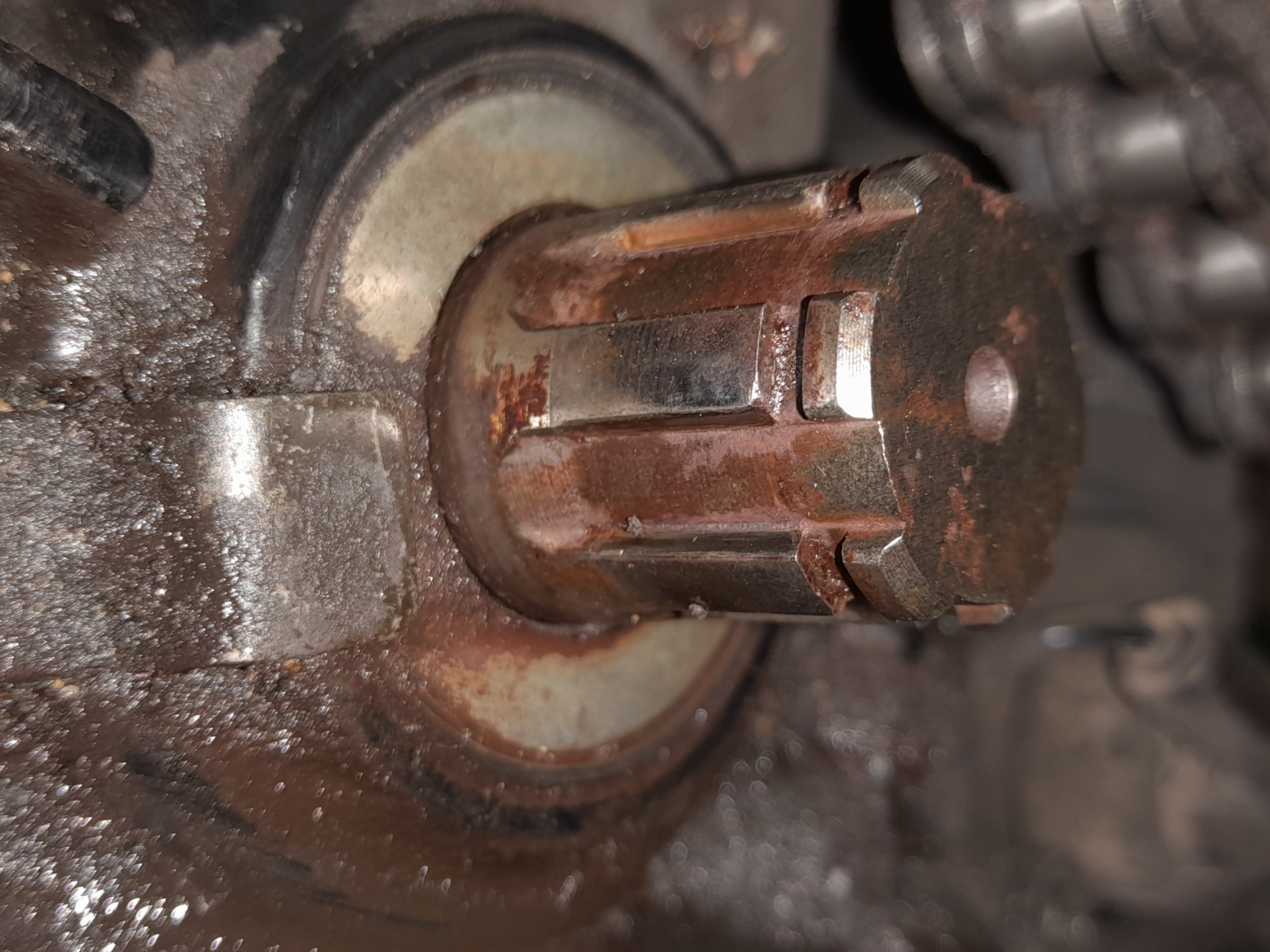

Les chaines de distri sont au bout , les tétons sortent de 7mm.
Il faut que je commande les chaines.
Faut-il aussi changer les guides chaines et les ressorts ? ou ça suffit juste deux chaines neuves ?

Sauf tendeur cassé (rare) on ne change que les chaînes.
