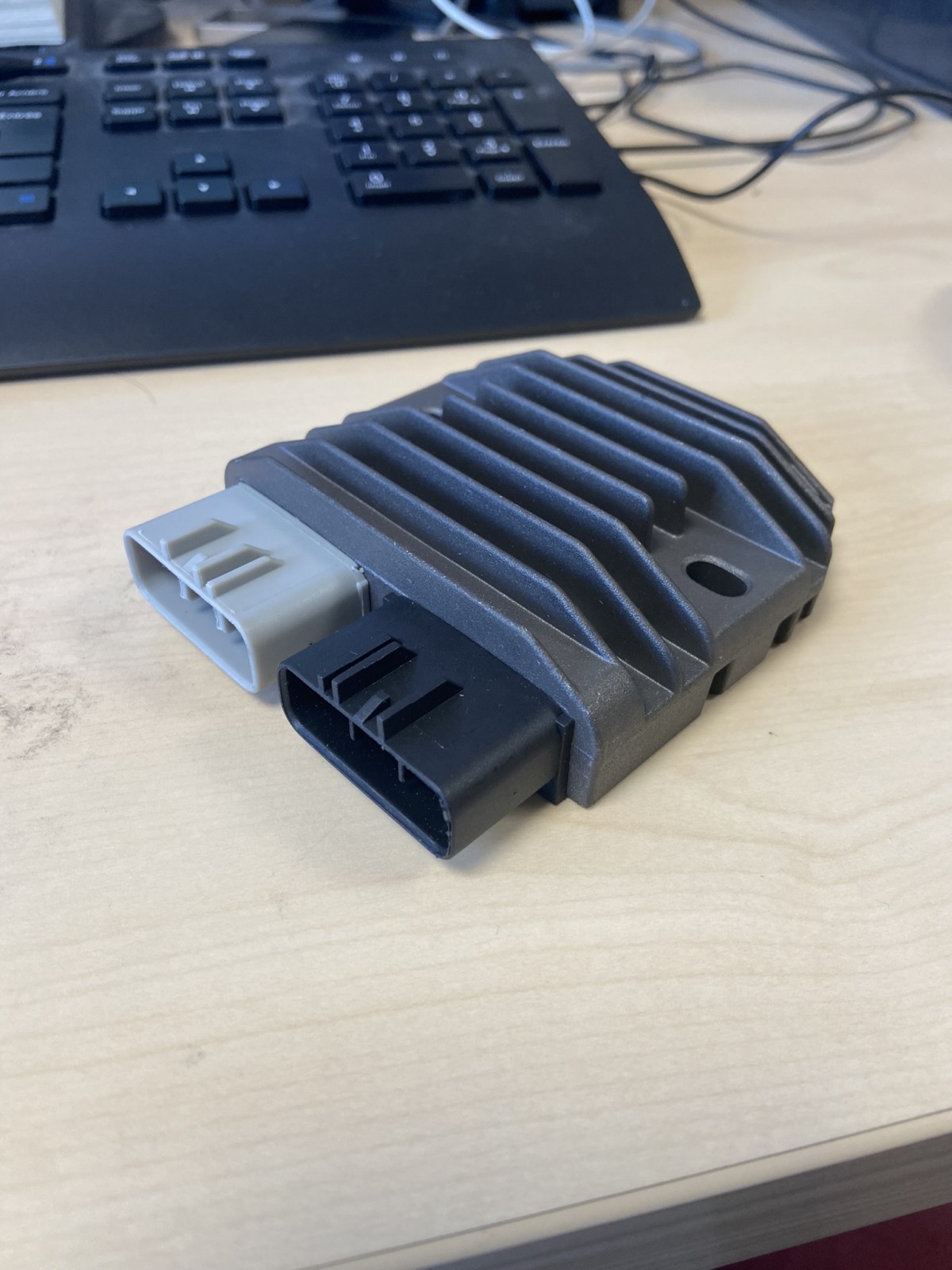

J'ai un doute... J'ai acheté sur Leboncoin un régulateur "type" Mosfet. Mais je me demande si ce n'est pas une copie chinoise et du coup si ça vaut le coup de changer mon régulateur qui fonctionne normalement.
Le but étant bien sur de fiabiliser par anticipation l'éventuelle surchauffe sur la RD04.
Un avis les possesseurs du Mosfet Motoboxer?

Déjà, si c'est "type", tu pouvais te douter de quelque chose :lol:
Ensuite, je crois me souvenir que le dos doit avoir une plaque alu, et qu'il doit y avoir 7 ou 8 tétons entre les ailettes de devant.
Maintenant, rien ne t'empêches de le mettre en place et de vérifier la tension en sortie, en installant un voltmètre au tableau de bord.

J'ai tester une copie pour voir!
Ça marche ...pas longtemps....mis remis un mofset à la place qui marche....il y a l'option occase d'une moto recente accidentée équiper d'un mofset Ducati , CRF ou autre...que j'ai mis sur celle qui avait le mofset...

Et sur l’arrière y’a pas marqué la référence? Genre FH20 quelque chose, j’ai cru voir ça sur Google.
Mouai bon du coup, autant laisser mon régulateur qui fonctionne et refaire la cosse triphasée avec des wago…

effectivement tous les Mosfet que j'ai vu commencent par FH
ensuite les références suivantes sont toujours différentes
je ne sais à quoi ça correspond ?
, sans doute à la puissance ?
sur ma mob j'en avais monté un de FJ qui marche toujours sans souçi §super
et que pense que qui peut le plus peut le moins
en occase prendre un de grosse cylindrée plutot qu'un de 250

Je suis tombé sur Leboncoin sur un régulateur de panigale qui a la réf Fh20xxx
Messages : 6140
Re: Avis régulateur Mosfet, copie?
#11 Message par Stefter » 01 janv. 2023, 16:15
B@stien33 a écrit : 01 janv. 2023, 14:25 Je suis tombé sur Leboncoin sur un régulateur de panigale qui a la réf Fh20xxx
Ouais c'est bon ça !
