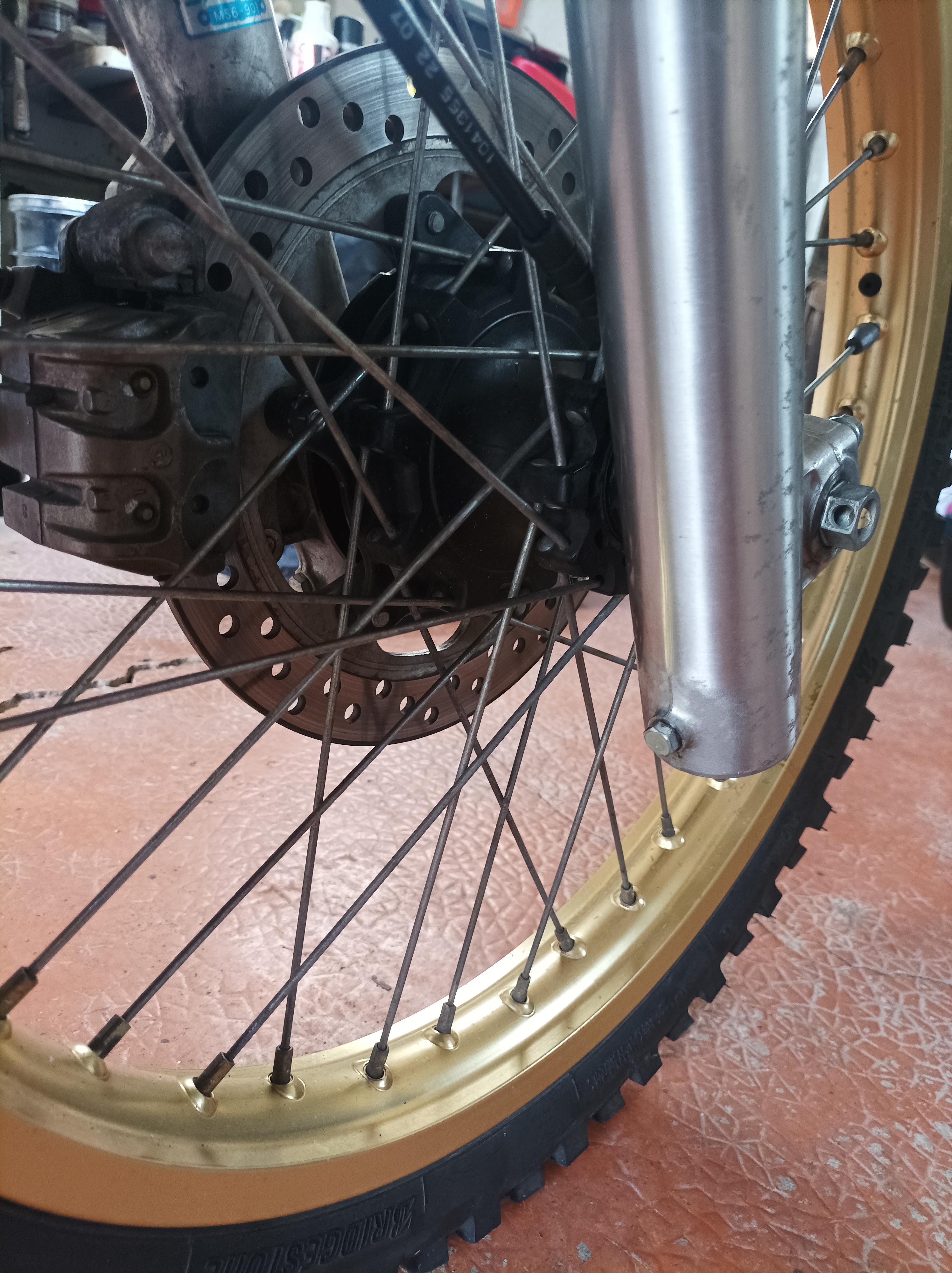

Pour complément je montre une photo de la vis en question que j'ai démonté accidentellement
C'est la vis à l'arrière du fourreau et non celle au dessous.

Est-ce bien ces deux vis à l'arrière de chaque fourreau qu'il faut démonter pour vidanger et non celles du dessous ?
Re: Déserrage accidentel vis de purge de fourche
#15 Message par Marcopolo » 12 févr. 2023, 17:08
Barnab a écrit : 12 févr. 2023, 16:03 Est-ce bien ces deux vis à l'arrière de chaque fourreau qu'il faut démonter pour vidanger et non celles du dessous ?
Oui ceux sont bien ces 2 vis pour faire la purge.
Pas touche aux vis 6 pans creux du dessous, c'est pour le démontage complet de la fourche.
