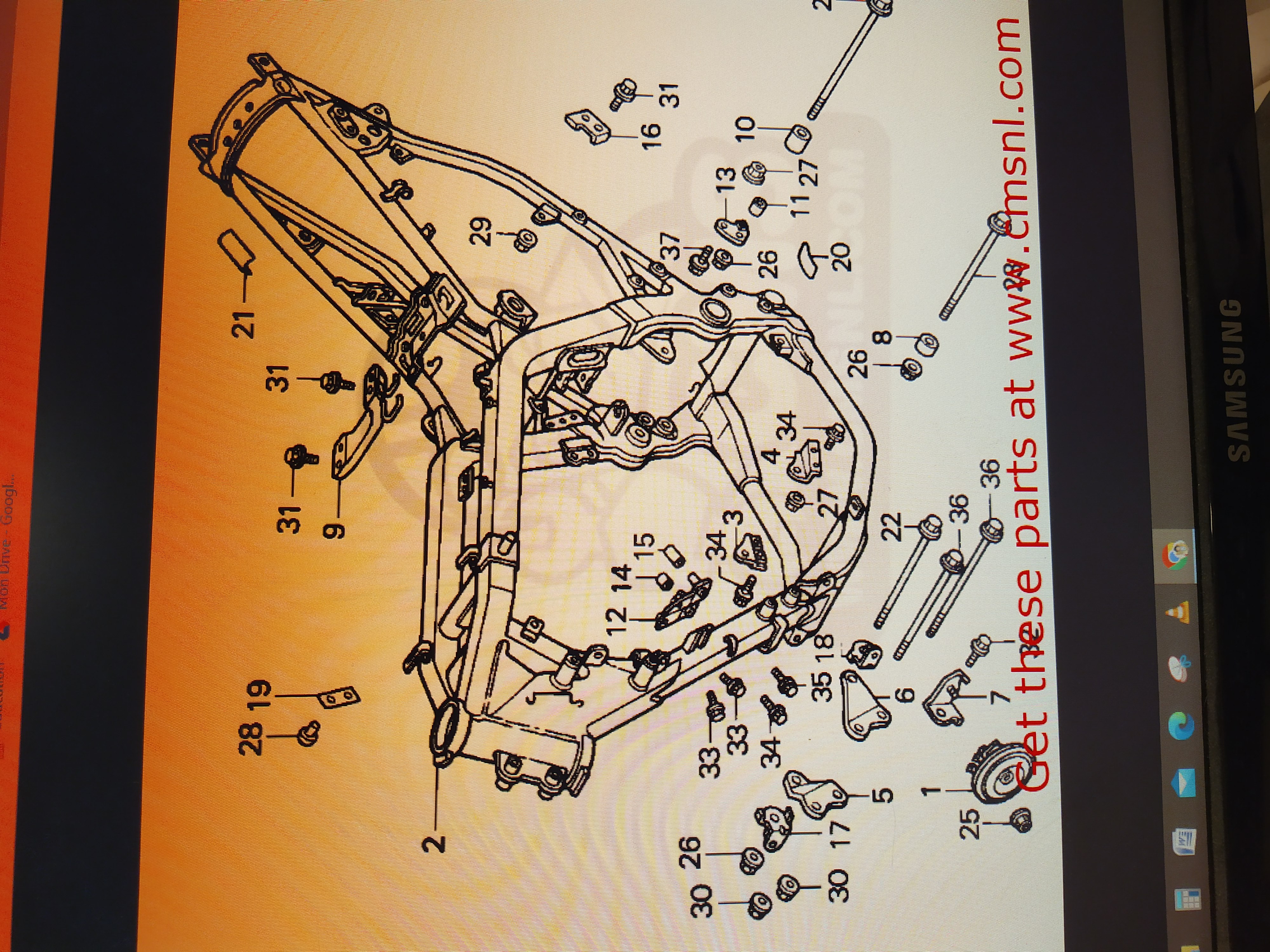

Salut.
Je me greffe sur ce post car j'ai à démonter mon collecteur sur ma RD03.
en voulant installer un pare carter de HD, je me suis aperçu que les vis pour fixer la pièce inférieure horizontale du PC, ben ces vis sont montées à l'envers... D'où l'impossibilité pour moi de glisser cette pate de fixation... Je peux pas enlever les 2 vis qui sont sur la plaque "triangulaire". Les n5 et 6. Donc... J'ai à enlever les tubulures d'échappement pour ainsi remettre dans le bon sens les vis n36.
Désolé, c'est long...
Donc, mon souci c'est l'accessibilité à 2 écrous borgnes sur 4 ..
J'ai acheté les 2 cardans 1/2 et 1/4 , que j'avais pas, mais...
Là j'arrive qu'à glisser une clef plate.
Le cardan 1/2 passe pas... Le 1/4 lui si.
Pour l'instant j'ai rien forcé, rien chercher à dévisser.
Ma question c'est d'abord j'ai les bons outils ?
Et au remontage ? Parce que ma crainte c'est de pas pouvoir resserrer comme il faut..
Pour le cylindre Arr, c'est moins pire, mais il me faudrait utiliser une clef à pipe pour un des 2 écrou, le cardan passe pas non plus, en tout cas appuie pas correctement sur l'écrou...

vraiment désolé pour les photos !!! une horreur le tel chinois !

C'est vrai que sur les @T c'est galère d'accès !!
Pour les vis des pattes faut en profiter pour changer de sens...

Re: Conseils démontage/entretien ligne échappement
mon interrogation c'est de savoir si vu l'acces que j'ai j'arriverai correctement à repositionner et à visser au couple exigé..
j'ai le le post d'avant et je pense avoir les bons outils?
si j'essaye pas tu me diras...j'y arriverai pas...
quelle galère...
quelle galère...
Le couple tu oublies ! Faut arriver à serrer en équilibrant les 2 écrous par bride. Après c'est au feeling.
En général on remplace les joints...
les joints je les ai. j'avais fait une commande pour ces joints et les différents colliers, brides sur la ligne de pot.
d'ailleurs tant qu'à poser les collecteurs j'aurais bien changer ces différents joints...mais je verrai, faut croire qu'avec les années et la rouille, la jonction collecteur echappement c'est pas la joie...mon but ici n'est pas de mettre un Laser ou autre.
déjà je fais dévisser...
Oui tu as les bons outils, vas-y
Il faut que la douille soit bien en butée sur l'épaulement de l'écrou et pas de travers, pour le déblocage. Et n'oublie pas de mettre du dégrippant.
pour pas se faire c-ier devant ,
le plus simple c'est de demonter les pates en triangle supportant le moteur
( non il ne tombera pas )
Ça laisse un peu de place mais indémontable d'origine côté collecteur à cause des boulons.
Mon objectif premier c'était justement de démonter cette attache triangulaire pour y fixer l'attache inférieure du présent carter... D'ailleurs si mes vis sont à l'envers par rapport à l'attendu, c'est que le moteur a été tombé.. Changé..? Mais autre sujet....
Là ça y'est, après le dégrippant, je viens de dévisser au niveau des culasses !
Ça promet pour revisser, mais bon...
Mais faut enlever le repose pied droit pour faire tomber toute la ligne d'échappement ?!!
Y'a une technique ? ....
Pour le cale-pied droit c'est la grosse vis, douille de 17 mm. A serrer fort au remontage.
Pour ne pas devoir désaccoupler la biellette qui va de la pédale de frein au maitre-cylindre (assez chiant à remonter) ainsi que le ressort pour le contacteur de frein, tu accroches le tout par la pédale via un fil de fer ou de câble électrique au cadre plus haut.
Ca devrait suffire pour passer les tubes de collecteur ...
