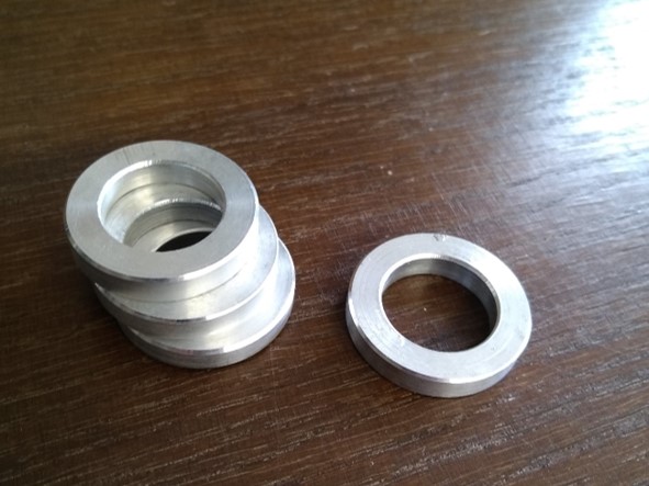

J'ai pris ces côtes, celles du déport de l'entretoise et fabriqué des rondelles alu. (ou plutot des douilles, vu la forme)
Surement faisable à la main, mais si vous avez un tourneur fraiseur, il vous les fera en quelques minutes.
Pour info, mes rondelles font 32mm extérieur.
J'ai donc installé ces rondelles alu, permettant de faire la jonction entre le té et le pontet.
Elle sont là simplement pour faire la fonction de "serrage"

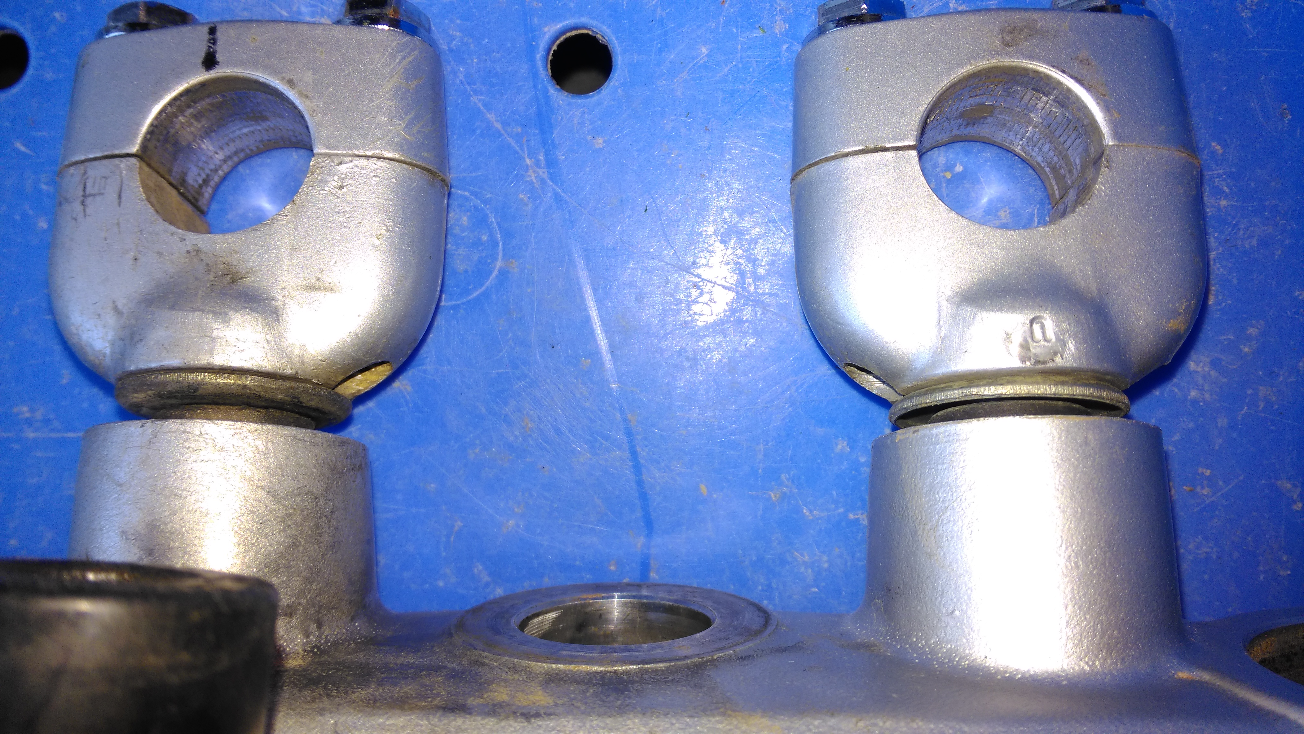

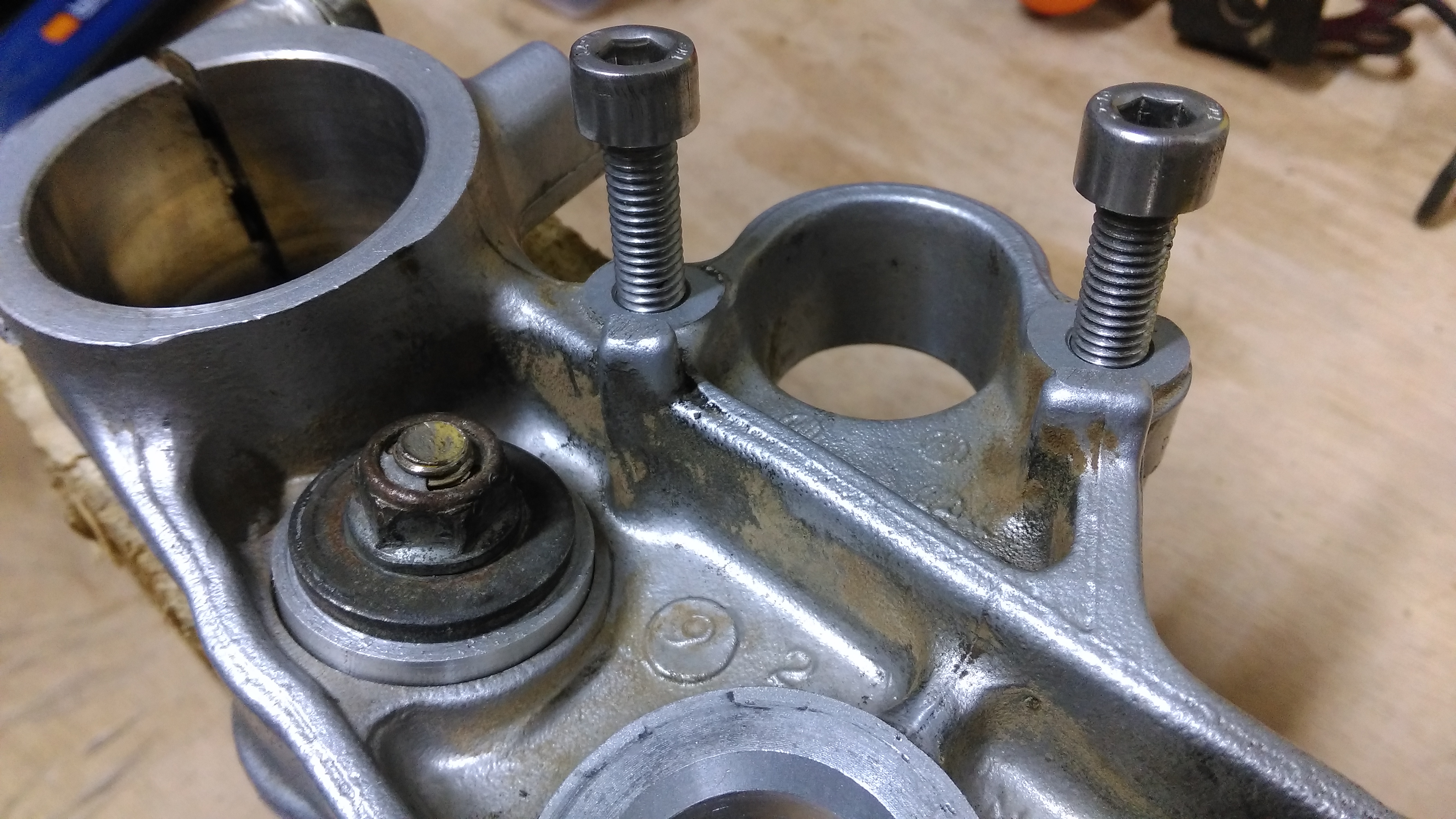

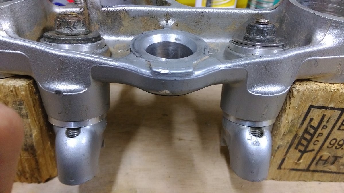

Et place à quelques photos !
AVANT :
après :

Ø32 ext /Ø20 int / ép.4,5

je viens de trouver un vendeur eBay qui les propose dans ces dimensions, si cela peu interesser certains
https://www.ebay.fr/itm/Metric-Self-Col ... j75IxSutrQ

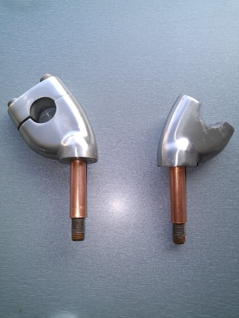

- remplacement des pontets d'origine par des pontets de Virago (+tubes cuivre 10/12 pour rattraper les différences de diamètres) = rehausse et déport vers l'avant en même temps sans ajout de pièces intermédiaires = supprime le vrillage lors des chutes

Voilà le topo en images :
Montage pontets Virage + tubes cuivre 10-12 + rondelles.jpg (60.14 Kio) Vu 1372 fois
Montage pontets Virage + tubes cuivre 10-12.jpg (86.48 Kio) Vu 1372 fois
Montage final.jpg (57.16 Kio) Vu 1372 fois

J'avais testé ces pontets. Braquage très limité sinon la bulle prend tout !!
J'ai encore ces pontets dans un carton...
Je préfère les pontets hauts de Yam Ténéré 600.
